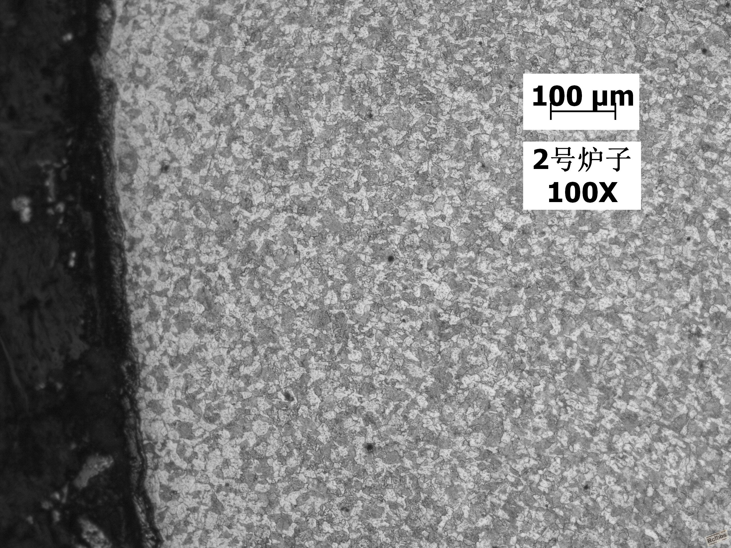

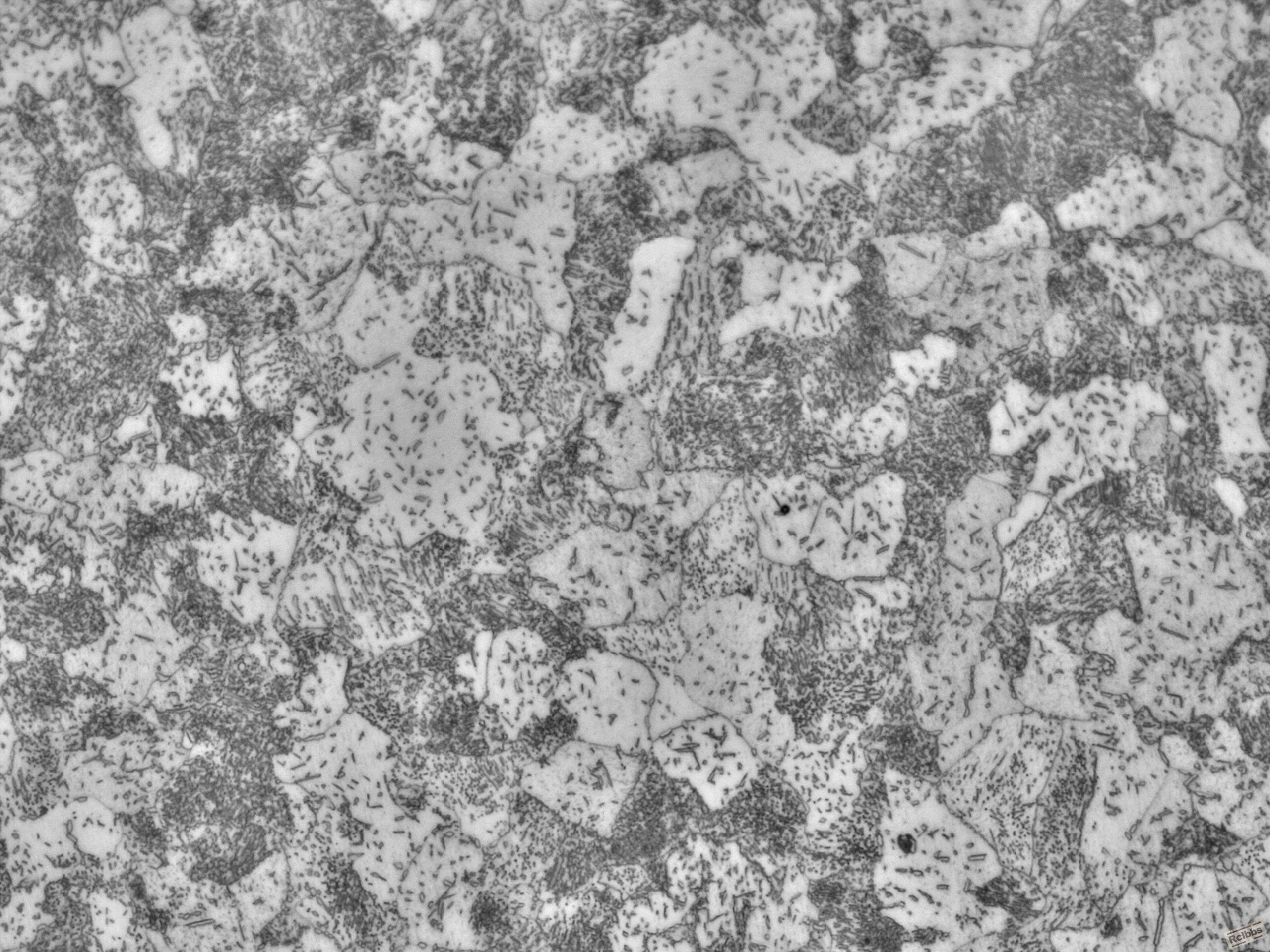

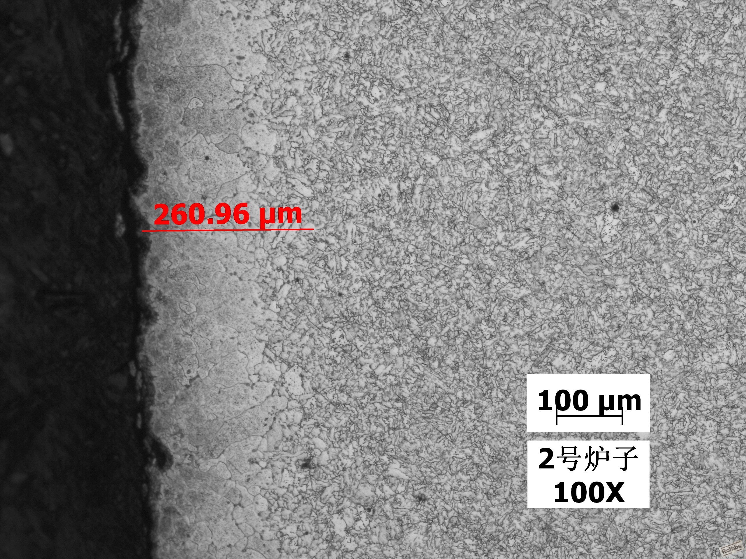

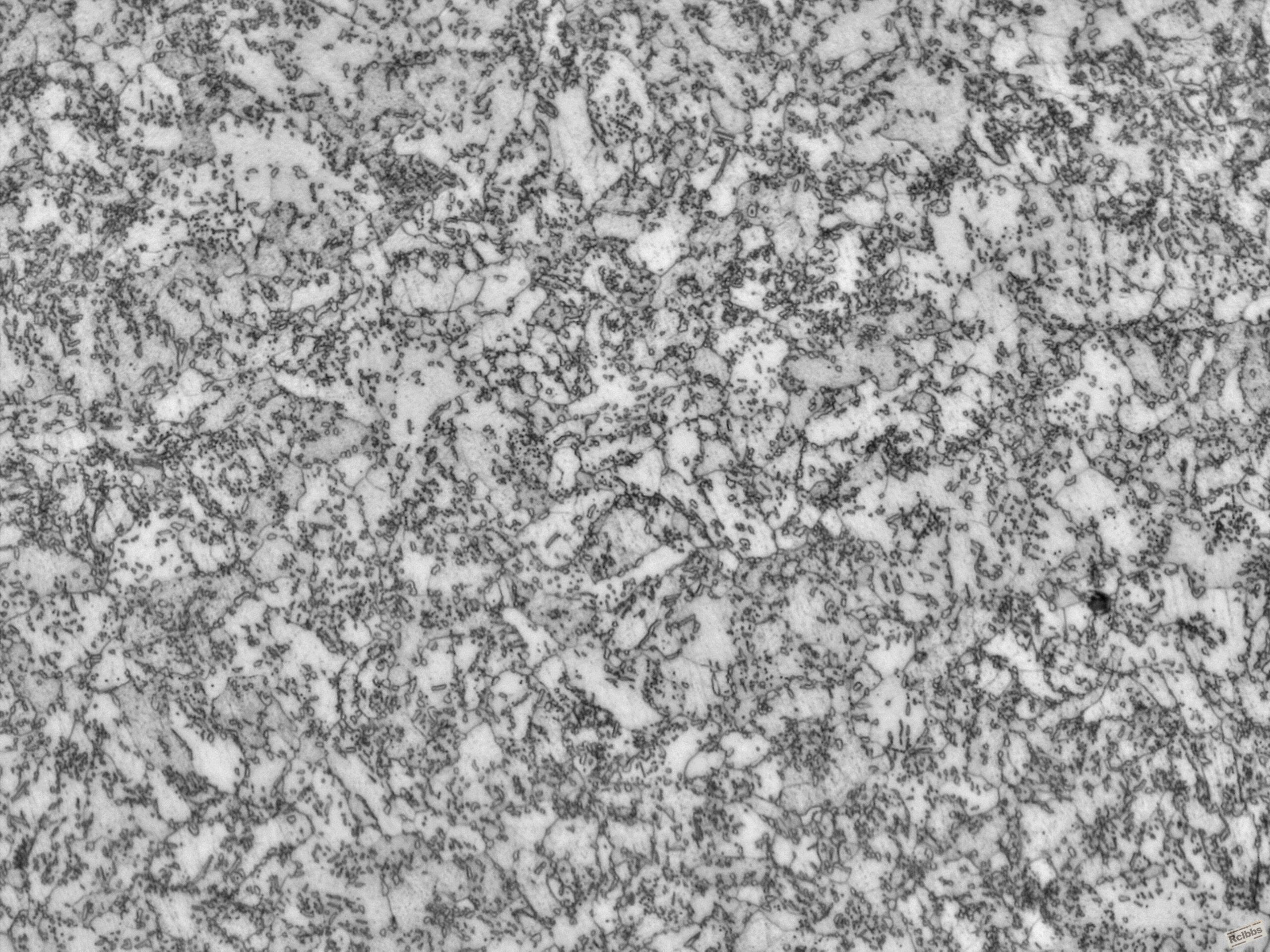

有点脱碳,组织怎么会这么不均匀啊~~~这是什么原因造成的 啊~
求大师指教
发表于 2014-1-24 19:32:43 | 显示全部楼层
什么材料啊,看起来像是进行过球化退火,或是高温回火过程使组织产生球化现象。如果是球化的,估计是温度低了。
楼主请把材料和工艺说详细点。
签到天数: 8 天
发表于 2014-1-26 10:31:00 | 显示全部楼层
可能是球化退火温度不均匀造成的。
发表于 2014-1-27 20:46:56 | 显示全部楼层
M21 SCM435日牌35CrMo,退火组织不正常,说说工艺。
签到天数: 161 天
发表于 2014-1-27 20:50:56 | 显示全部楼层
楼主能说一下具体的工艺吗?从金相上看应该是退火温度低了。
