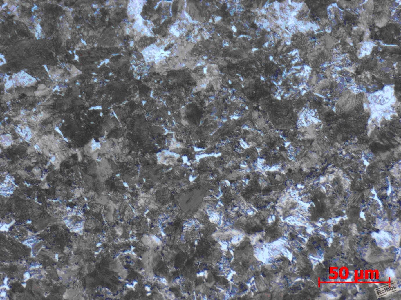

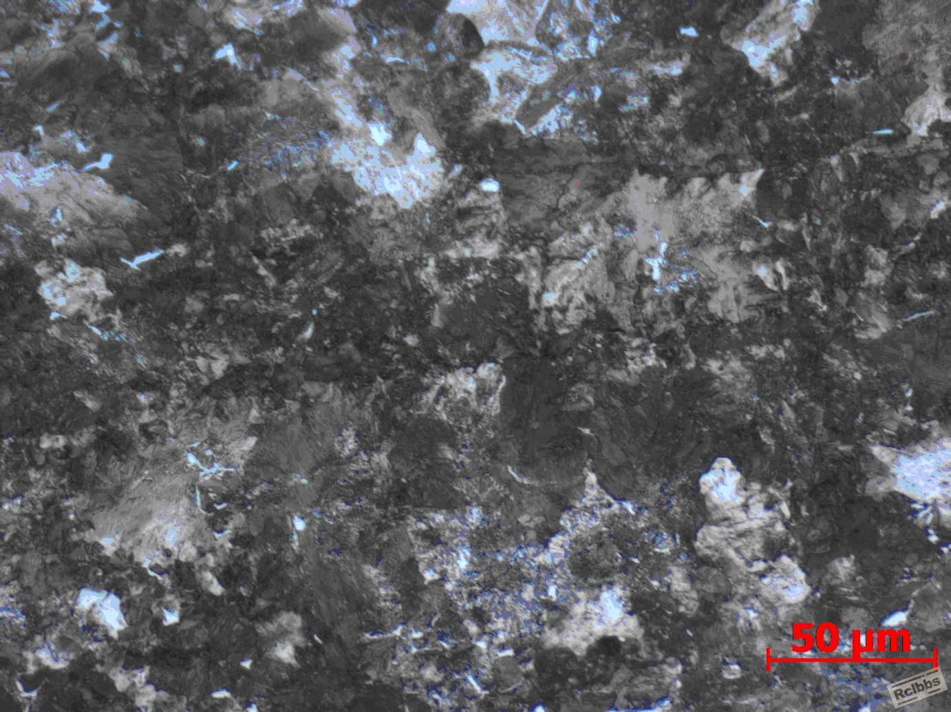

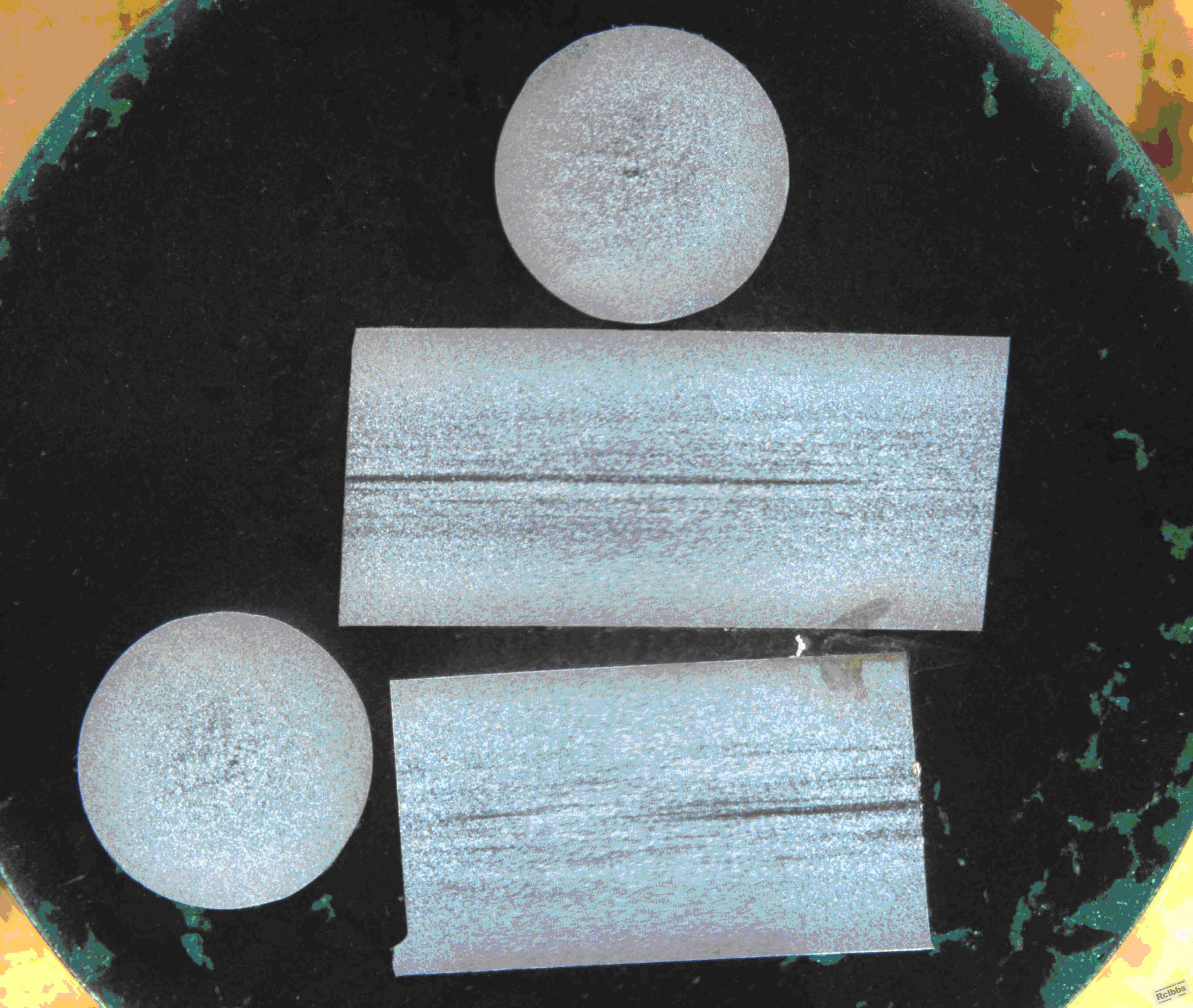

请教各位专家亚共析钢中会不会存在由原材料成分偏析引起的网状碳化物?
含碳量为0.6%的样品形貌
图为网明显区域
图为偏析带上以及偏析带两侧
   碳含量0.6%左右,试样不在手上,打不了硬度

发表于 2014-1-26 13:26:54 | 显示全部楼层
这个是属于亚共析钢 ,热处理的工艺怎么样?
签到天数: 17 天
 楼主| 发表于 2014-1-26 14:11:06 | 显示全部楼层
热轧态,无后续热处理
签到天数: 21 天
发表于 2014-1-26 15:08:56 | 显示全部楼层
碳偏析严重,但不是碳化物。白色为铁素体
签到天数: 136 天
发表于 2014-1-27 09:06:41 | 显示全部楼层
同意楼上观点,个人也认为白色为铁素体,无明显碳化物特征!
签到天数: 17 天
 楼主| 发表于 2014-1-27 10:16:12 | 显示全部楼层
国家认可检测机构说是网碳,所以发上来请教各位
发表于 2014-1-27 20:20:38 | 显示全部楼层
有没有条件打一下显微硬度?用硬度法鉴别最为准确,而且,既然是国家认可检测机构评测的,试样上是否有显微硬度痕迹?
如果因原材料碳严重偏析,是可以在慢冷过程中析出碳化物的。

发表于 2014-1-28 20:07:17 | 显示全部楼层
F-------------------------------------------------------
签到天数: 17 天
 楼主| 发表于 2014-2-8 15:56:53 | 显示全部楼层
zswaaaa 发表于 2014-1-27 20:20
有没有条件打一下显微硬度?用硬度法鉴别最为准确,而且,既然是国家认可检测机构评测的,试样上是否有显微 ...
试样不在手上,不知道检测机构打硬度了没。。。
签到天数: 17 天
 楼主| 发表于 2014-2-8 15:57:55 | 显示全部楼层
感谢前辈回复,一点碳化物的可能也没吗?
签到天数: 930 天
发表于 2014-2-8 21:32:51 | 显示全部楼层
leizy 发表于 2014-2-8 15:57
感谢前辈回复,一点碳化物的可能也没吗?
高倍照片中不存在网状渗碳体-----------------------
