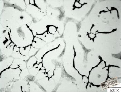

莱氏体钢,过烧?------------------------------------------

马上过年,图中金相组织形态实在特殊,试着猜猜看:黑色部分是异形石墨,黑色外侧围绕着白色是铁素体,正是由于碳呈石墨状态析出,附近材料贫碳造成这种铁素体的出现,石墨与铁素体的灰色狭缝部分则是含碳较高区域,考虑为珠光体,

猜个铝合金过烧组织?
参与人数 1热处理币 +18 收起 理由
chg1555 + 18 是过烧

感谢MYG、ZX771、fcjyiong三位专家参与,感受专家的技术魅力,学习了。
此金相来源在正月15发上来。

片状石墨,石墨周围碳量围绕石墨偏聚,是否硅含量高啊?
瞎猜的,请陈老师指教!

灰铁,,新年快乐~

感觉是铸铁的金相,新年快乐!

说铸铁很多,元宵发上来请大家鉴别下。

猜个没有及时浇铸的灰铁。暗淡的地方是P,白色的是F。

钢的沿晶界过烧组织?又或者是铸造缺陷?
chg1555 + 18 夏工元宵节快乐,过烧组织

黑色组织类似于变形铝合金中6系中的mg2si相

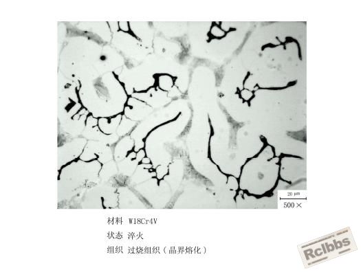

元宵节大家快乐,原金相上传公开.
