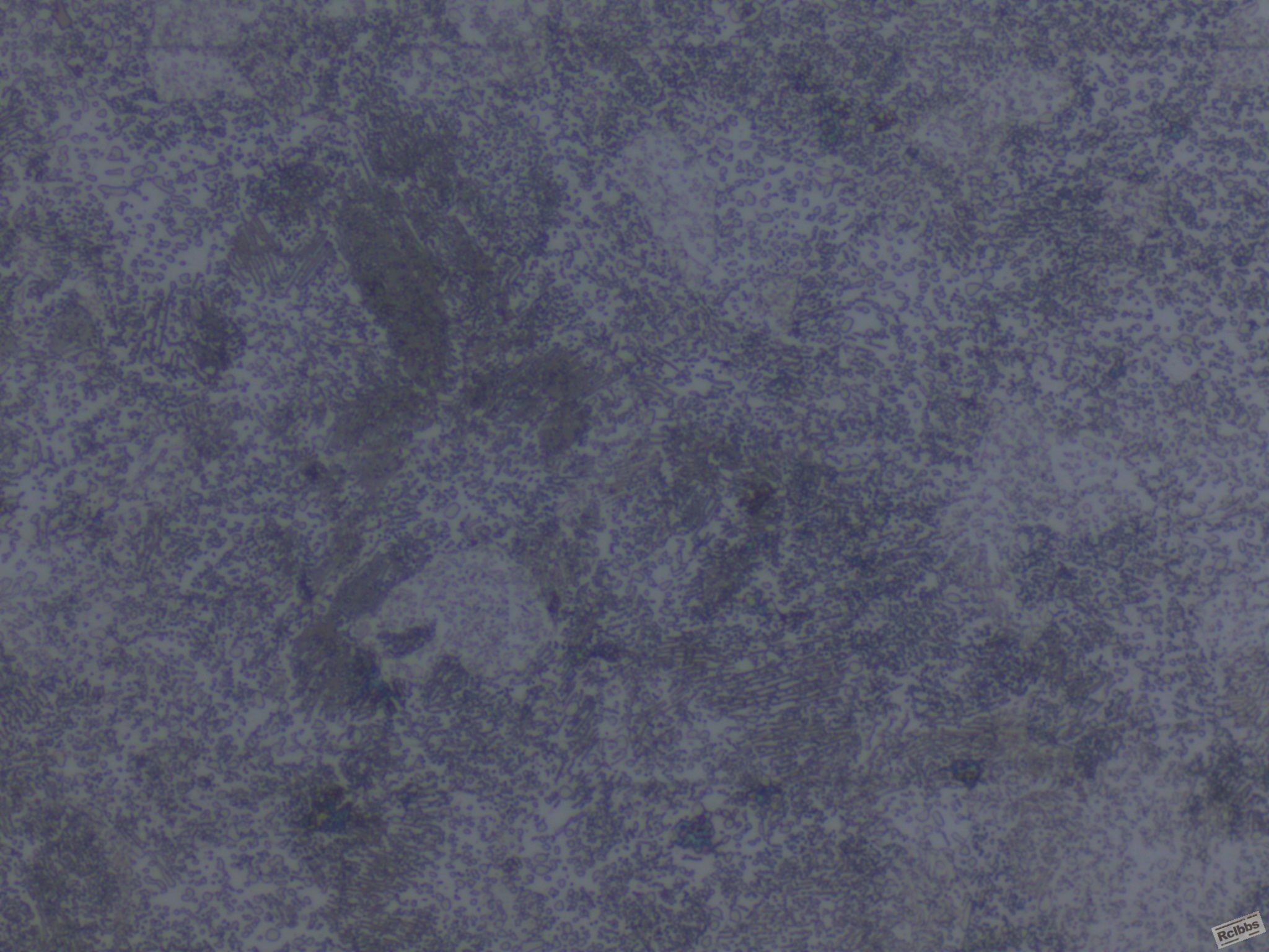

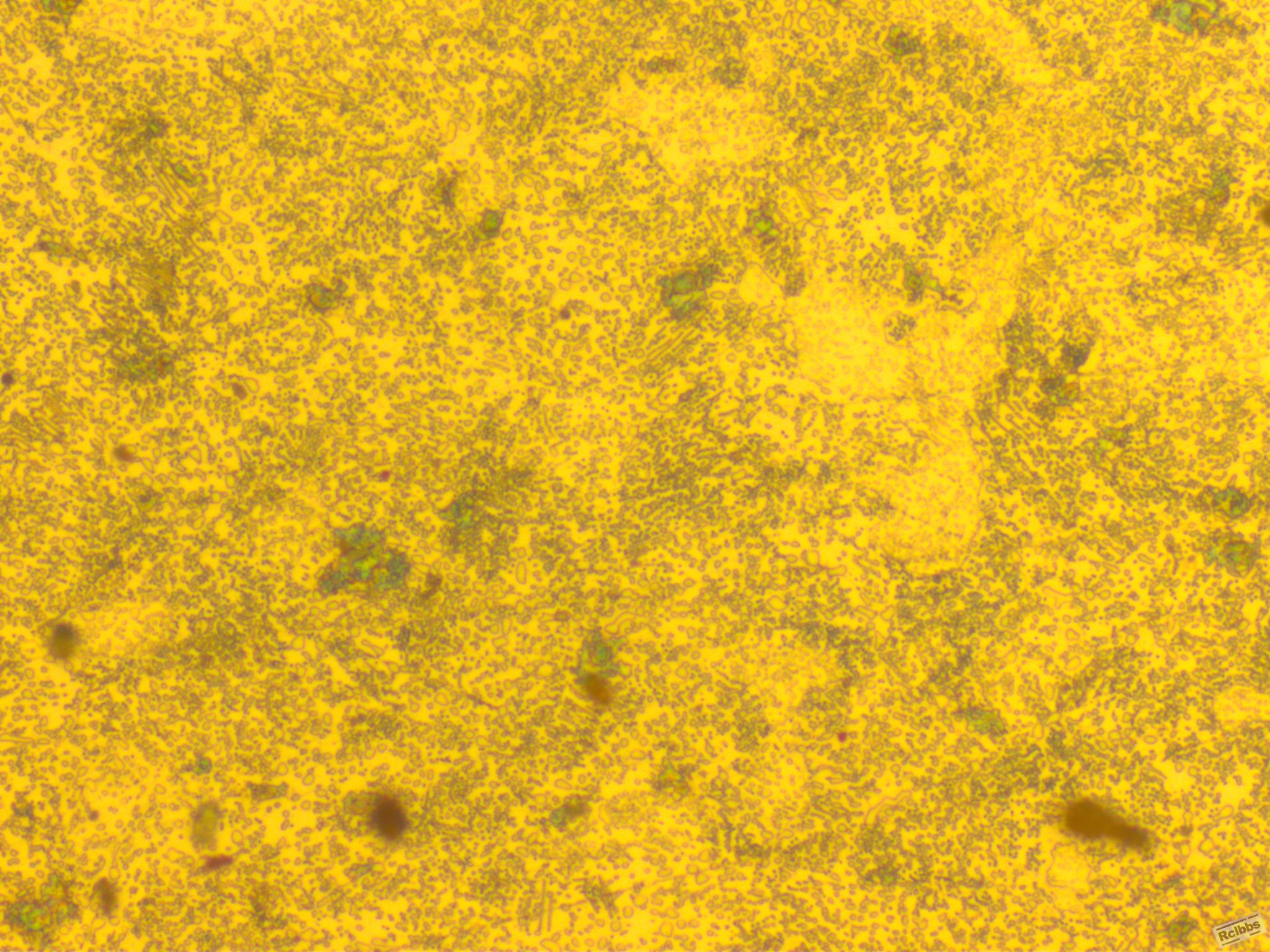

各位专家,新年好,以下三张不合格退火照片,请大家分析讨论,是欠热还是过热组织。

不是过热组织,感觉是欠热的。。。。

材料是什么牌号?工艺师怎样的?看三种图片,个人看法是退火欠热组织,球化没有弥散开来,温度偏低?/保温时间偏短?

是欠热,温度高些,保温时间长些

有片状珠光体,是欠热,组织有些不均匀,保温时间长些

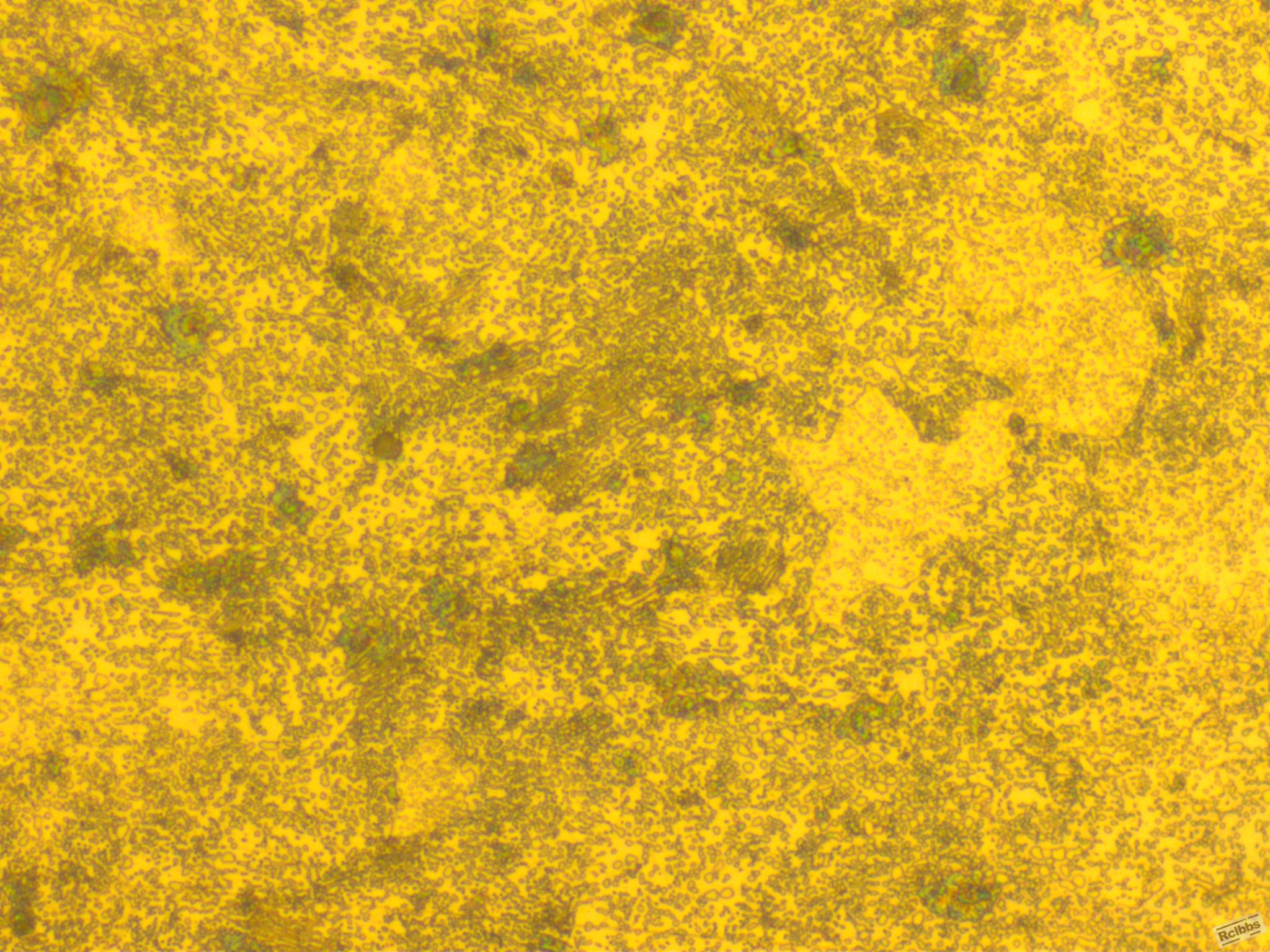

是欠热,看下我的,请大家指点

你的图片不清楚,光线太亮了,初步看还是不错的

我清楚的,可能是各人电脑的对比度不同

感觉你的图片有点过热。
不过,求教下你的腐蚀方法
