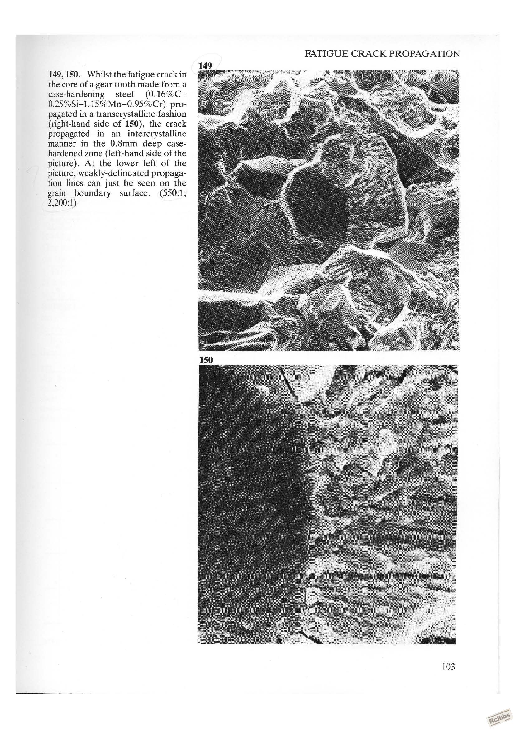

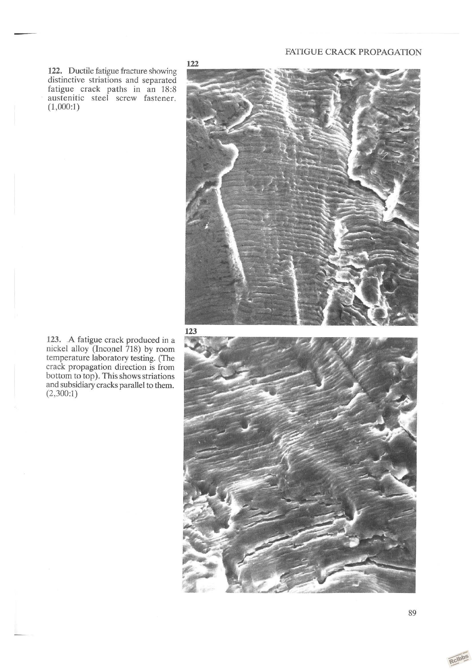

贴两张有疲劳辉纹的SEM图片,是不是和我在10楼附件中圈出的区域有些像?不是P。
脆性疲劳SEM辉纹图片
韧性疲劳SEM辉纹图片
