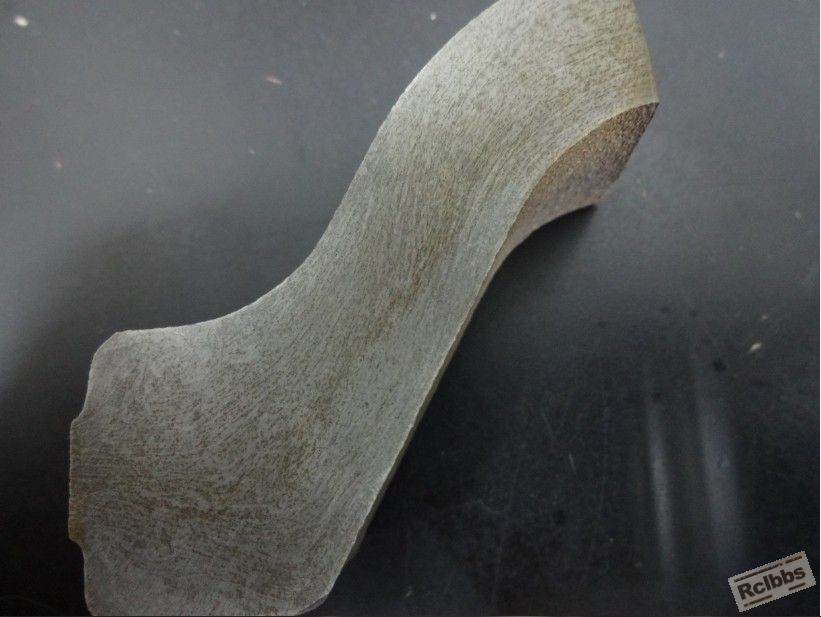

请问我这个左侧分模面那块的算不算穿流,怎么评定锻造流线的好坏以这幅图为例。

不是,
这个图流线沿外形分布(左侧),流线较好,
还有此图形状的锻件不可能产生穿流。

谢谢您的解答,我现在有两个疑问,还希望您能帮我解答一下:
1.穿流的定义怎么去理解,我从字面意思“两股不同方向的流线汇合成一条”理解,此图左侧分模面处的流线汇合之前出现了一段方向呈约30度角的两股流线,我这样理解确实有点牵强,不过我见到另一个活和这个类似,但是那件活的流线是每个位置的流线几乎都和表面平行,只有一个位置流线与表面垂直,但是那个面不是分模面,不像这个活分模面处的流线是和表面垂直,导致此处强度低,后续淬火大量产品在分模面处开裂。
2.像这样的流线如果算好的流线的话,如何能避免热处理淬火裂纹呢?此处这么薄而且是边缘,很容易应力集中,产生垂直于分模面的拉应力,结果此处垂直于分模面的强度却最低
