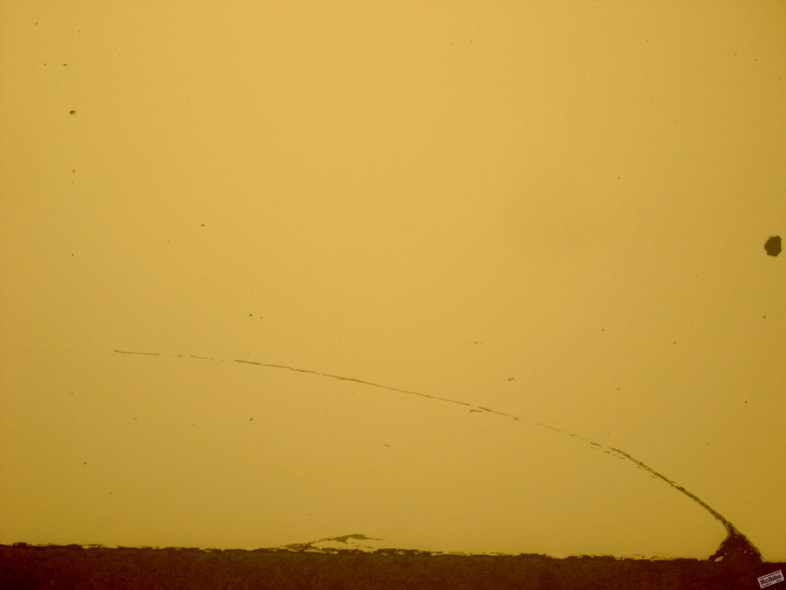

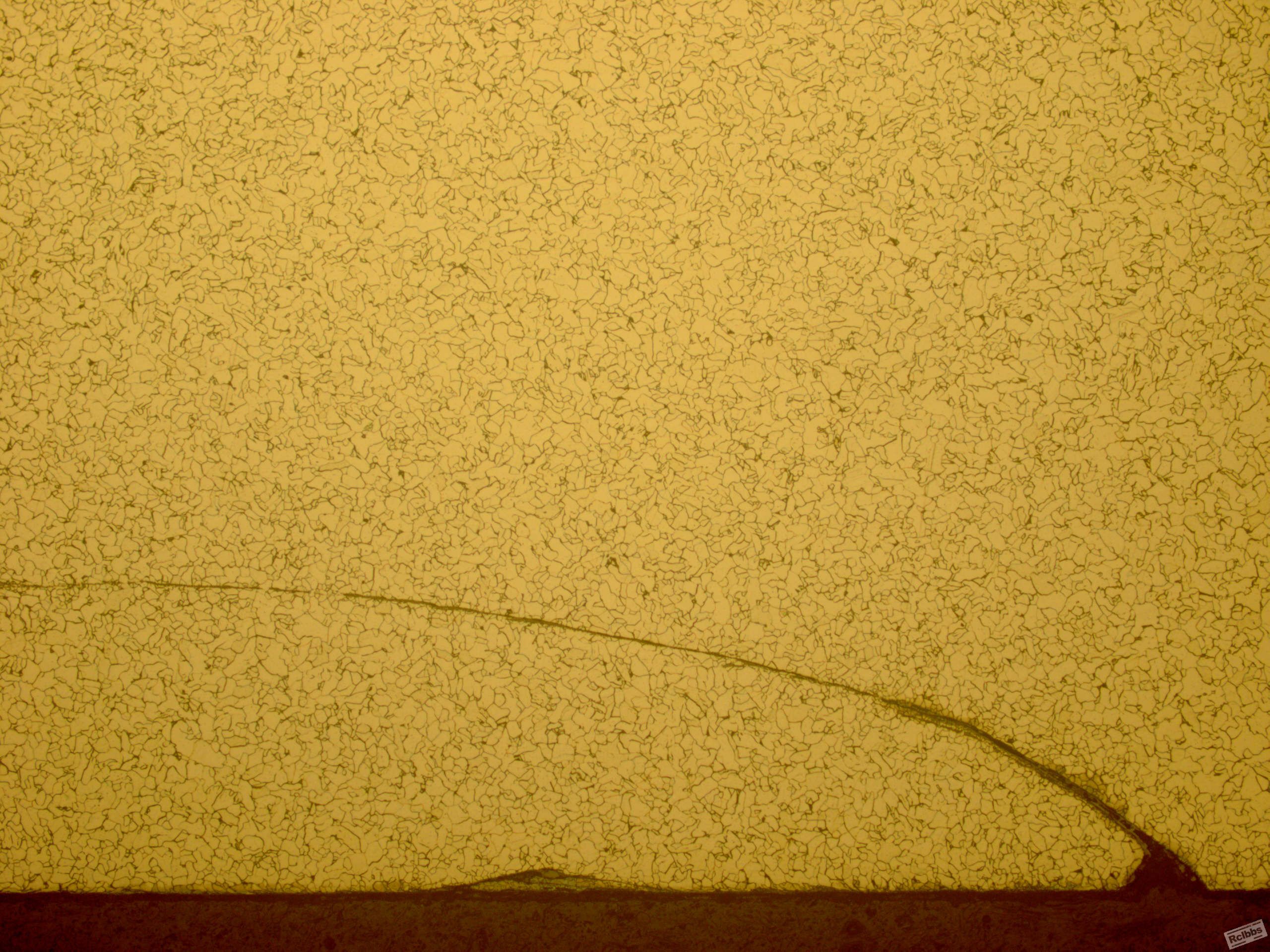

热轧钢带,SPHC  边部附近50mm处出现横裂纹,什么原因造成的?见图

发表于 2014-2-13 08:30:27 | 显示全部楼层
如果要是沿轧制方向的话,感觉像折叠或重皮。可以垂直裂纹切开,看看断口的氧化情况。
发表于 2014-2-13 08:56:18 | 显示全部楼层
是裂纹么,怎么看像划痕!
 楼主| 发表于 2014-2-13 09:25:48 | 显示全部楼层
这条裂纹垂直轧制方向,而且断续分布,图片就是裂纹横截面,断口的情况?没看到氧化情况。
签到天数: 136 天
发表于 2014-2-13 09:28:06 | 显示全部楼层
同意2、3楼观点!个人感觉也像是折叠……
发表于 2014-2-13 15:55:49 | 显示全部楼层
钢板轧制过程中产生的折叠。

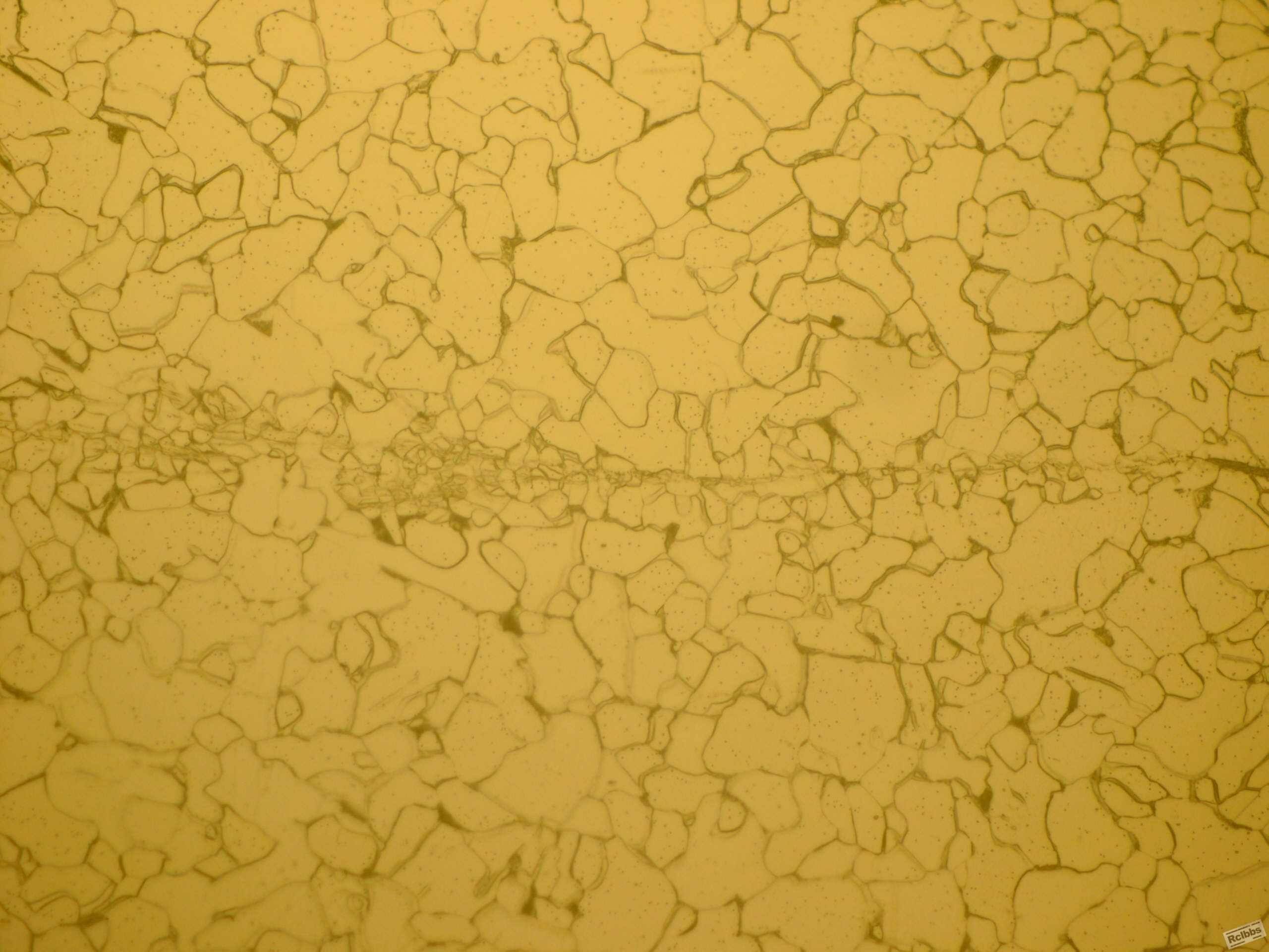

发表于 2014-2-13 19:30:37 | 显示全部楼层
zxl82756 发表于 2014-2-13 08:56
是裂纹么,怎么看像划痕!
同感,晶粒变形何在?
发表于 2014-2-14 12:03:07 | 显示全部楼层
比较认可是折叠,该试样的制样还是很漂亮的,如果是划痕不会只有一条吧

发表于 2014-2-14 13:20:00 | 显示全部楼层
像是划痕。
不像折叠。
但这个划痕不是金相制作过程中产生的。
另外,可以考虑把试样磨掉0.1mm在看看有没有变化。
参与人数 1热处理币 +20 贡献值 +20 收起 理由
zswaaaa + 20 + 20 感谢参与!
发表于 2014-2-14 14:45:35 | 显示全部楼层
不是划痕,划痕一般是很平直(抛光痕除外,但抛光痕会很圆滑)且粗细一致,看图片明显不是,因为有断续,且形状不规则,明显是由于表面质量(折叠、重皮)带来的,可以在电镜下看看有没有氧化脱碳的现象,这样就可以区分
签到天数: 930 天
发表于 2014-2-14 22:37:08 | 显示全部楼层
如果原料是连铸坯,这种折叠的产生可能与连铸坯表面存在较深的振痕有关。

发表于 2014-2-19 15:43:39 | 显示全部楼层
应该是冷裂纹,如果是折叠的话裂纹两侧会有氧化的。
签到天数: 364 天
发表于 2014-2-19 21:10:25 | 显示全部楼层
折叠吧,和我们热轧钢管的内外表面翘皮特别像,其本质就是金属变形不均匀产生折叠后压入。
