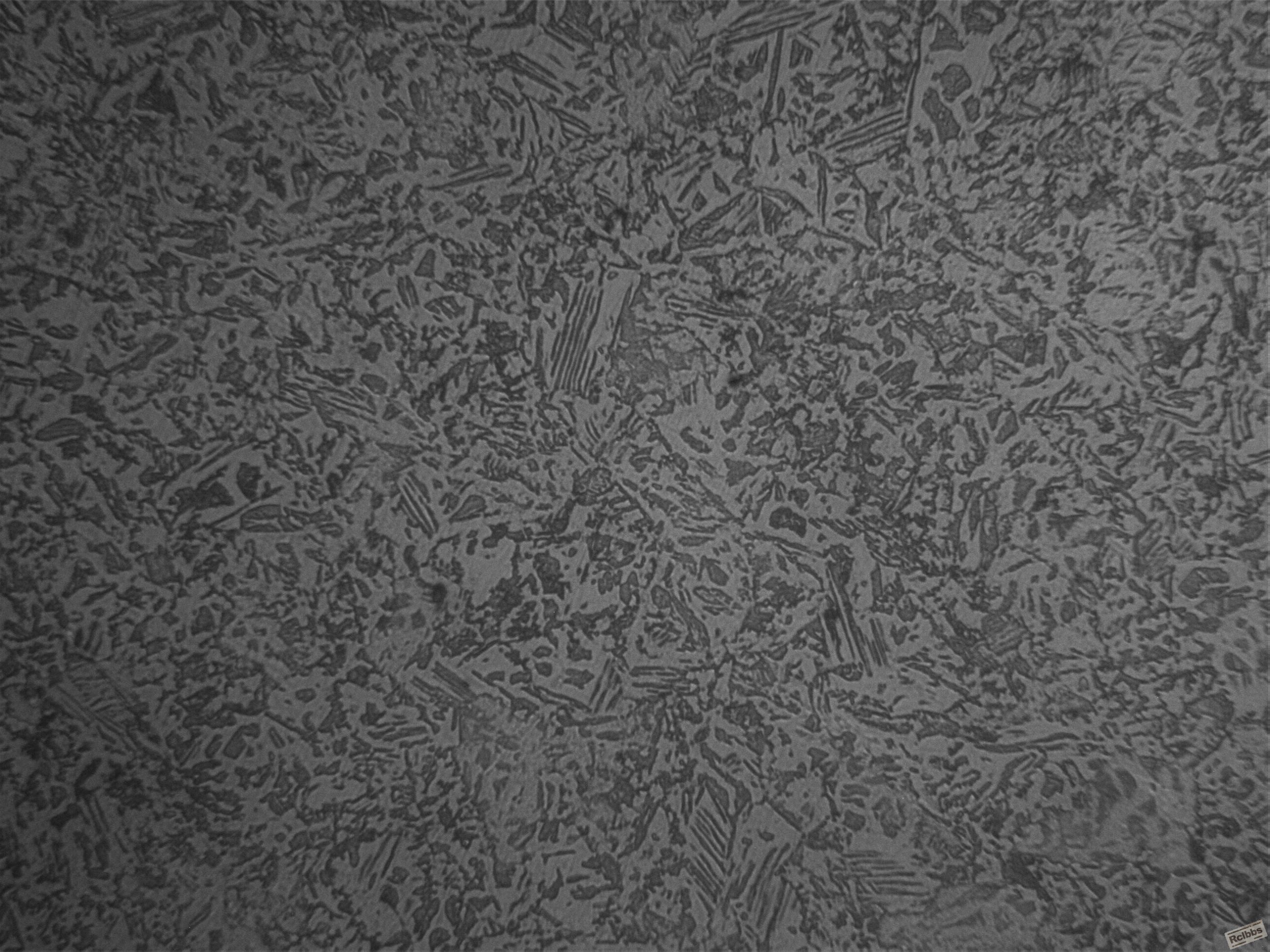

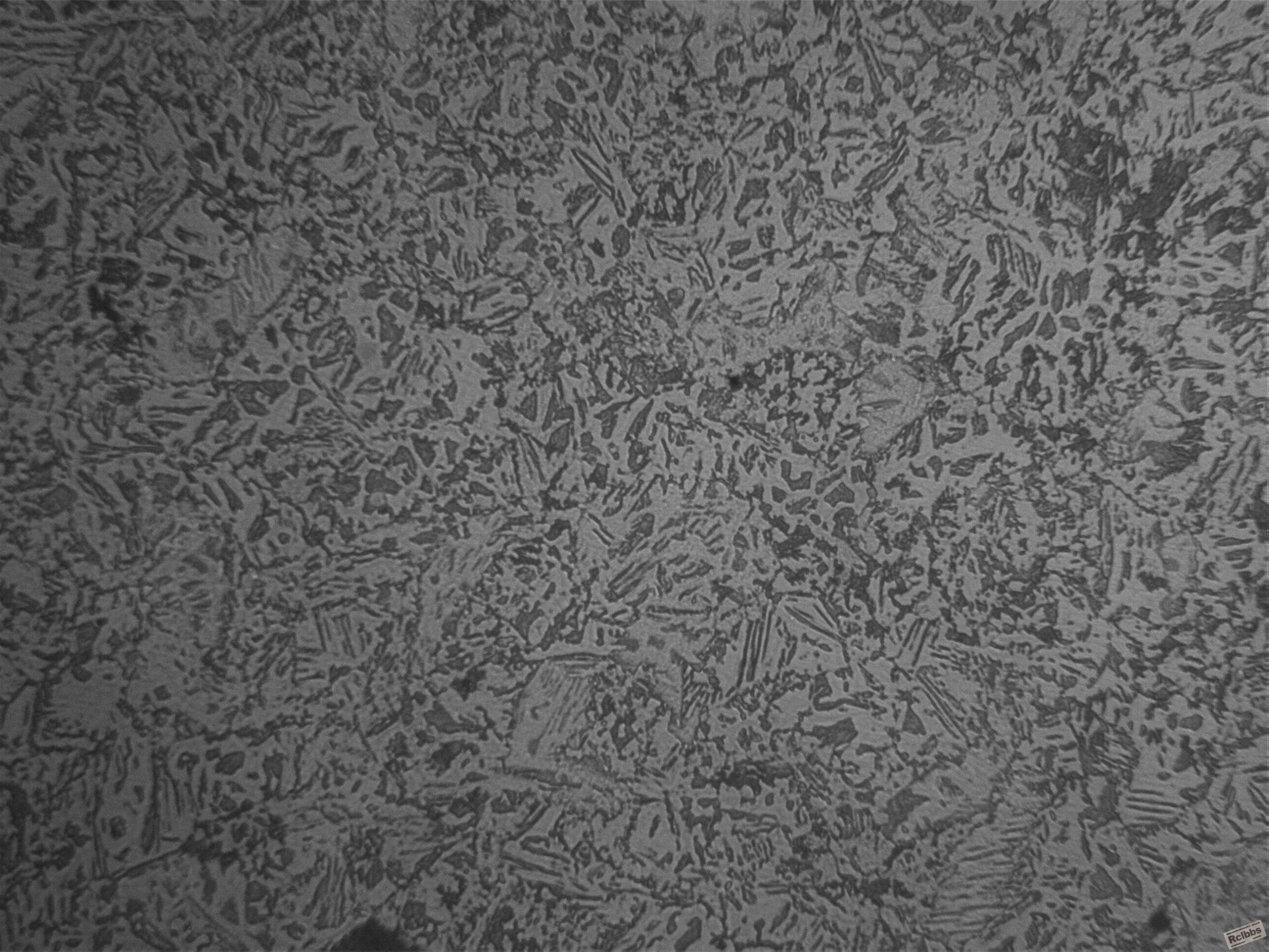

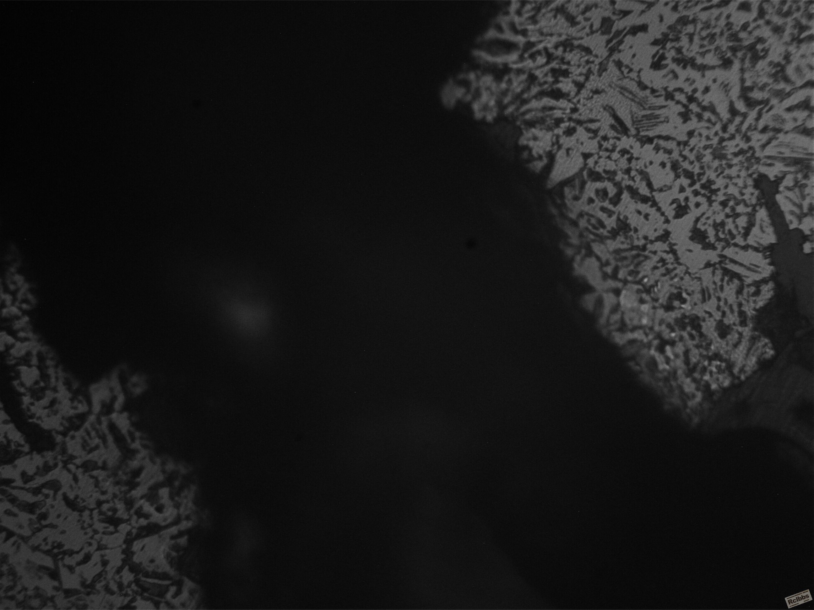

各位同仁,大家好。最近接触一工件,27SiMn,说调质后探伤,有裂纹。金相取样后,横截面,观察。裂纹两侧没有脱碳,与远离裂纹处的组织无差别。本人认为是热处理过程产生的。调质的组织不像回火索氏体,大家看看帮我定夺一下,还有要做晶粒度,这种组织怎么做啊?在此先谢谢了。

图2中的平行排列的是什么呢,补充试样硬度HV190。

确实不是索氏体,有没有倍数低点的照片能看到整个裂纹走向的比较好

谢谢。我觉得是铁素体+珠光体。图中平行排列的,还是珠光体。可能由于铁素体晶粒不规则导致的。不知对不对。裂纹不会分析,裂纹很长,我拿到的是其中一部分,大约300mm长。

是不算是锻造过烧了,调质后怎么出现这种组织?
锻造过烧,不正火状态下直接调质可以出该种组织

据说是铸造的,没有锻造。请问是什么组织?

我猜这个铸造后并未正火或退火,感觉铸态组织还存在。而对于你说的调质,我觉的根本不是。我观点和你一样,这是铁素体+珠光体,保持作铸态。

看了下,也不像。有没有谁能解释图中平行排列的东西呀?

可能是粒贝+上贝-------------------------------------------

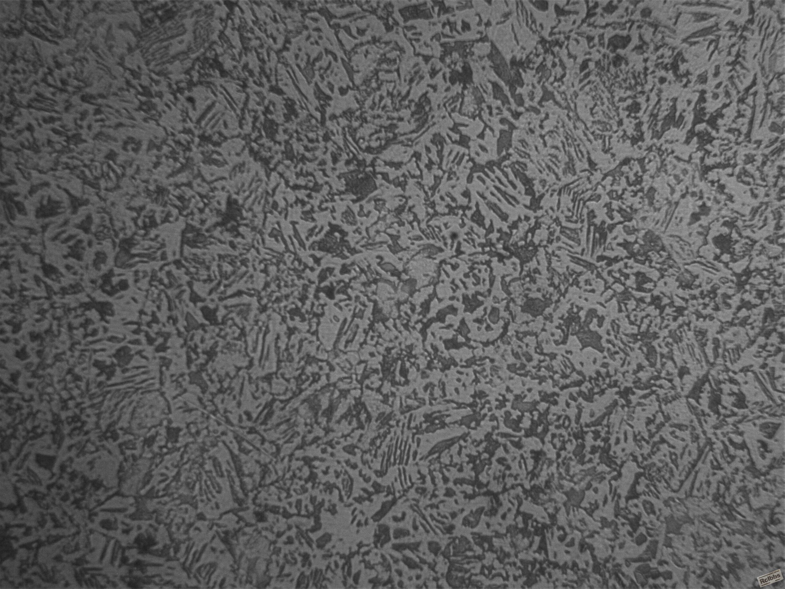

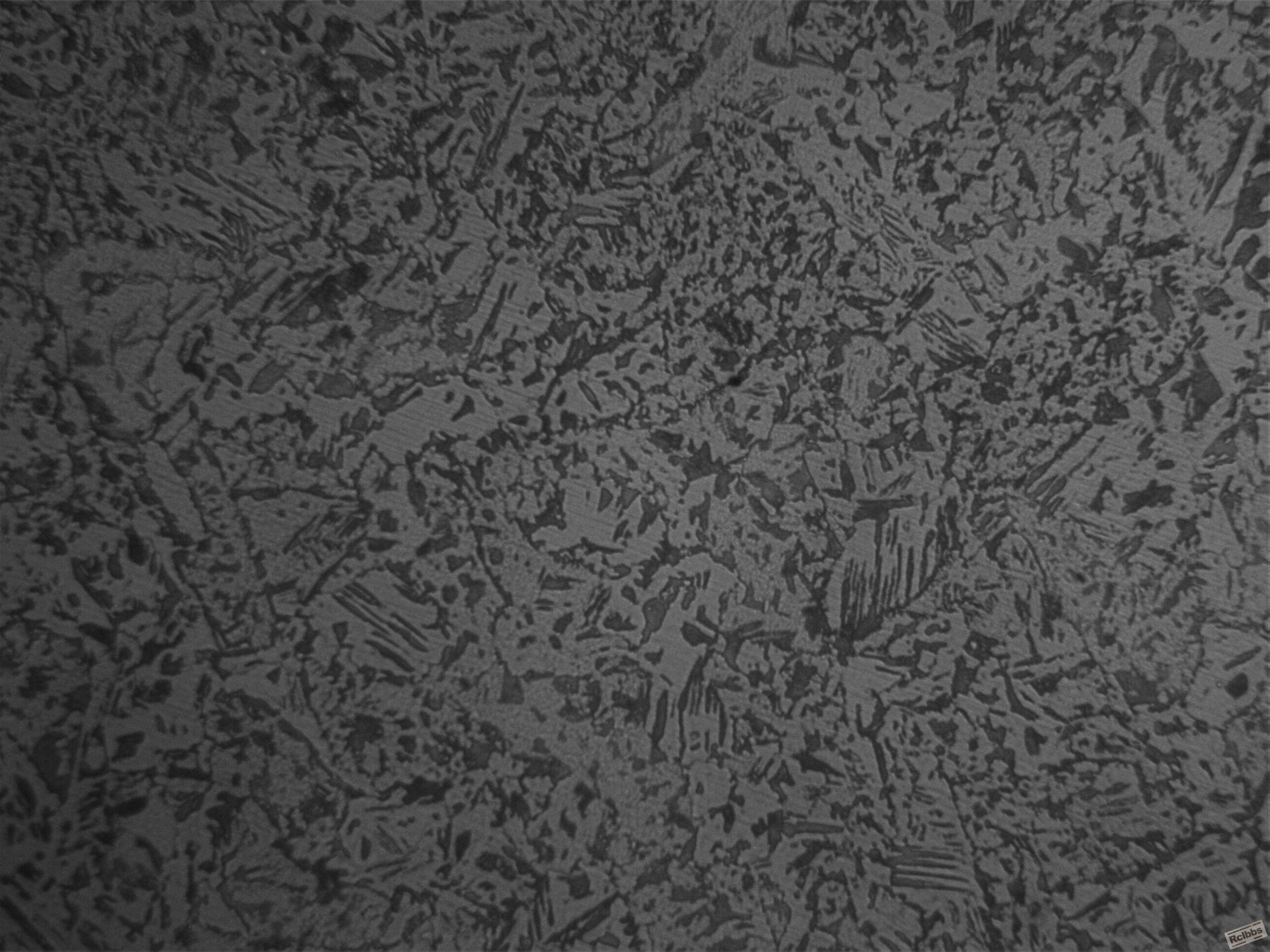

再添加几张照片,请大家帮忙瞧瞧,谢谢了。

这组织像铁素体+贝氏体

         个人觉得是贝氏体

羽毛状的组织,是上贝吗?

看楼主说是铸造组织。咋有点像铸铝的组织?
话又说回来,有点象上贝氏体+粒贝氏体,你测得的硬度比铁素体高比珠光体低。但应该不是珠光体,珠光体你400X金相应该能看到片层结构。因此组织应该就是上贝氏体+粒贝氏体
