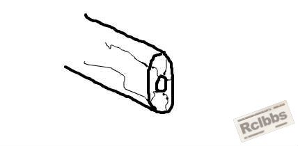

20钢的空心轴,挤螺纹时候开裂,受挤部位只有10个的直径,由精锻锻至这个直径,挤螺纹前已经做过600度 4小时的去应力回火,
开裂方向沿轴线方向类似下面这张图
需要做哪些分析  来确定造成挤螺纹开裂的原因在哪
工艺大致:精锻-去应力回火-挤螺纹
这个精锻部位内壁的光洁度是不是也有影响啊?最近看到内壁不规则(非圆形内壁),还有很多细小褶皱和微裂纹
发表于 2014-2-13 18:45:06 | 显示全部楼层
楼主,可做个金相先。。。

 楼主| 发表于 2014-2-17 15:46:34 | 显示全部楼层
万飞飞 发表于 2014-2-13 18:45
楼主,可做个金相先。。。
金相显示  内壁横截面有褶皱,附近珠光体沿着褶皱走向
