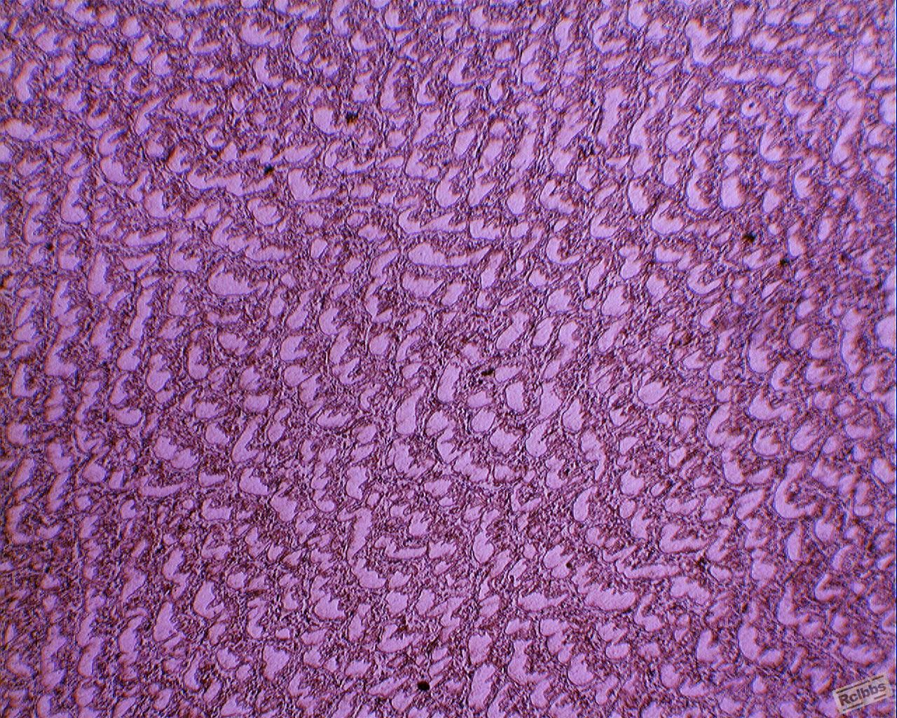

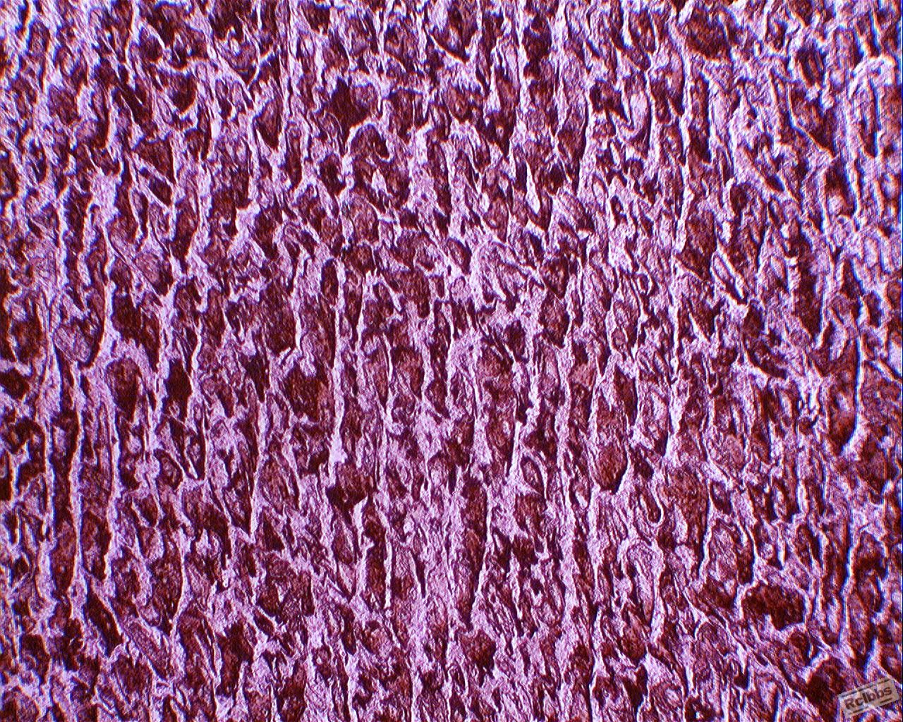

材质Q345B,处理方式正火,放大倍数100,请各位专家看看,这是什么组织,还有这种组织的成因,还有这种组织的对性能的影响,以及在生产中如何避免这种现象的出现

不好意思  没见过这样的 是不是材料有问题

建议重新制作试样,估计是磨样的问题.

我在发现这种组织的垂直面重新做金相,出现了正常的铁素体和珠光体

发表于 2014-2-20 10:30:14 | 显示全部楼层
是不是LZ试验的材料经过轧制或是其他的加工!!!
签到天数: 213 天
 楼主| 发表于 2014-2-20 11:08:12 | 显示全部楼层
这个是经过锻造的

解决了   一位前辈说是抛光单一性造成的。我用手动抛光机重新做了一次   得到了正常的铁素体和珠光体
