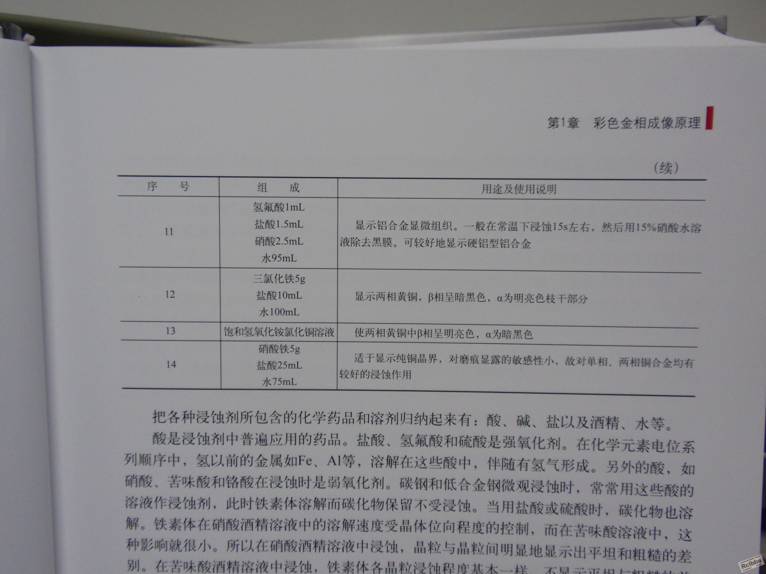

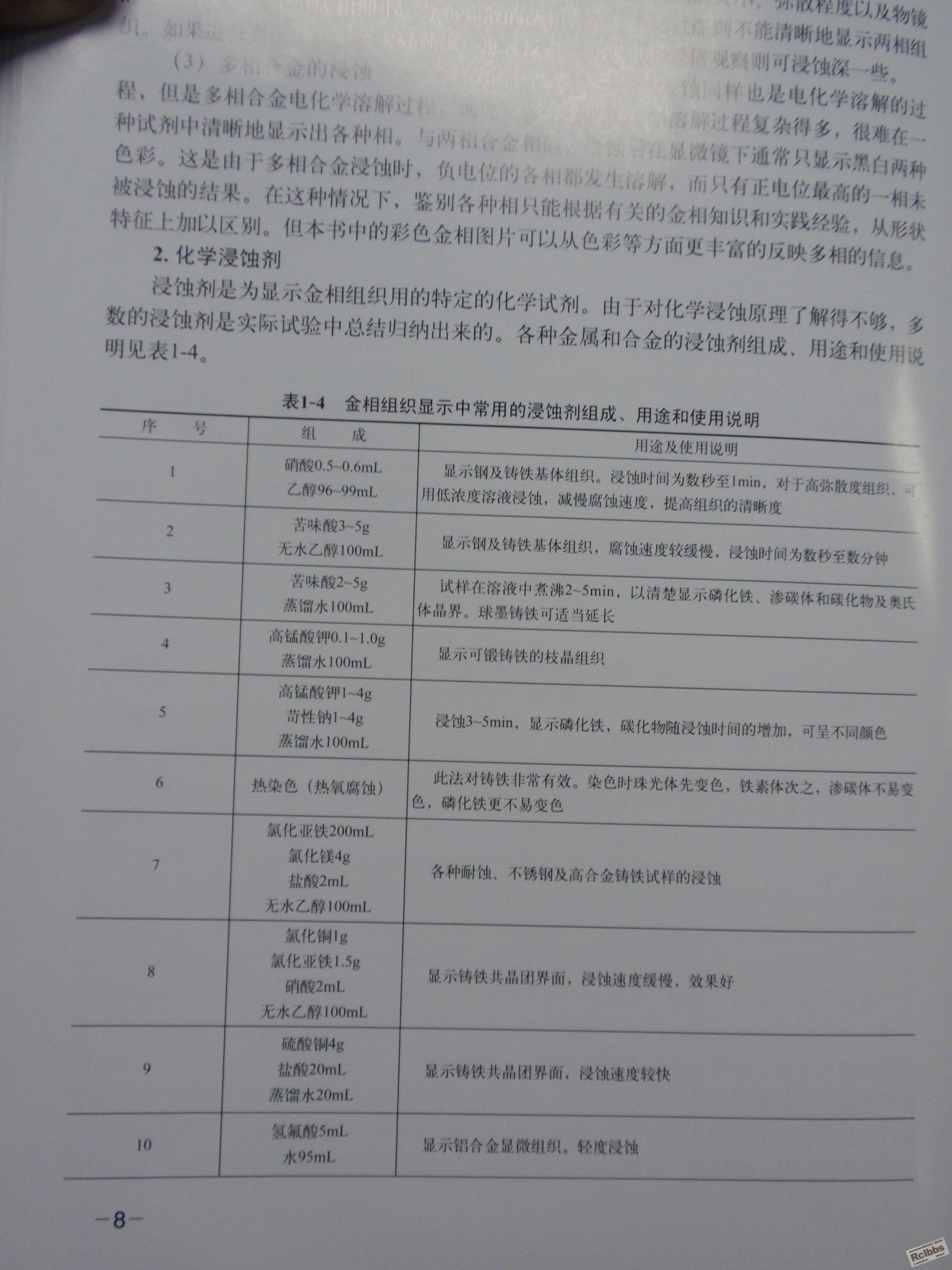

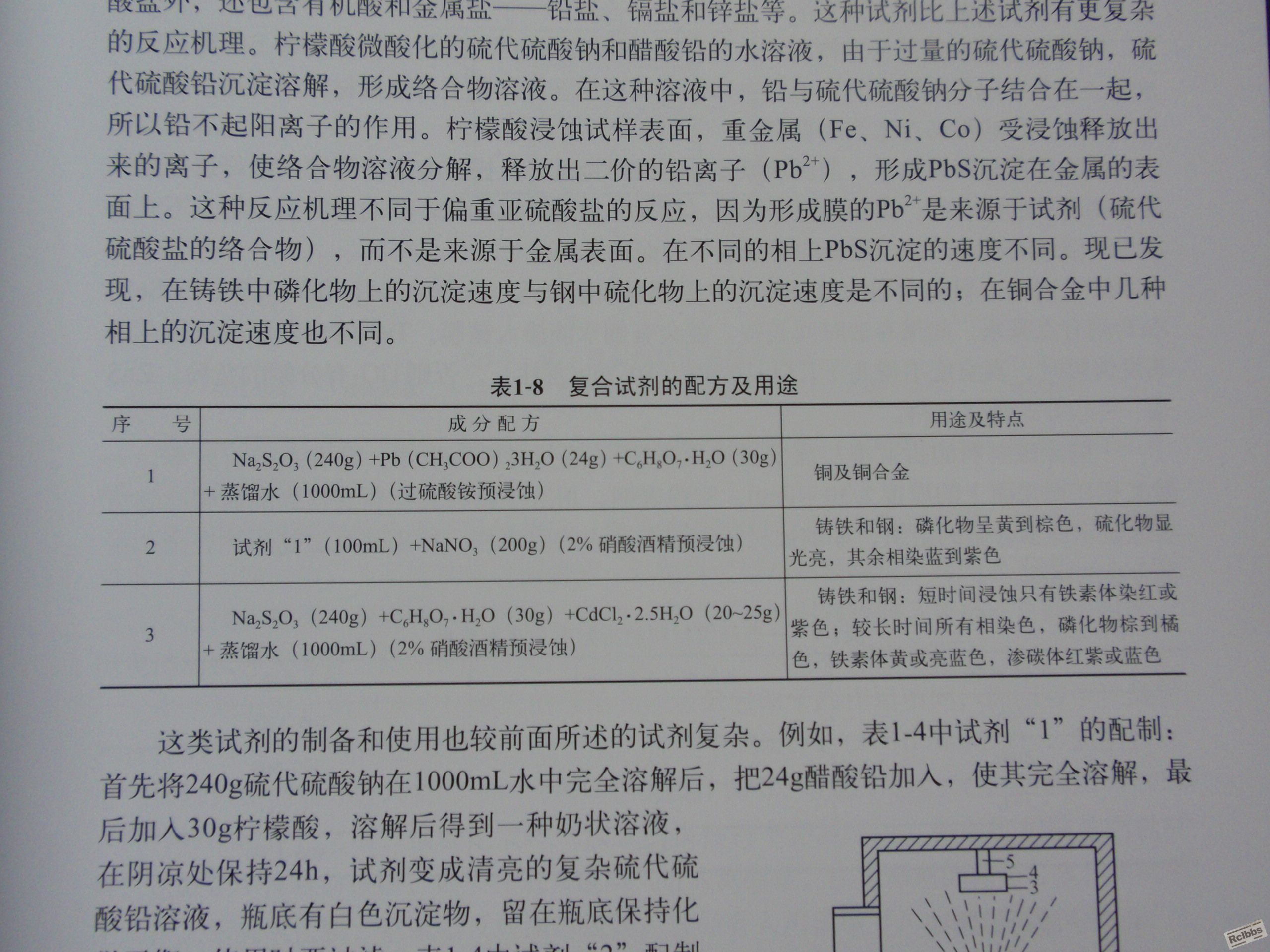

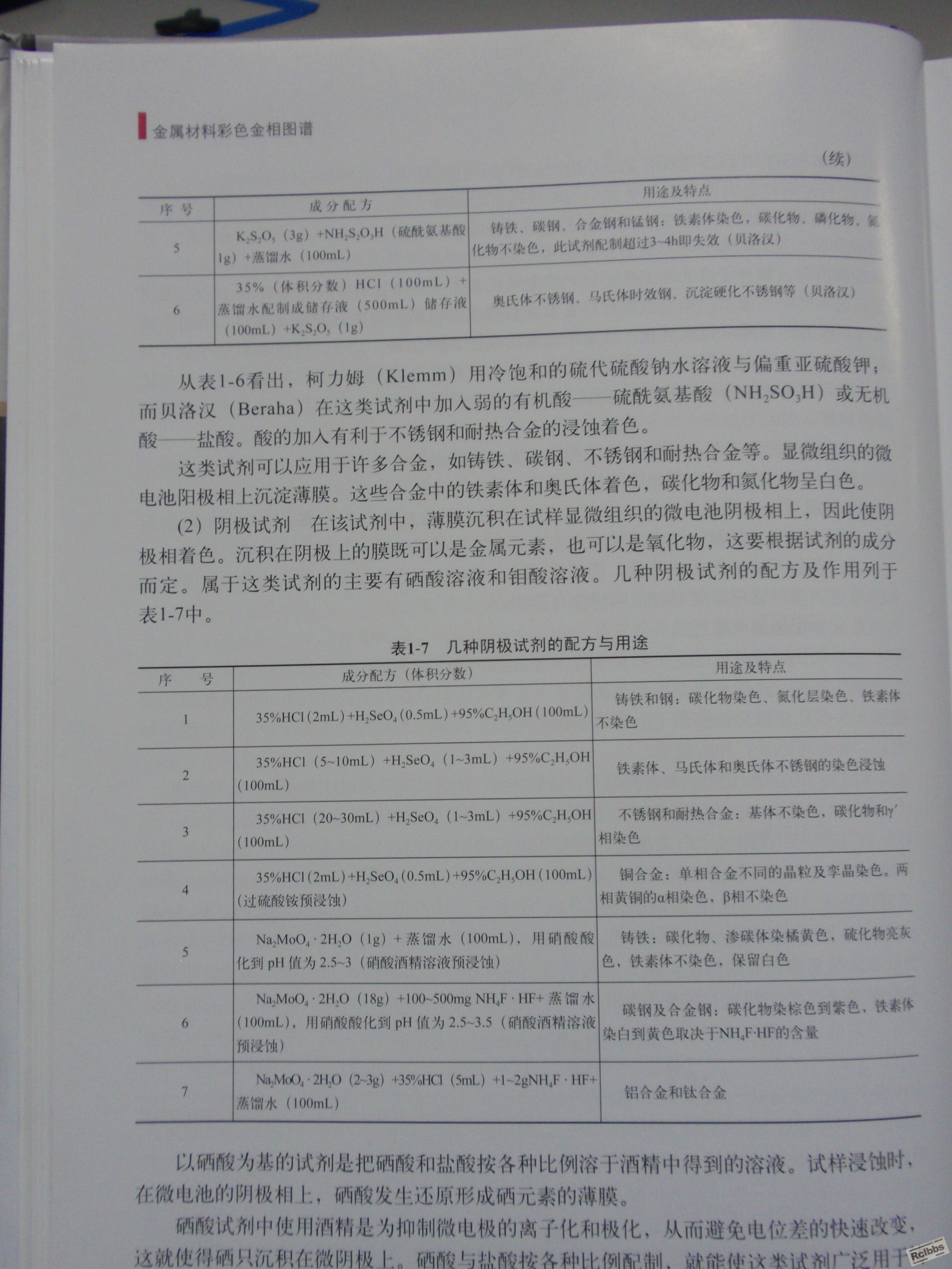

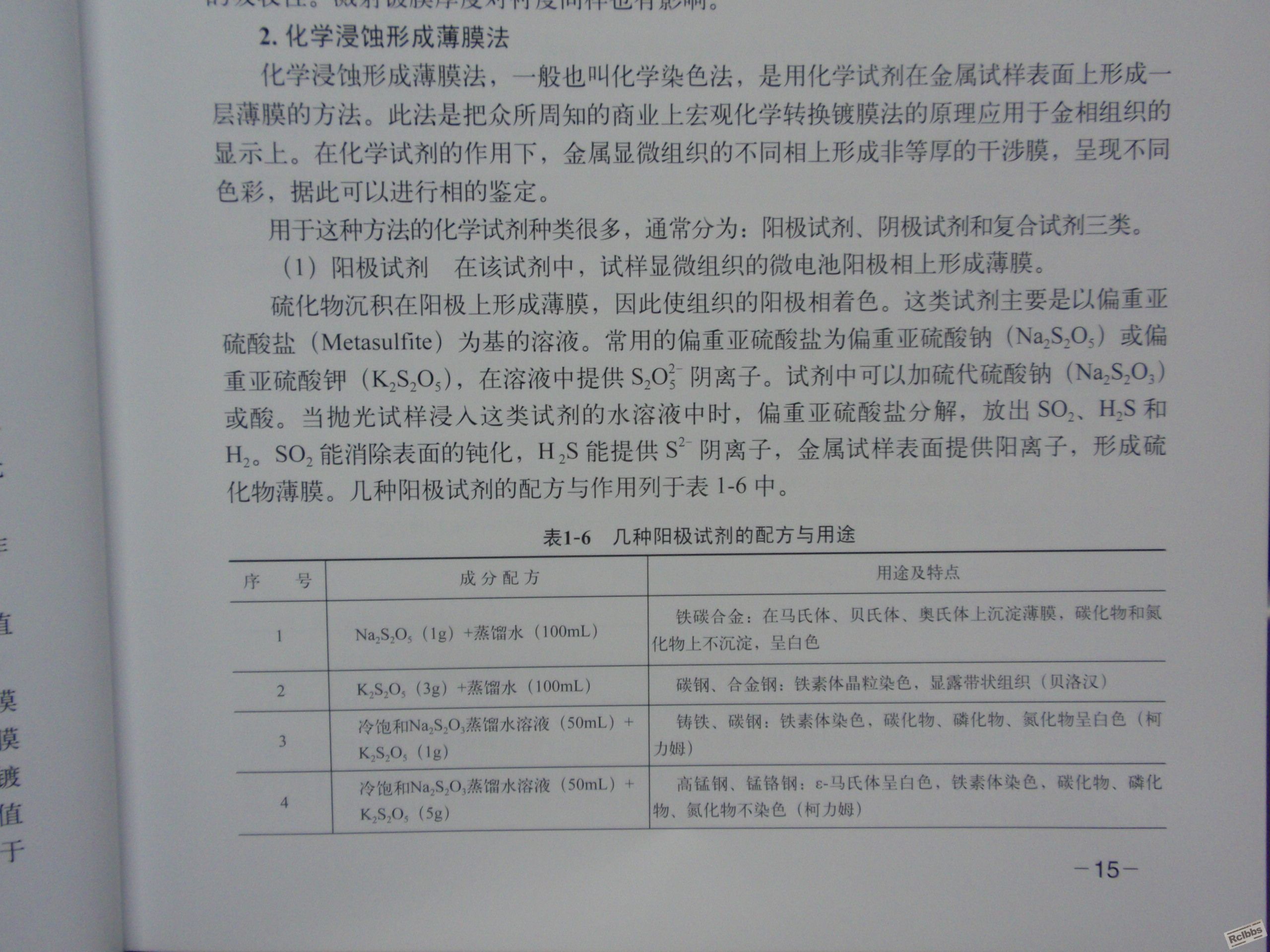

FYI:
签到天数: 113 天
 楼主| 发表于 2014-2-17 20:45:53 | 显示全部楼层
彩色金相浸蚀剂
有空,将所有彩色金相图翻拍传上来共享
