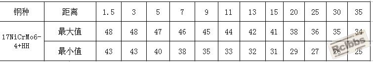

急求各位!17NiCrMo6-4+HH硬度值上不去,工艺910度正火+870度淬火,
钢种        距离1.5        3        5        7        9        11        13        15        20        25        30        35
17NiCr
Mo6-4+HH             48        48        47        46        45        44        42        41        38        36        35        34
             43        43        40        38        35        33        32        31        29        27        26        25
请问各位有什么办法可以达到硬度值 ,和哪些因素有关,谢谢各位!
化学元素:C:0.17 si:0.23,mn:0.68,p:0.006,s:0.001,Cr:0.89,Ni:1.23,Mo:0.16,Cu:0.09 ,H:0.5PPM,O:14PPM,N:59ppm
