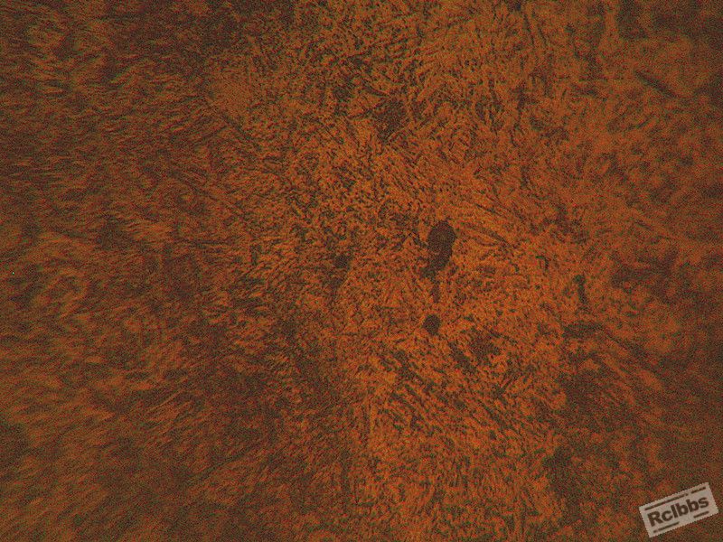

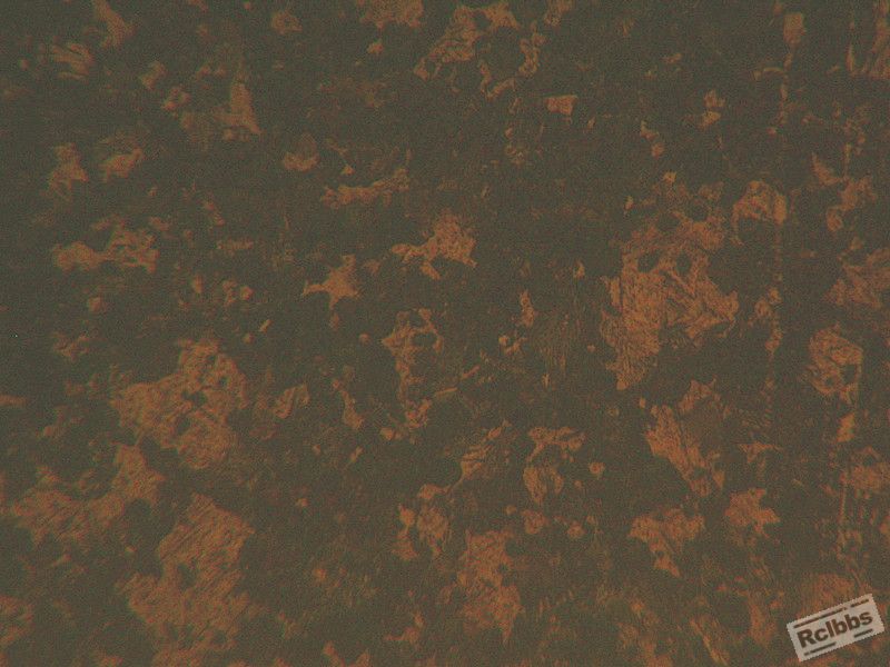

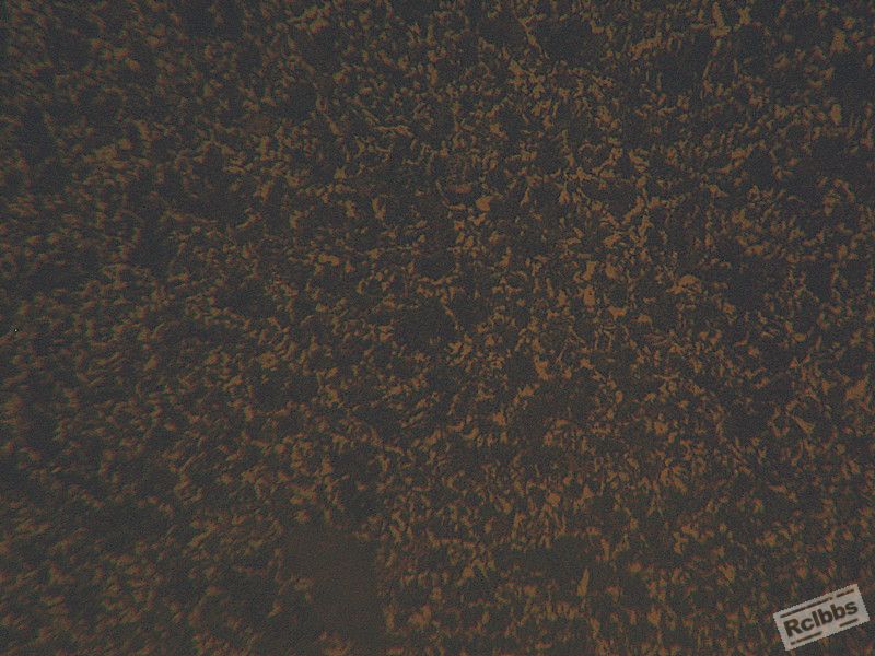

最近又调试45钢的曲轴,切检后看淬硬层很浅,仅有1.2mm左右,过渡区有1.5-2mm,热影响区2mm,淬火介质AQ251,浓度4.5%,检验金相组织见下图!400X
