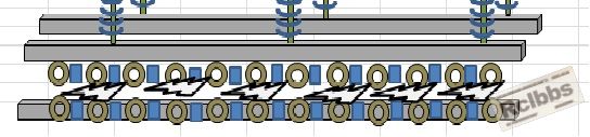

这个防止变形有些难度,批量大的话可以设计专用的淬火机RQ(根据产品图纸可以看出有平行面,作为基准,然后在整体加热后,在上下压轮装置的淬火机里上下喷淋冷却液),可以有效防止变形
签到天数: 493 天
发表于 2014-12-31 12:17:36 | 显示全部楼层
,设计了个淬火机简图
