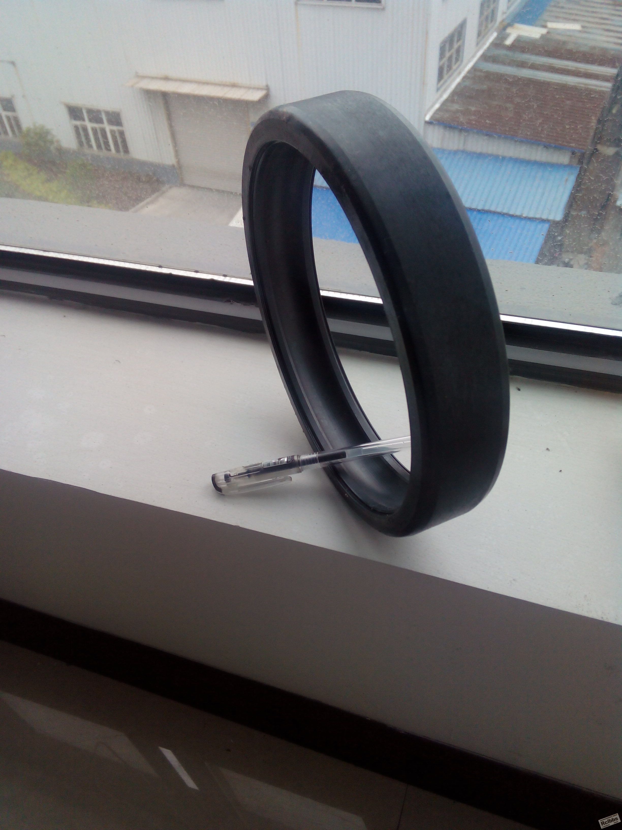

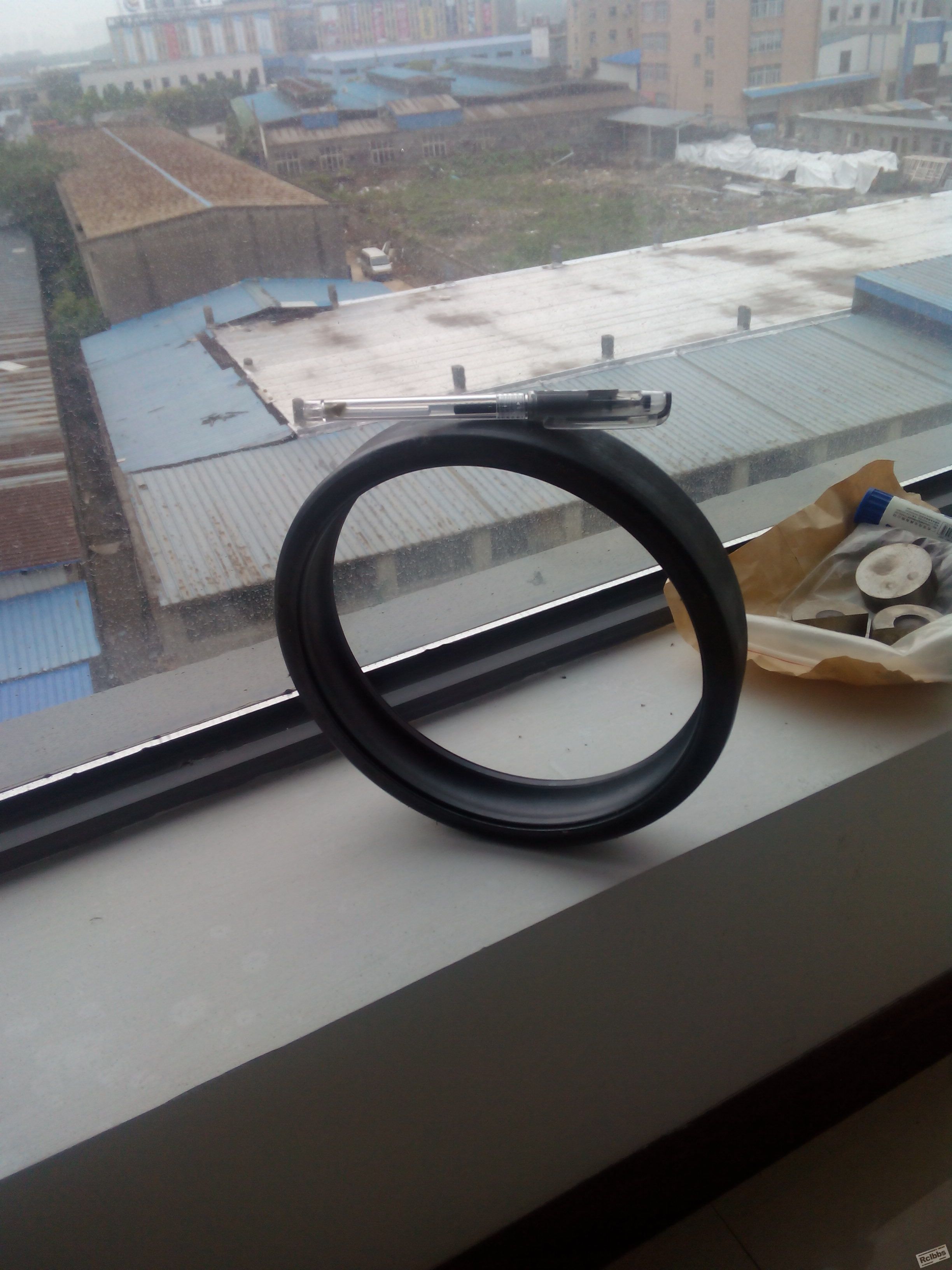

盐淬产品外观算不错的,油淬火的产品就太一般般了。
下面这个图片是我看到的一家工厂的盐淬产品。
