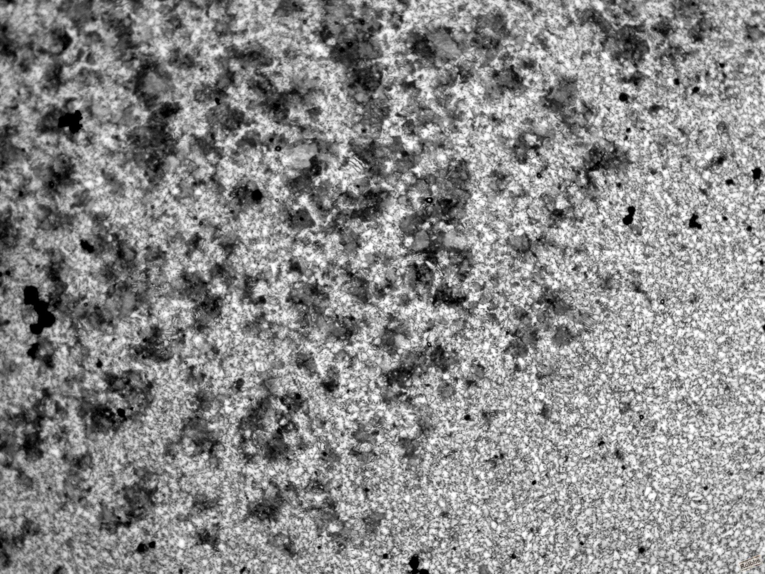

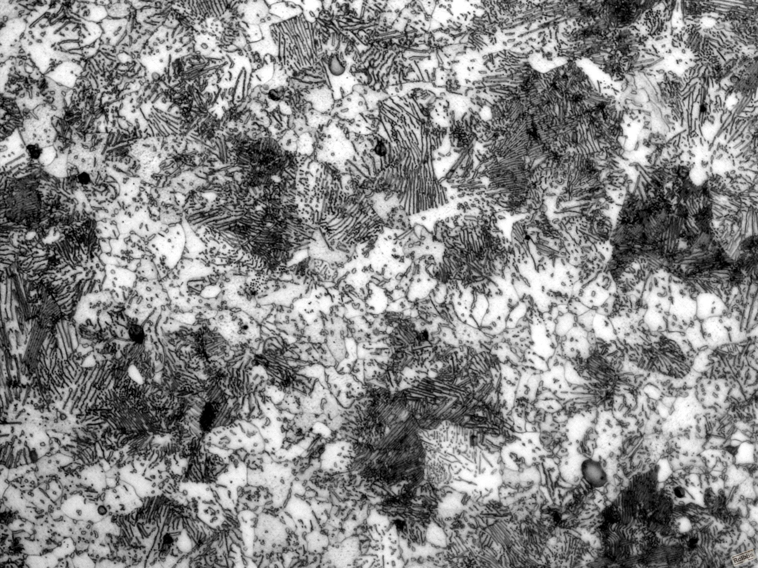

这种球化退火组织是原材料偏析造成的还是保护气氛造成的渗碳?
个人觉得应该不是退火的问题,渗碳应该不会出现在心部!
 楼主| 发表于 2014-3-4 10:39:34 | 显示全部楼层
材料是SCM435,Φ5.5,780℃球化退火~~
发表于 2014-3-4 19:20:17 | 显示全部楼层
   初步材料中心分析存在C、Mn元素偏析的可能。尤其是Mn元素偏析降低了材料局部区域的A1线与A3点,其它部位处于球化温度时Mn元素富集地方完全奥氏体化,冷却过程中共析生成片状珠光体。

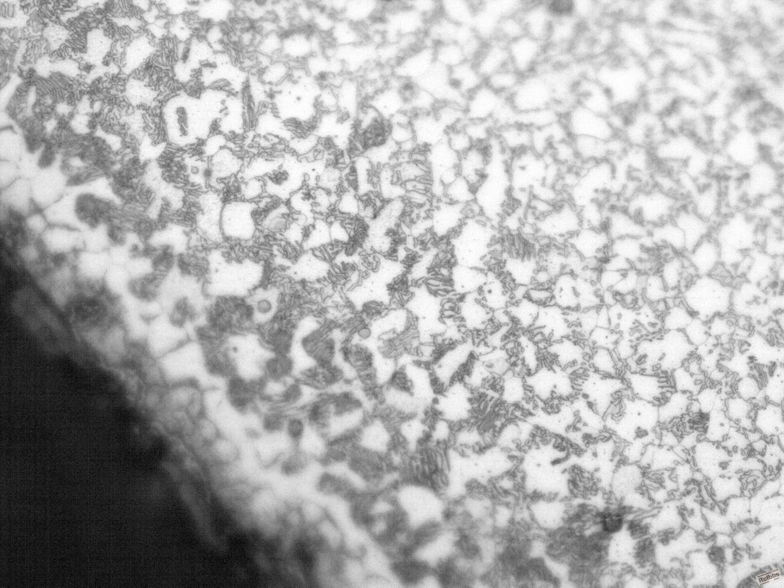

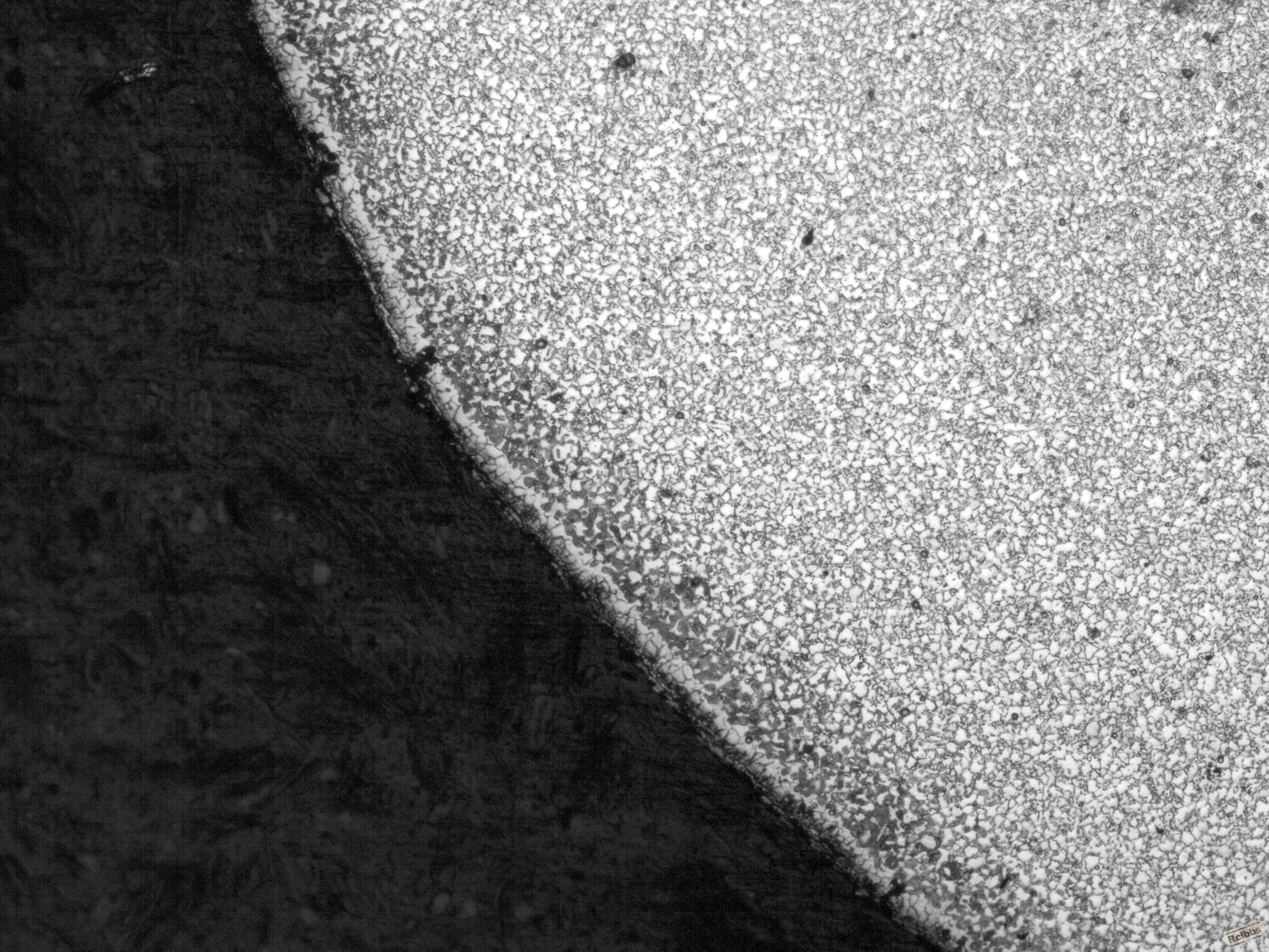

发表于 2014-3-4 22:11:11 | 显示全部楼层
表层铁素体和次层珠光体是什么原因形成?难道是增碳了后来出炉空冷又脱碳了?

发表于 2014-3-9 10:15:51 | 显示全部楼层
心部发生了伪共析转变;表层为正常的球化组织;应该是心部达到了AC3以上温度,心部成分有偏析
发表于 2014-3-9 17:13:36 | 显示全部楼层
近表层的片状珠光体为增碳所致,心部的为偏析所致。如有条件可以进行微区能谱分析或者波谱分析,重点分析碳、锰、钼等元素

发表于 2014-3-9 19:56:13 | 显示全部楼层
二次火吗?,有拉拔吧?换个变形量试试。
 楼主| 发表于 2014-3-13 15:52:34 | 显示全部楼层
有没有可能是原材料先脱碳,才导致退火有渗碳啊~~
