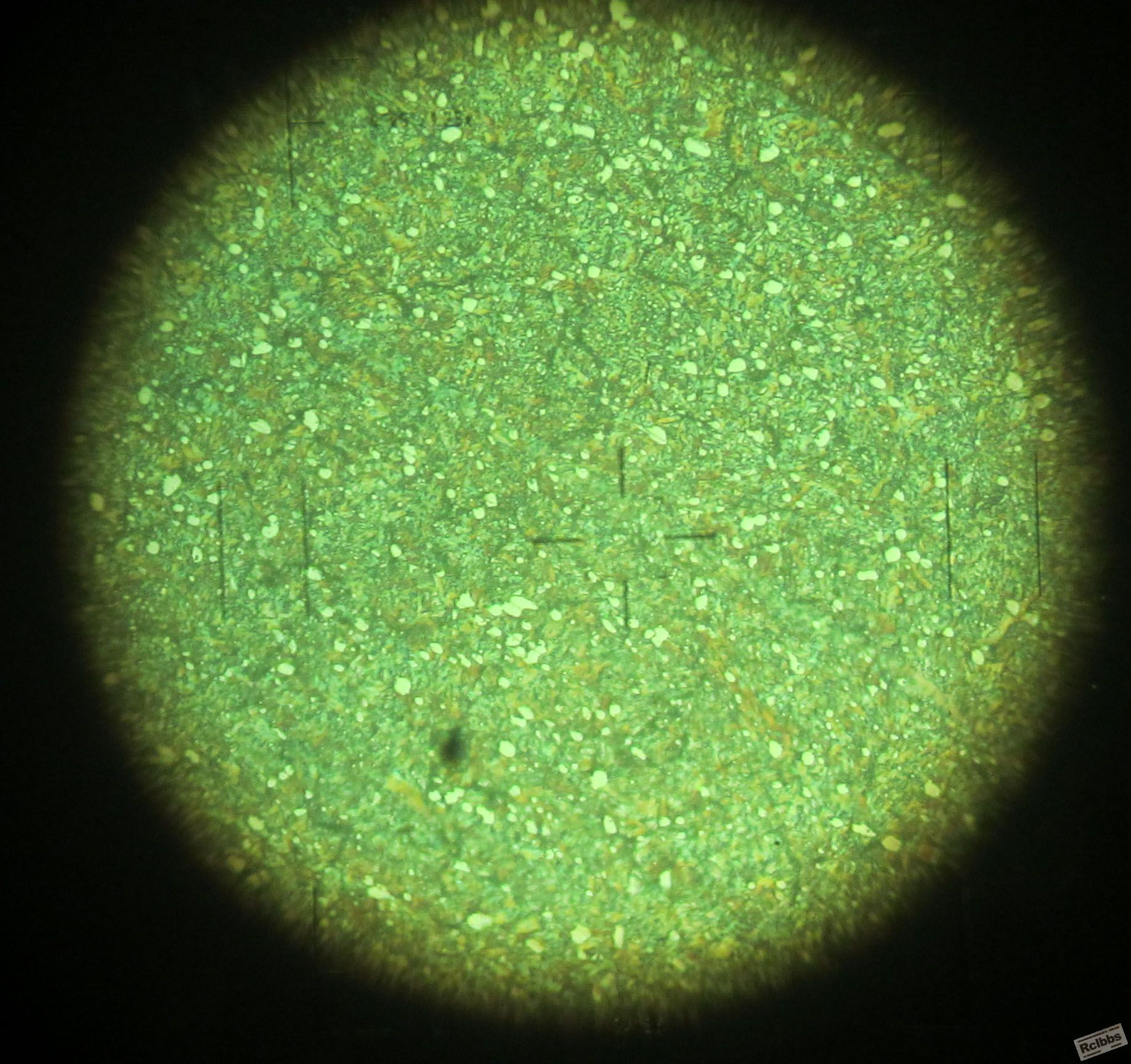

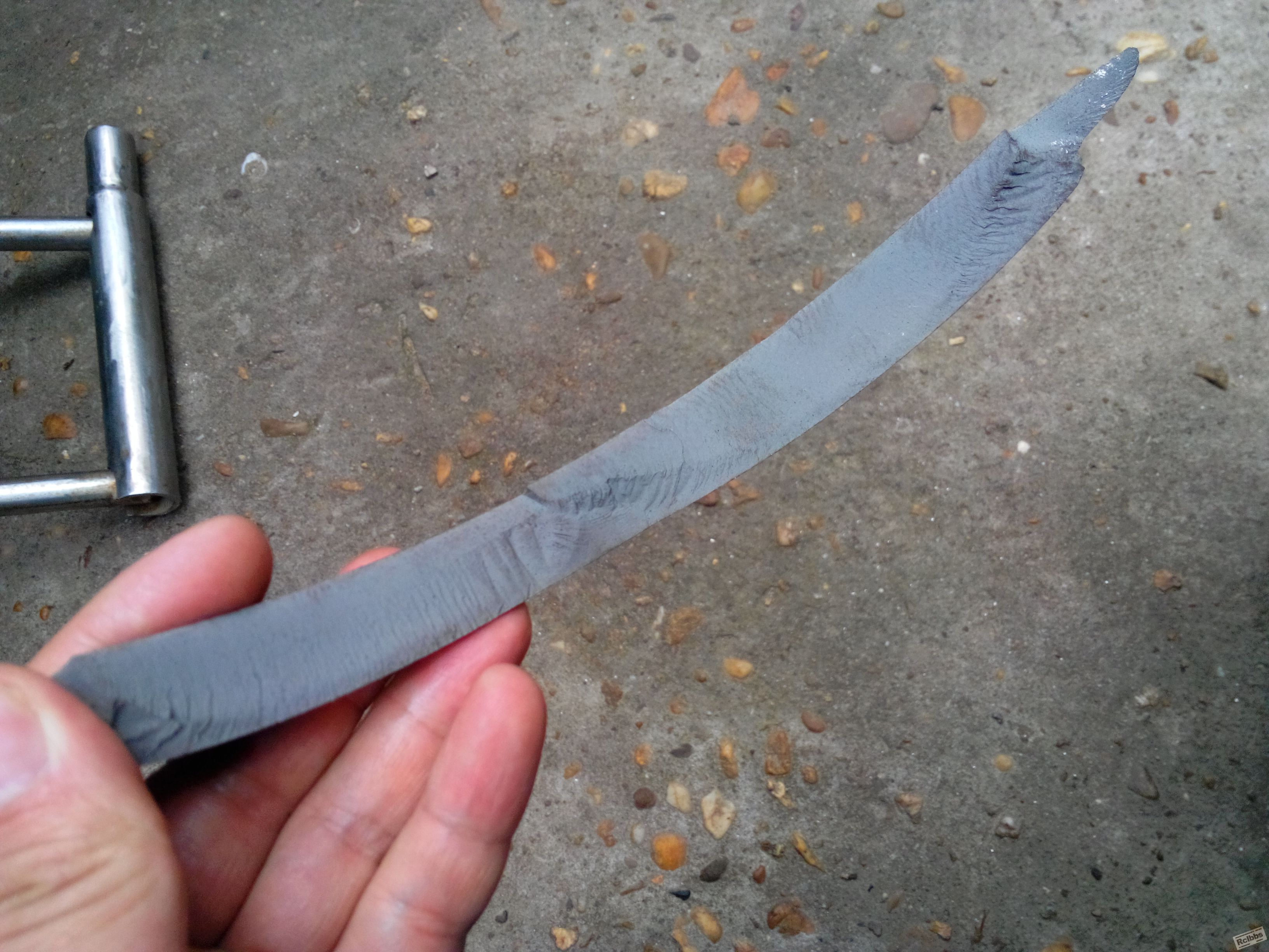

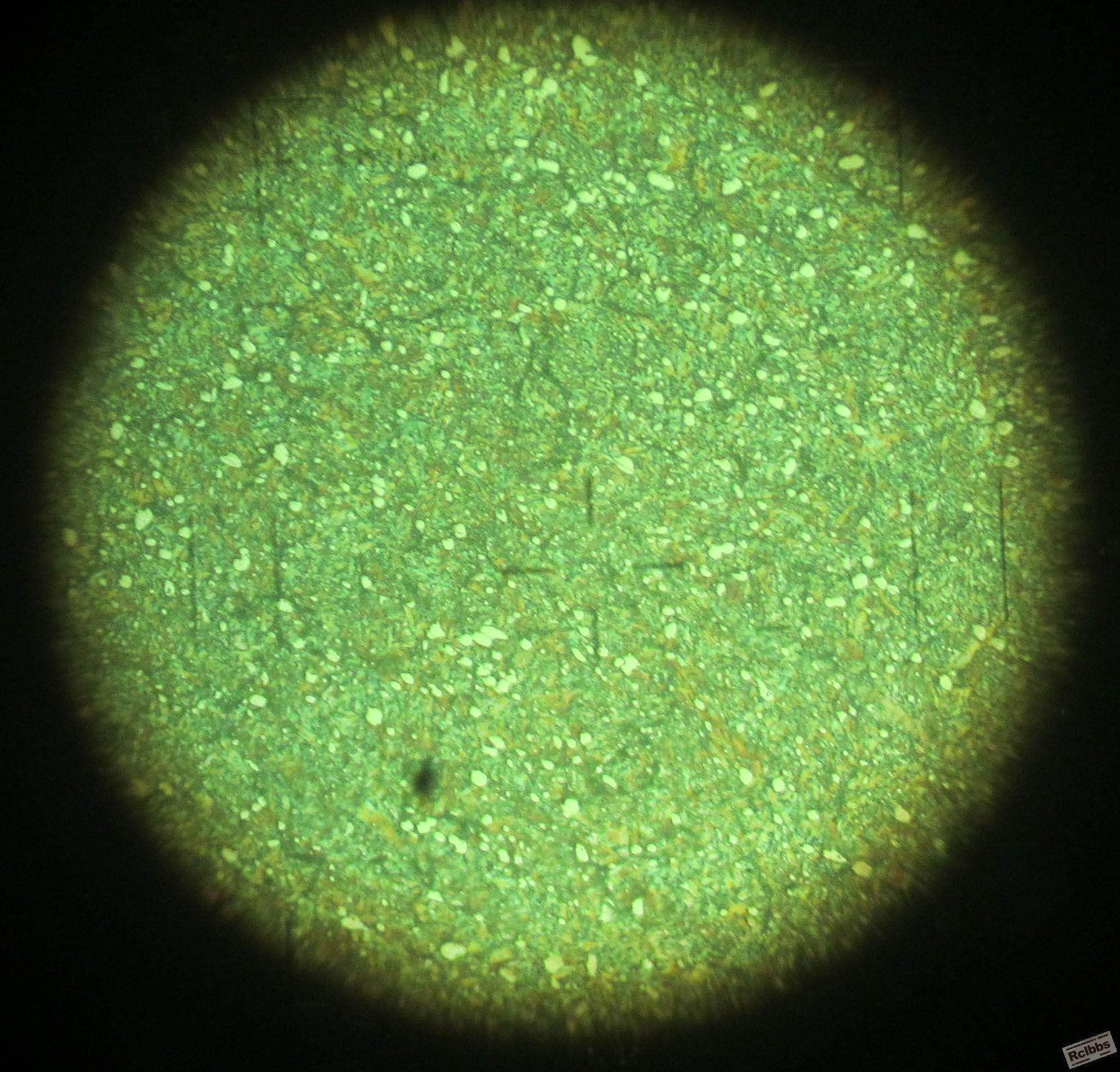

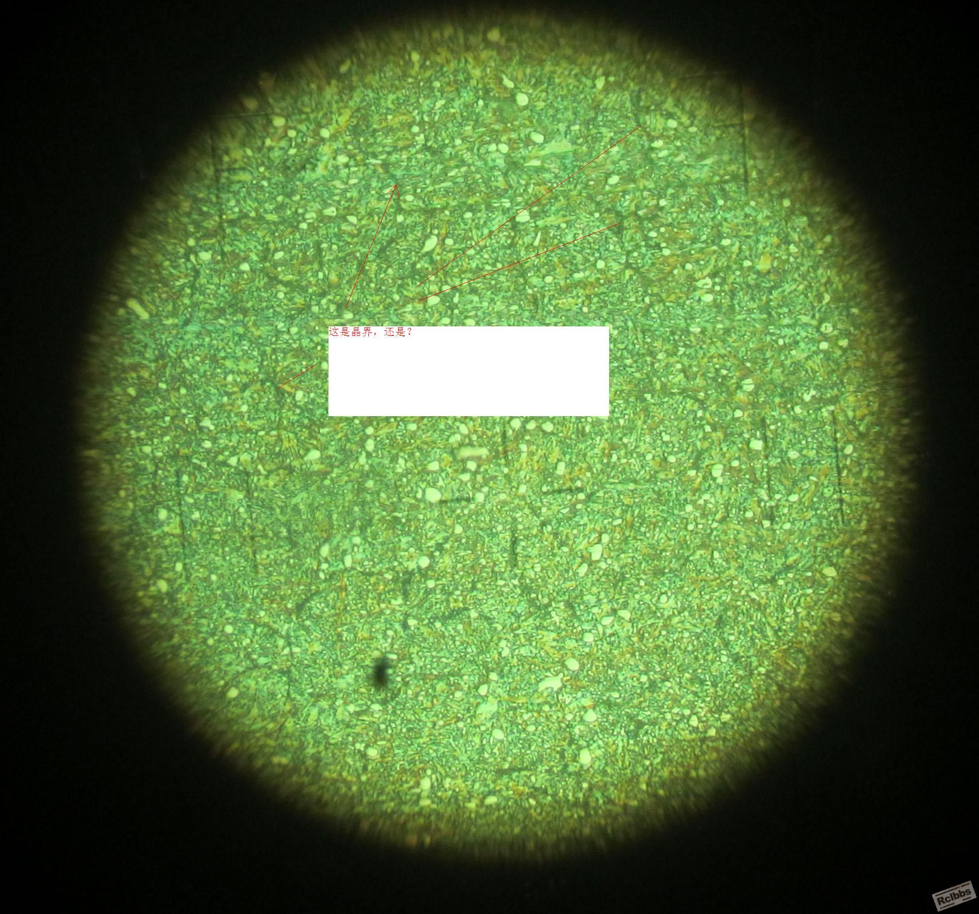

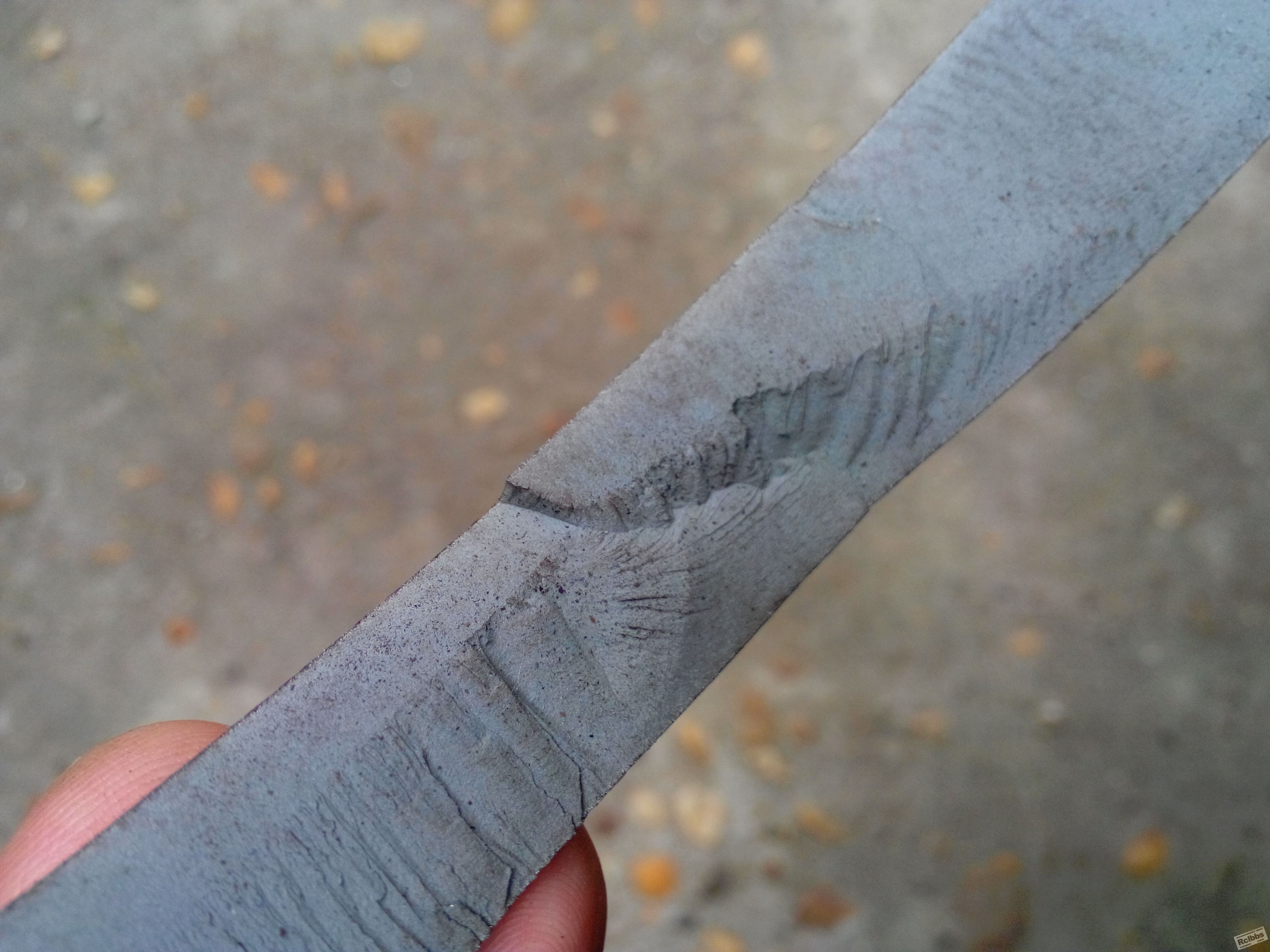

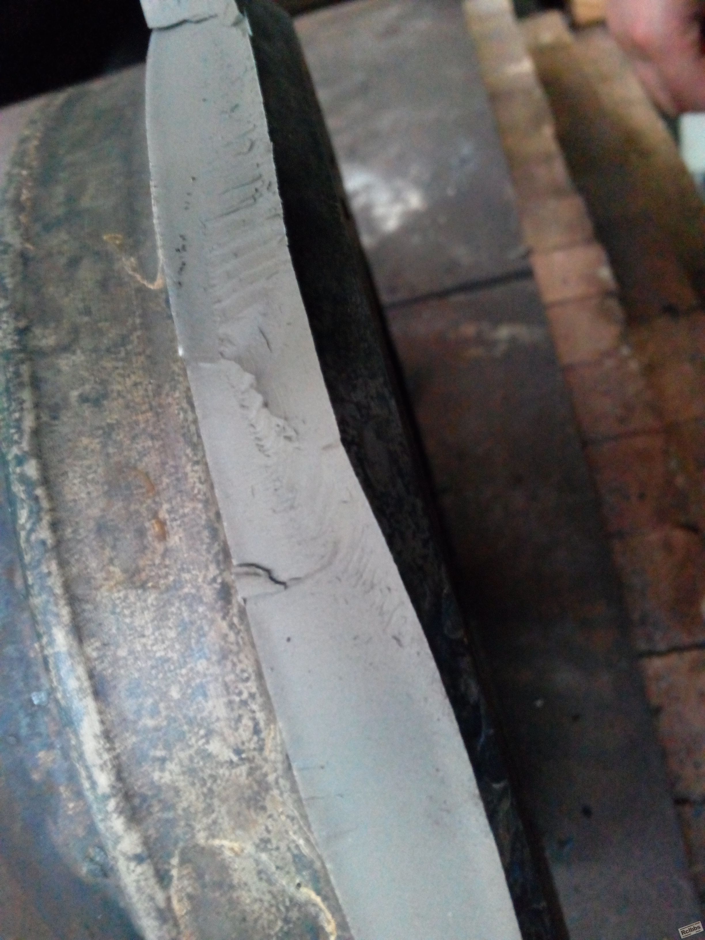

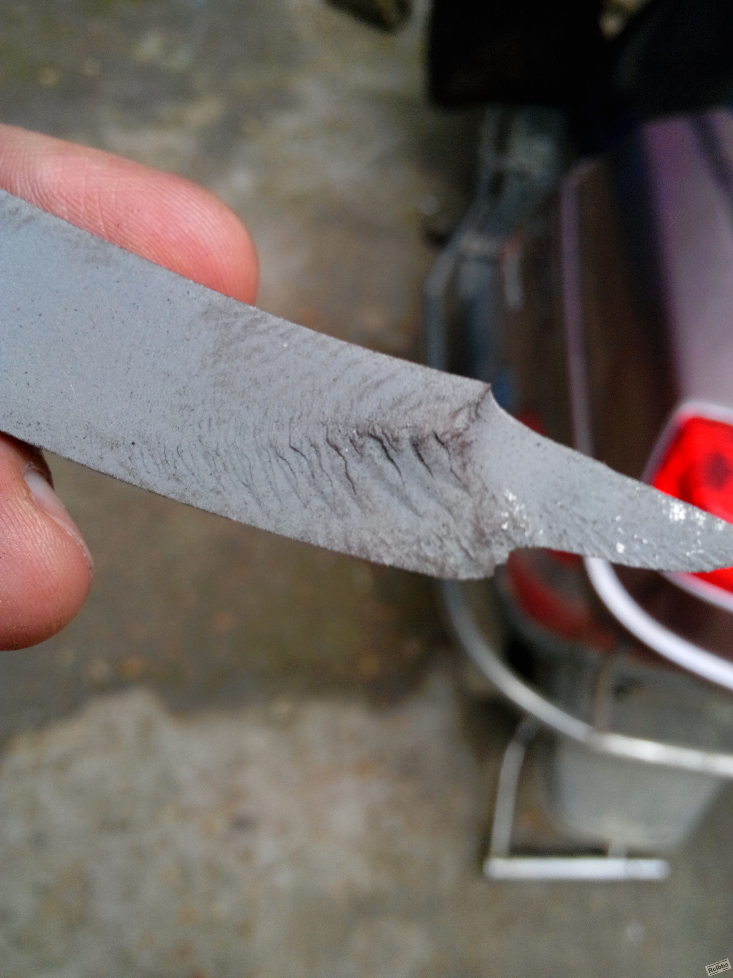

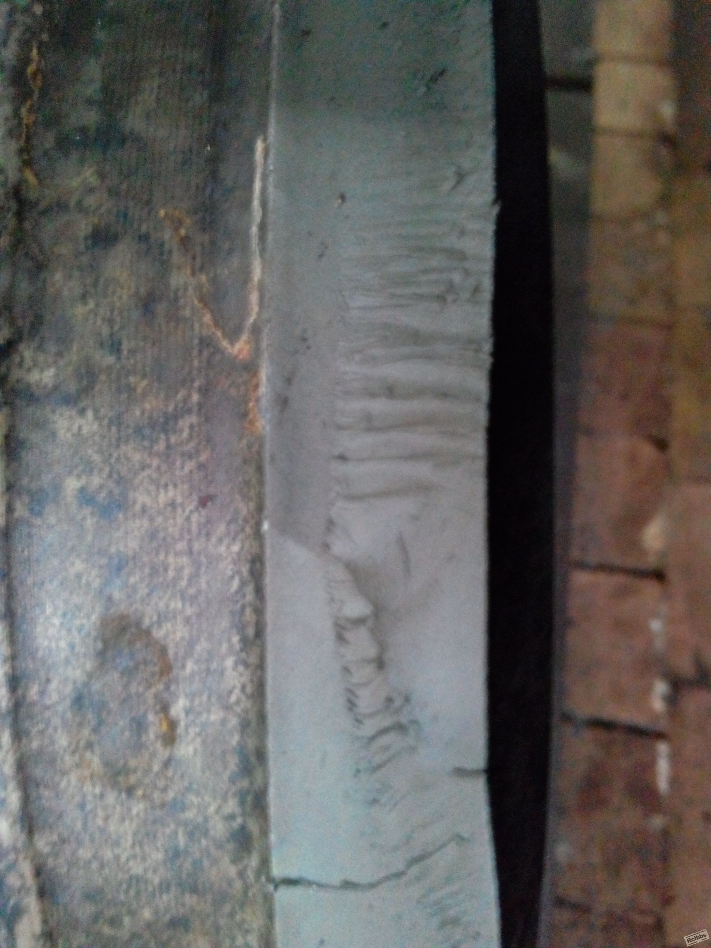

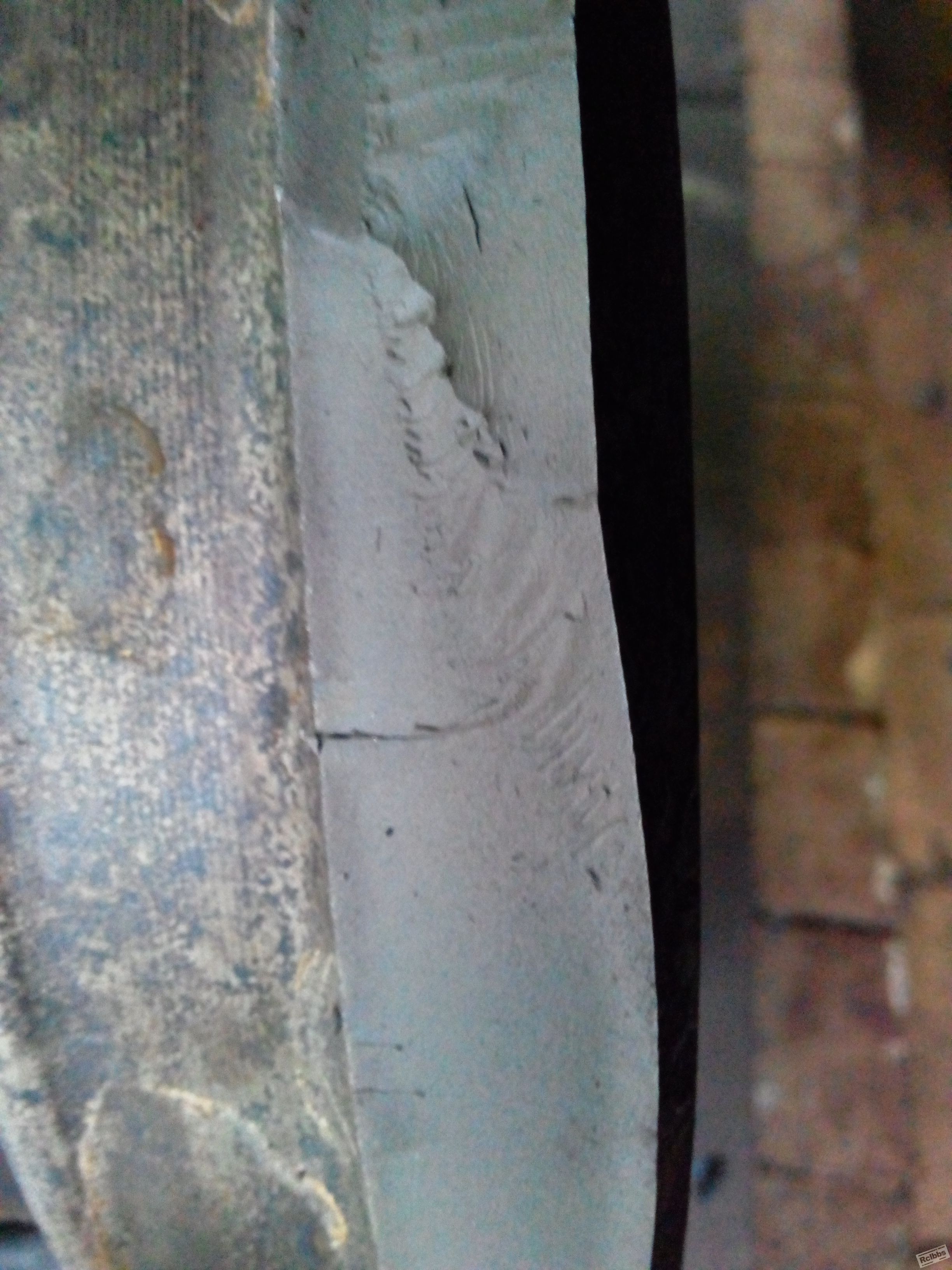

一个Gr15零件采取的是840加热,水淬油冷的冷却方式,零件在回火中途发现碎了一块下来,估计是在淬火时裂了,回火装炉碰撞掉落;现请大家发表下看法,零件的裂纹源在哪?Gr15开裂的可能原因有哪些?在一个方向做了金相,有轻微的网状碳化物

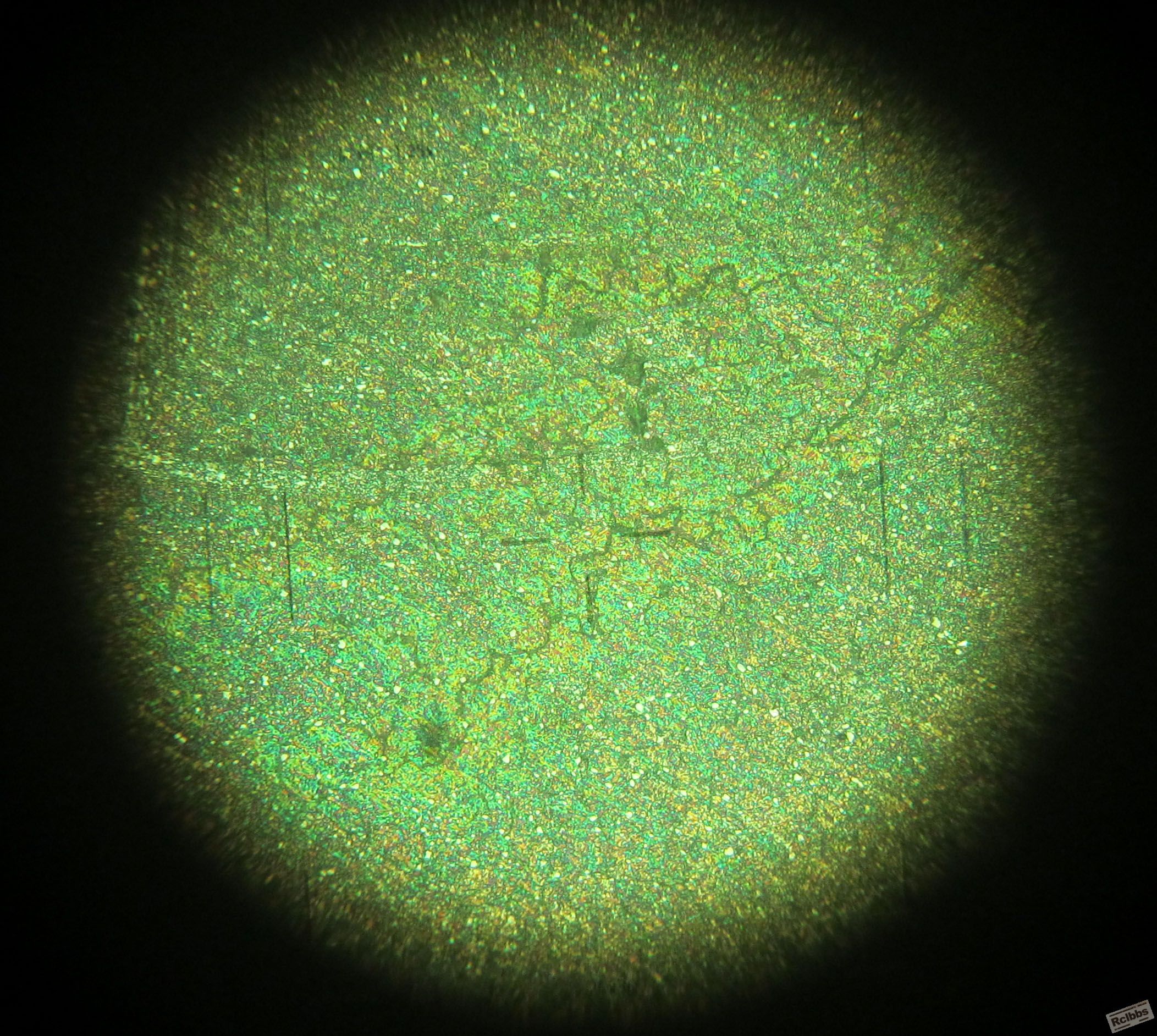

金相是用相机对目镜拍的,请问后面3张金相图中的那些黑线是晶界吗?第一张500X,后面1000X
发表于 2014-3-6 08:22:40 | 显示全部楼层
你上传几张清晰的金相照片吧,断裂的原因很多,但还是要结合金相来分析

发表于 2014-3-6 10:47:19 | 显示全部楼层
断口很干净,估计淬火没裂,回火装炉碰撞引起断裂。

 楼主| 发表于 2014-3-6 19:12:01 | 显示全部楼层
上了几张金相,你觉得黑色线是晶界不?应该不是微裂纹吧?碳化物级别不高,2-3级;

发表于 2014-3-6 20:05:26 | 显示全部楼层
我认为试样没腐蚀好,有假象------------------------------------

像是加工过渡R不良造成的淬裂。

发表于 2014-3-12 15:32:09 | 显示全部楼层
图中黑线怎么像白点啊?可否做一下垂直方向的图片?确认一下。
