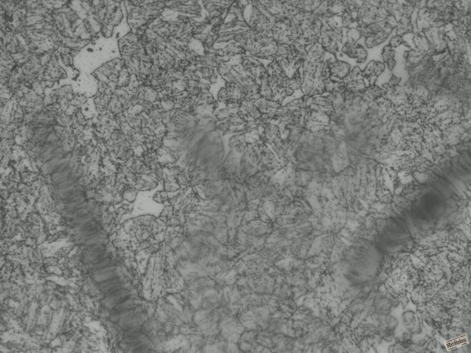

自己制作的样品,材料为:20钢,830度淬火,550度回火。请问各位是什么组织?

块铁+回火索氏体(回火粒贝)

应该有未溶铁素体吧!

回火索氏体+铁素体+粒状贝氏体

20钢的AC3超过840度,830度淬火存在未溶铁素体是正常的。

回火索氏体+铁素体+粒状贝氏体
粒状贝氏体在哪里,大侠可不可以指示出来

未熔铁素体+回火索实体+粒贝
发表于 2014-3-14 11:14:37 | 显示全部楼层
请教一下高人,在光学显微镜下怎样分辨粒贝

粒贝就是小的铁素体
