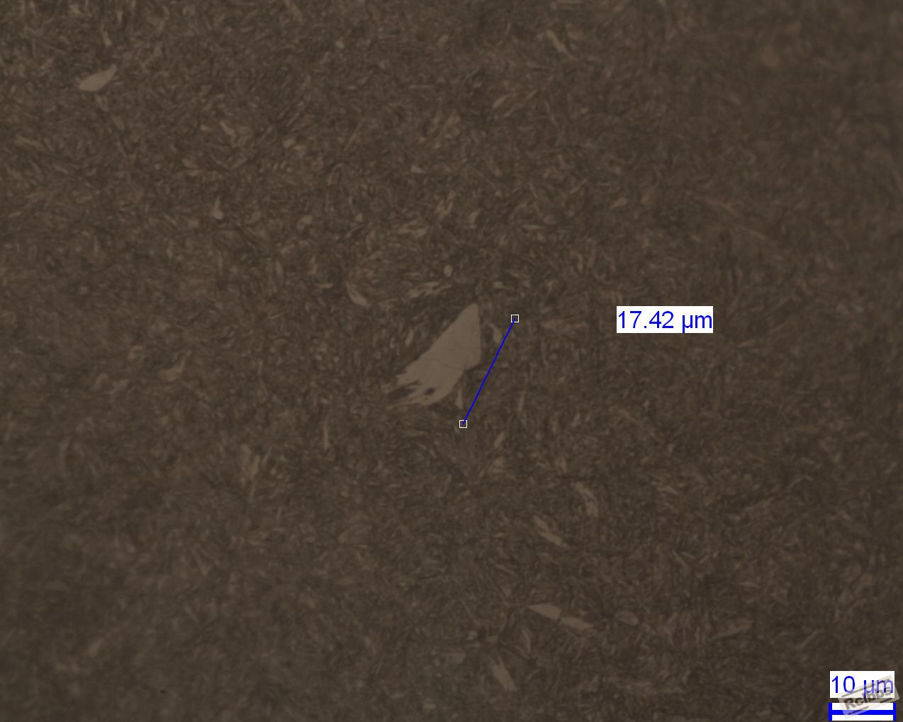

如图,白色小块是什么?材料是55SiCr,工艺是感应淬火+中温回火。是回火产生的铁素体吗?

是未溶F吗?
而且金相图片中像这样的还多啊

这块是不是太大了!!!

确实挺多的,不知道是未溶的,还是回火产生的
发表于 2014-3-17 12:11:08 | 显示全部楼层
应该是未溶的吧,因为尺寸较大,,可能是原来的组织中F就存在尺寸大小不一,高频淬火过程中,首先高频加热时间特别快,虽然热力学条件已经充分,但扩散有些来不及进行,导致淬火加热奥氏体化中F为充分转化溶解;另外如果是溶解回火产生的,中温回火的温度还不足以提供长大的驱动力,一般是在高温回火阶段,长大趋势较快。
这仅是个人看法,可能有不到之处。
