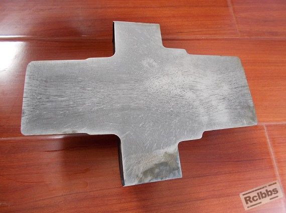

发表于 2014-3-17 09:03:12 | 显示全部楼层
锻造流线性分析?
为什么中间流线这么明显?而边上不怎么好呢?
