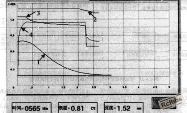

  ymgptc工程师在他的帖中提供了下图:
  曲线4是工件表面碳含量随时间变化曲线,(横坐标1格是不是 2.5 hr)。 我的疑问是:
1. 曲线上数据,渗碳第一小时时,炉气碳势曲线3 Cp≈1.25%C, 工件表面碳含量曲线4
≈1.12%,对不对?
2. 渗碳第一小时模拟曲线所表示的工件表面碳含量是1.12%,实时工件表面碳含量会可
会小很多;降低Cp时,实时工件表面碳含量不可能在0.2hr时间内从1.12%直线下降到0.9%,
尤其是渗碳表面积大时,可容碳量不可能快速降低0.2%C。模拟曲线与实时曲线相差太大,
对不对?
3. 软件中有没有渗碳过程中实时工件表面碳含量曲线?
4. 这条模拟曲线在渗碳过程中有什么意义?
敬请专家给予解答为盼。
有不对处,请指正。谢谢

工件表面含碳量如果能用这样虚拟生产方法实现快速升高与降低,那么渗碳过程就会十分容易操作了,生产现场的许多问题就可能不会出现了。
不对处请指正。

模拟工艺曲线显示,没有一段时间使炉气碳势接近工件表面含碳量。因此,渗碳操作是在炉气碳势与工件表面含碳量不平衡过程中完成的。φ=0.48。
