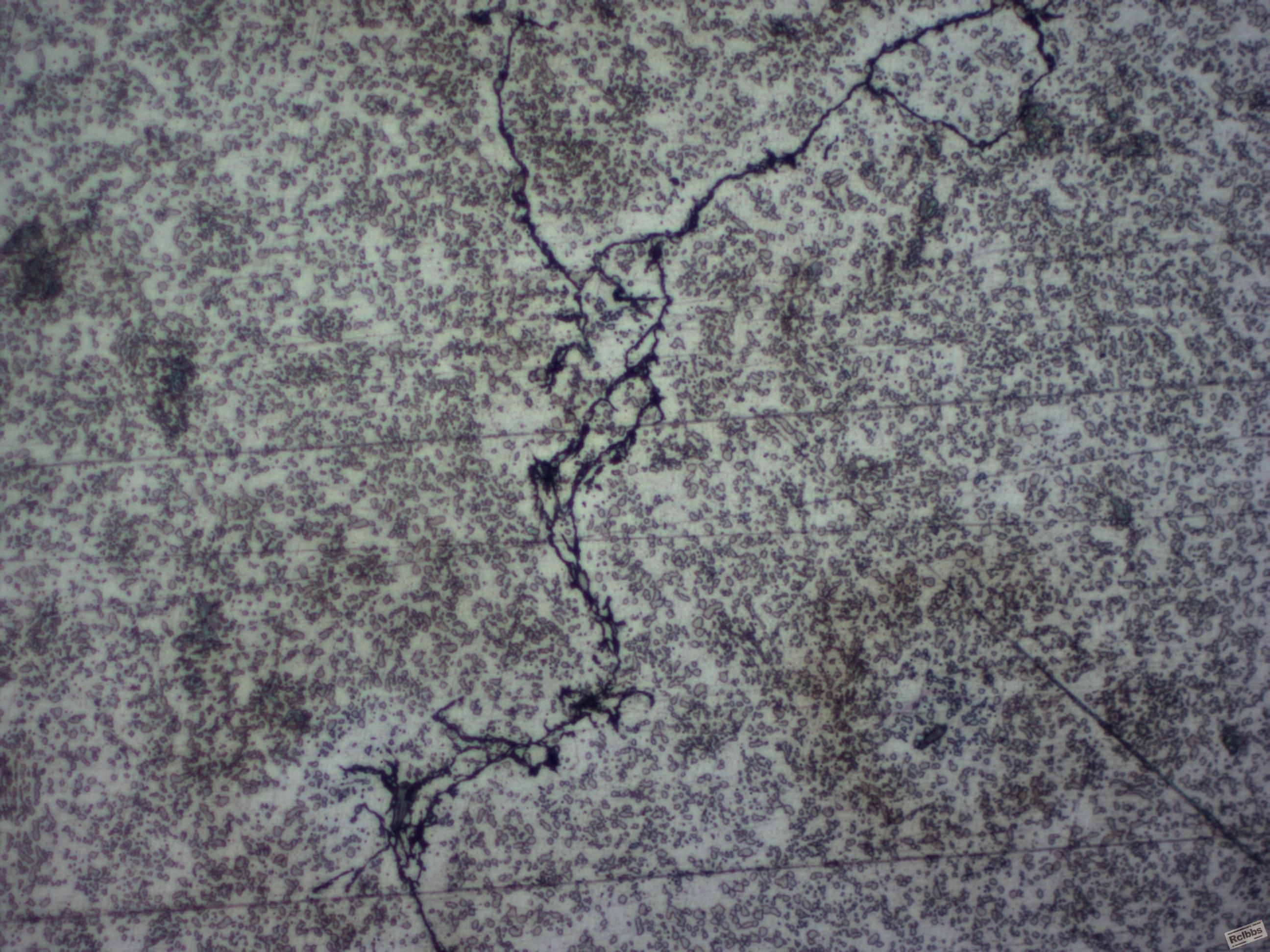

[求助] 棒料纵向裂纹分析、金相照片已添加

内裂纹可能性不大吧~~~

发表于 2015-9-12 17:15:34 | 显示全部楼层
很有可能是坯料缺陷在轧制过程中形成的裂纹
发表于 2015-9-14 13:25:02 | 显示全部楼层
根源应该是热轧时形成的裂纹。

发表于 2015-9-14 21:44:30 | 显示全部楼层
赞同!曾遇过棒材热轧后裂痕处没脱碳

发表于 2015-9-18 20:57:23 | 显示全部楼层
应该是[img][/img]轧制裂纹,冷拉裂纹比较细。

发表于 2015-9-19 07:01:06 | 显示全部楼层
同样问题也遇到过,轧制表面缺陷引起的淬火裂纹,经检查热轧圆钢表面有0.2-0.5mm深直线划痕,淬火后扩展开裂。
