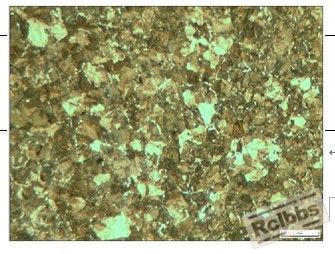

C70S6连杆做出来的金相白色一大块一大块是什么组织

发表于 2014-3-17 21:00:52 | 显示全部楼层
珠光体+少量铁素体,铁素体成网状析出,白色块状为珠光体,只是位相不同造成的。

未容铁素体的可能性呢?

xuy001 发表于 2014-3-17 16:39
   C70S6连杆材料属于高碳微合金非调质钢,用于制造胀断型杆因而这类材料又称为可裂解锻钢。对于金相组织要求为珠光体+断续状铁素体,这样使材料在保证使用时强韧性前提下,制造过程中呈现稍许脆性连杆体与连杆盖开槽处比较容易胀断,只有断口变形小裂解分离体装配效果才好。据说组织中珠光体为90%铁素体10%比较理想。图中显示的铁素体似乎大了些,但也不排除是体积并不大的片状铁素体,面积最大方向与金相磨面平行的可能。难以从组织上判断的话建议制取材作拉伸试验,用机械性能指标确定材料合格与否。

发表于 2014-3-18 09:03:54 | 显示全部楼层
      白色的像是铁素体

发表于 2014-3-18 10:53:41 | 显示全部楼层
xuy001 发表于 2014-3-18 10:47
是连杆工字金相组织
这种材料金相组织需要一定数量的断续状铁素体,满足盖与体胀断分离,铁素体数量控制在10%以内。
 楼主| 发表于 2014-3-18 11:01:26 | 显示全部楼层
那我这张图上的铁素体含量超过10%了吗
发表于 2014-3-18 11:05:22 | 显示全部楼层
xuy001 发表于 2014-3-18 11:01
那我这张图上的铁素体含量超过10%了吗
从现在的平面上看是超了,建议从相交90°另外一面观察立体认识对比确认。

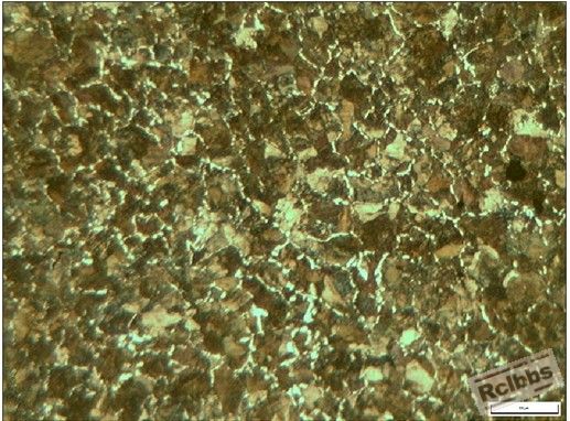

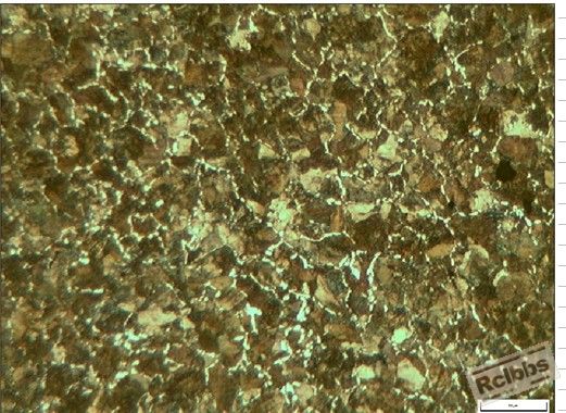

 楼主| 发表于 2014-3-18 11:10:14 | 显示全部楼层
这两张呢
发表于 2014-3-18 14:32:02 | 显示全部楼层
xuy001 发表于 2014-3-18 11:10
这两张呢
这重复的两张照片铁素体在控制范围。

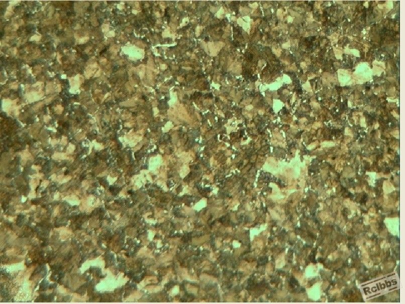

 楼主| 发表于 2014-3-18 15:25:17 | 显示全部楼层
ZX771 发表于 2014-3-18 14:32
这重复的两张照片铁素体在控制范围。
这张图片呢

发表于 2014-3-18 18:16:26 | 显示全部楼层
xuy001 发表于 2014-3-18 15:25
这张图片呢
   这张图片与上一张没有实质区别,图片白色于其它组织没有明显界线,边沿的过渡到基体的估计是面向观察方向的铁素体片。
