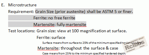

  最近遇到一个表面淬火的产品,技术要求是英文的,客气翻译成中文,我始终觉得这个翻译跟国内现行热处理有点不相符,特请教下。
这个是客户翻译的
准确的翻译如下:
金相组织要求:(检测项有三项)
                                 初生奥氏体晶粒度:5级以上(根据ASTME112标准评定);观察位置为:表面,在100X观察。“表面”指:从镶嵌表面到25%有效硬化层深(图纸上规定的最小硬化层)区域。
                                 铁素体:不得有自由铁素体;观察位置:“表面”。表面定义同上。
                                 马氏体:100%马氏体(不规则区域,如尖角处不要求。PS_这是默认的潜规则,当初没有写在标准中)。观察位置:整个“surface” 和"case"位置。“case"指:从图纸上规定的最小硬化层的25%处至图纸规定的最小硬化层深度处区域。

    译文中有四处可商榷:
1. 原文只说按ASTM标准,没有明确一定是按“ASTM E112”,
2. 原文没有说过“不规则区域,如尖角处不要求。PS_这是默认的潜规则,当初没有写在标准中”这样的意思。
    也许因为译者对这段标准非常熟悉,翻译时顺便自作主张加了如上注解。
3. 前面已将“surface”翻译为“表面”,并且也翻译了原文对“表面”的定义。那么译文倒数第二行的“surface”也应该译为中文“表面”,才不至于前面是“表面”,后面是“surface”,让人confuse。
4. 译文没有翻译“case”,可译为“表面硬化层”。英文中常将“表面硬化层”统称“case”(硬壳),将所有表面淬火(包括化学热处理,感应淬火)统称为“case harden”。

发表于 2014-3-25 09:47:45 | 显示全部楼层
dzkyx1314 发表于 2014-3-24 17:07
谢谢,它这个有硬度法检测硬化层深度,要求打到500HV,同时要求金相最少硬化层100%马氏体,这个感觉不是 ...
这个题目有点意思!本来是讨论译文是否准确,现在变成讨论如何理解原文的技术要求。
先抛开译文,从楼主贴出的原文部分来理解:
1. 原文说,表面不得有游离铁素体(no free ferrite)。对表面的定义是“25%最小淬硬层深度”。
2. 原文说,表面和硬化层要求100%马氏体(fully martensite)。对硬化层的定义是“从25%到最小淬硬层深度”。
3. 显然,原文把“最小淬硬层(minimume specified hardened depth)”分为25%和75%两部分。前者定义为“表面(surface)”,后者为“硬化层(case)”。
从楼主的帖子看,原文其余部分(楼主没有贴出)规定“最小淬硬层”的边界在硬度为HV550之处。我们知道,通常此处不太可能100%马氏体。除非将“100%马氏体”作为“最小淬硬层”(下限),HV550处作为“淬硬层”上限。由此了解楼主此贴题目“疑惑”所在了。
由此,需要重新审视原文“fully martensite”可能不是“100%马氏体”,“完全的马氏体”的意思,而是“充足的马氏体”,“最大程度的马氏体”的意思?原文虽然要求“表面不得有游离铁素体”,但没有说“不得有”其他非马氏体组织。
这样一来,HV550作为“最小硬化层”的边界,与“fully martensite”就和谐了。
个人看法,供商榷。

发表于 2014-3-30 00:10:35 | 显示全部楼层
猜的没错,应该是GM变速箱齿轮的标准。硬化层的下公差是0.3还是0.4mm,是不是?
要求25%硬化层内完全转变的马氏体,一般来讲,是在限制齿根0.1mm内不允许出现的非淬火组织,既贝氏体(浅腐蚀观测)。很多美系齿轮的制造企业都有这个要求。做到这一点,要求材料具有良好的淬透性,淬火油品和搅拌有良好的控制,以及不低的表面含碳量。和热变形是一对矛盾。
签到天数: 2169 天
 楼主| 发表于 2014-3-30 21:36:25 | 显示全部楼层
感谢各位的热情回复,已经和客户沟通了,表面25%不能出现自由铁素体,这点完全能达到,至于到最少硬化层,通过工艺的控制达到100%马氏体,这之间如果有少量碳化物或者夹杂什么残奥的,就不用太较真了,但是绝对不请允许有未溶铁素体,我们自己准备把过渡区做到最小硬化层区域之后,通过控制硬化梯度,应该能满足要求,只是这个100%马氏体的要求,还真是第一次见到,说实话哦,国内标准还真没有见到过,还有啊,我想的,既然是100%的马氏体,肯定不能有其它组织出现才对。有时候啊,要求是一会,现实又是一会,我们是42CrMo的材料,这个材料偶尔能见到合金碳化物夹杂的。
