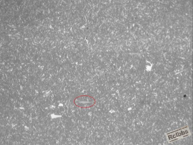

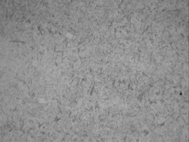

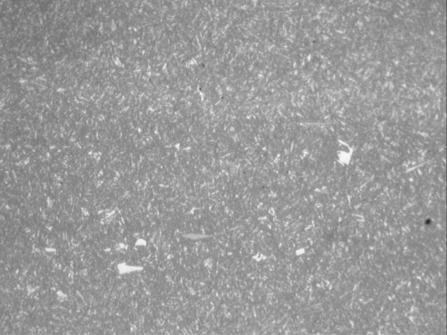

[已解决] 20CrMo碳氮共渗扩散层棱形小方块是什么组织?

 楼主| 发表于 2014-4-15 19:51:41 | 显示全部楼层
angel8000 发表于 2014-4-15 14:56
大家都知道夹杂,在材料里面经常,关键是你要判断出来是什么夹杂或者其他东西,不是蒙(通常是什么东西或者 ...
    如果按照上面的回复,金黄色是碳化钛,灰色的是碳化硅,这个可以确定,高温回火以后腐蚀了在金相显微镜下可以很明显的区别开。心下我是拍的图片,碳化钛和碳化硅都有。
签到天数: 52 天
发表于 2014-4-16 11:56:03 | 显示全部楼层
照片中红圈里面的是硫化物,不是碳化硅
签到天数: 7 天
发表于 2015-1-14 17:17:00 | 显示全部楼层
应该是TiN,我曾经见过几次。
