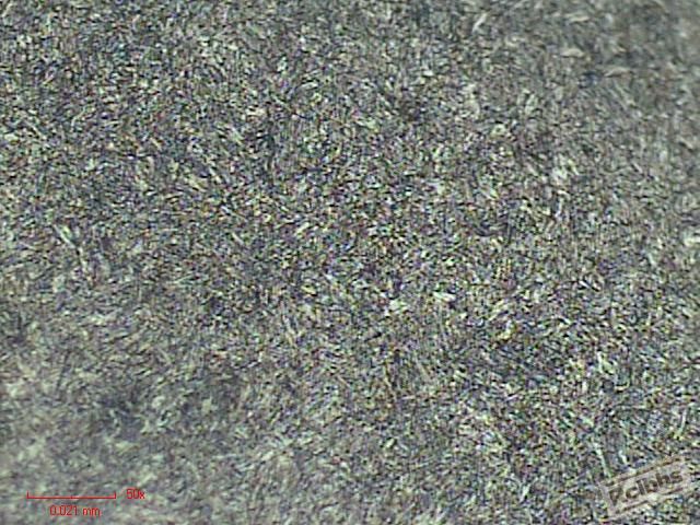

[求助] 请教:35CrMo金相有明显不当吗?

回火时间长短我倒是不太懂,个人感觉首先淬火效果就没有做到最佳状态,F较多综合性能自然下降,取个同批次处理的零件做下拉力试验是够OK。
签到天数: 26 天
发表于 2014-4-1 10:22:56 | 显示全部楼层
我感觉白色的是索氏体,形态感觉不属于未溶铁素体;感觉里边含有碳,可以1000倍看看;请教楼上从组织怎样看出回火不足呢?
发表于 2015-5-9 16:21:01 | 显示全部楼层
我们工厂一个产品,35CrMo 850镀淬火 390回火,硬度HRC39-43 做金相分析为索氏体+游离的铁素体,按照这个温度回火,金相不应该是回火屈氏体吗 求解答

不会吧,390回火硬度这么低?我公司420回火硬度都达到42-43

观察一下断口处是否存在塑性变形,判定拧紧是否过载。
纵向制样,观察螺纹处是否存在裂纹。
有条件的话,测试一下同批量螺栓的强度。

请问你淬火+回火之前是否有正火过,我看你 的金相上含碳很不均匀,

金相有明显的未溶珠光体,说明保温时间不足,回火析出的碳化物在显微镜下不会那么明显

这个帖子那么久了,怎么又顶到最上面来了,附个SCM435,10.9级的图片
