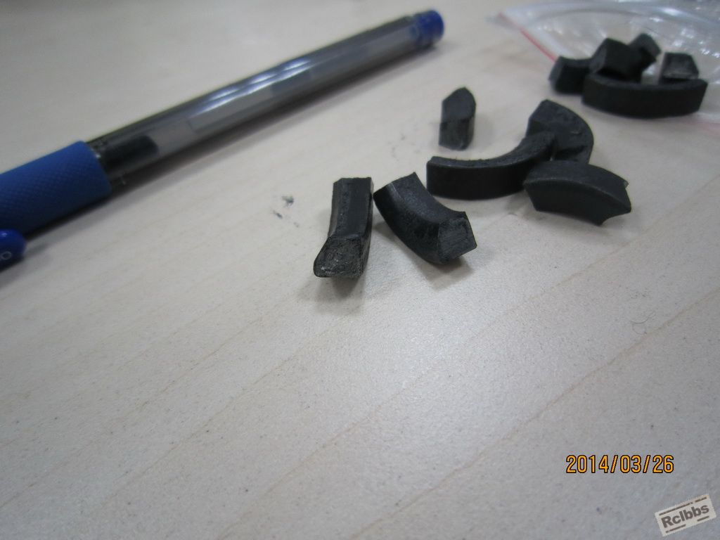

锥垫圈,要求安装扭矩220Nm。图纸要求渗碳淬火,硬化层HV450(0.2-0.4),表面硬度HV10(550-650),尺寸并不是很大,外径30mm,内径19,高度6.2,在高度是3的位置有一斜面,具体可看图片:

想来想去这样的低碳钢渗碳件怎么会断裂成一段一段(扭矩加载后,有一些就会出现断裂)。我现在现只能按照酸洗磷化产生氢脆来考虑了。大家有这方面的经验吗?还会有什么可能导致失效?

无图无真相,弄一堆碎片分析个啥?起码弄个100X的渗碳层来看看吧?

图片不清,疑是GB850锥面垫圈.如是的话应是45号钢制,常规热处理,HRC40-48.低碳钢渗碳必断.
