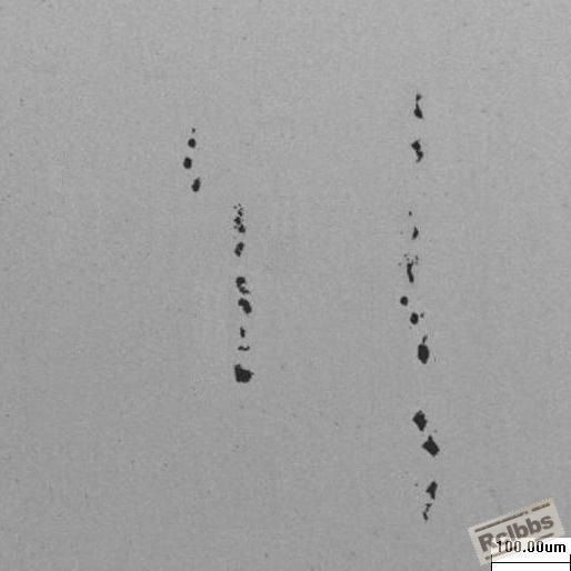

请大家帮忙给出B\C\D类夹杂物的测量数据和夹杂物多谢

GB/T 10561-2005
B类夹杂物。3级
 楼主| 发表于 2014-3-27 09:04:53 | 显示全部楼层
补充下,图片像素图像大小(像素数)514*514,        分辨率(微米/像素)1.39

能力验证的照片吧,左边的B类,右边的C类。仅供参考!

发表于 2014-3-29 03:32:51 | 显示全部楼层
B-粗类, 2.5级, 总长712µm

发表于 2014-3-30 13:31:36 | 显示全部楼层
B类,2.5级,717,粗,我没有你像素系数,是用标尺重定的标,我怕你的图片有放大或缩小,如果是得一原图,最后用给的像素系数,这样减少误差.大对比是取全国实验的平均值的一个区间.

发表于 2014-3-30 17:09:05 | 显示全部楼层
赞同5楼的观点---------------。

发表于 2014-3-31 22:04:24 | 显示全部楼层
wrcluomo 发表于 2014-3-30 13:31
B类,2.5级,717,粗,我没有你像素系数,是用标尺重定的标,我怕你的图片有放大或缩小,如果是得一原图,最后用给的 ...
好像楼主给了(3楼),是1.39µm/像素。我根据这个和尺标定出了1.388888....., 其实=1.39。我们的结果基本相同。
