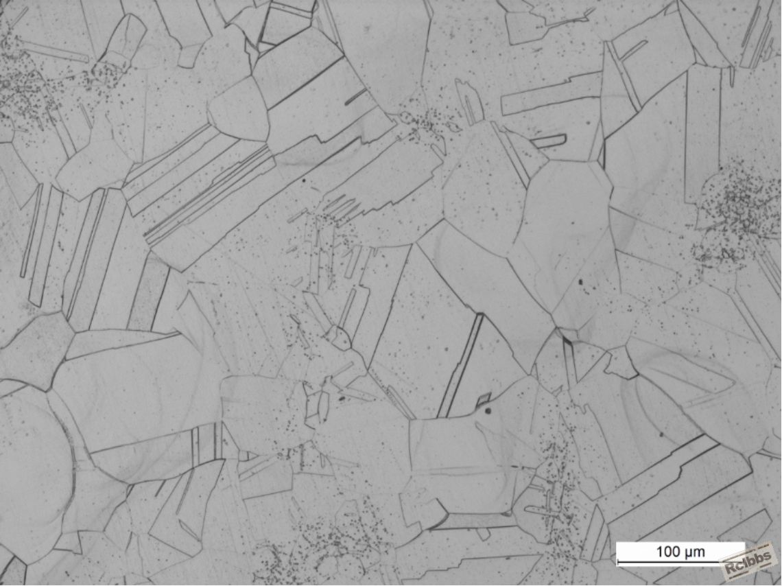

[求助] 825镍基合金求高手帮忙评下析出相含量
签到天数: 9 天
发表于 2014-3-27 21:50:27 | 显示全部楼层 |阅读模式
这个是100X的照片各位老师有什么问题请留言,谢谢!
签到天数: 516 天
发表于 2014-3-28 13:41:58 | 显示全部楼层
局部黑点区域是析出相???不知是制样的问题还是确实如此,建议对局部有黑点的区域进行放大,然后再上传。
从目前的金相照片很难准确判断是否存在析出相,更不用说分析析出相的含量了
签到天数: 9 天
 楼主| 发表于 2014-3-29 21:26:07 | 显示全部楼层
xian_si_yu 发表于 2014-3-28 13:41
局部黑点区域是析出相???不知是制样的问题还是确实如此,建议对局部有黑点的区域进行放大,然后再上传。 ...
晶界出的黑点是析出相,试样被收回了。现在这么大倍数的图片了。
发表于 2014-3-30 08:10:45 来自手机 | 显示全部楼层
这么细小的很难定量吧,至多不同试样相当比较还差不多
签到天数: 516 天
发表于 2014-4-1 15:30:44 | 显示全部楼层
含量好像是按ASTM  E562金相计算的吧
但析出相分布通常很不均匀,含量比好测  跟你选的视场有关   如果你选最严重的区域   可能测出来会很高
不过,我个人觉得应该选最严重的析出相区域金相测量
签到天数: 516 天
发表于 2014-4-1 15:32:05 | 显示全部楼层
楼主能告知你这个825是什么热处理状态么?
正常825组织根本就不会出现析出相啊
发表于 2014-4-1 15:51:33 | 显示全部楼层
这样的情况 定量比较难吧
