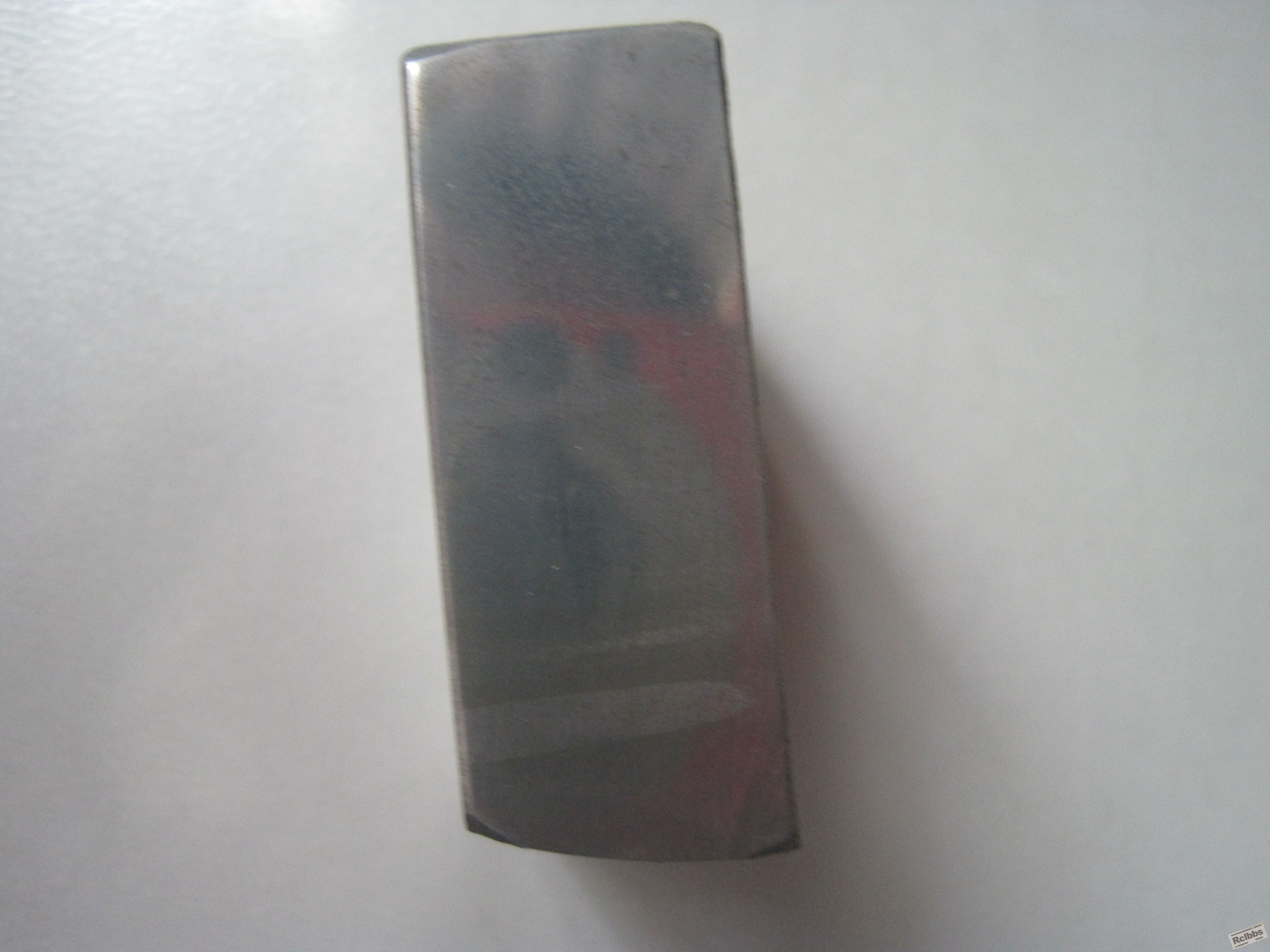

[讨论] 你觉得这种结果是什么原因引起的?

最好有一张宏观照片,再局部放大,本人倾向烧伤

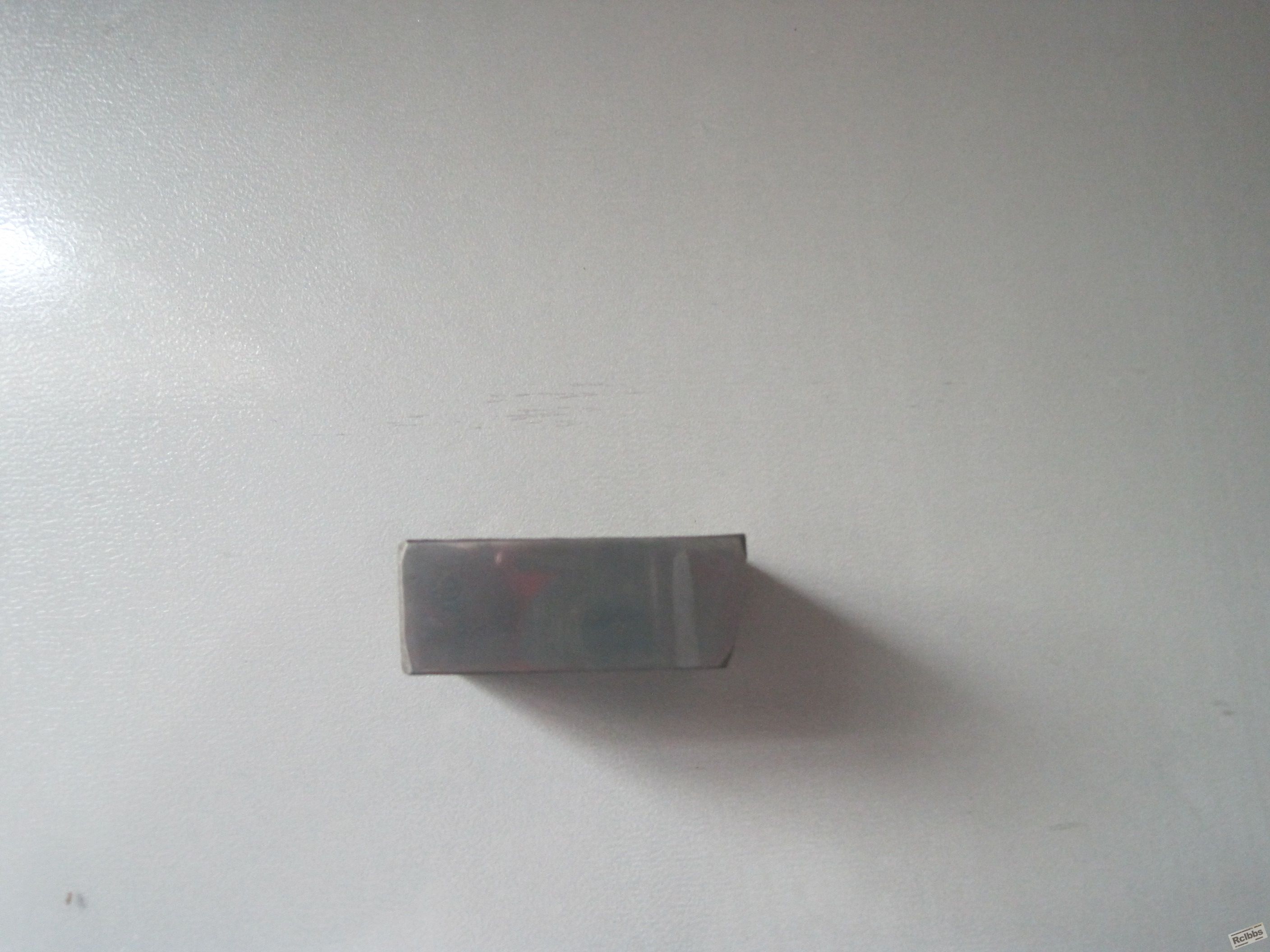

试样尺寸为Φ80X200mm的圆棒,制成15X40X40的金相试样,在金相试样的表面观察到了2mmX15mm的异常区域,异常区域的宏观照片,如下图所示。加工流程为:工件粗车——调质处理——铣至工件尺寸——磨削工件表面——送检。

我同意热工女将的方法,沿白色区域垂直90度截开,观察那个截面,白色区域有多深,再发金相照片。
我的经验是磨削烧伤深度不会太深的,而且二次淬火区域外围会有一圈回火烧伤(针对最终状态是低温回火处理的零件而言的)。

  看了照片,确实少见,请打能谱,找准答案,以餐网友,增长才干。
