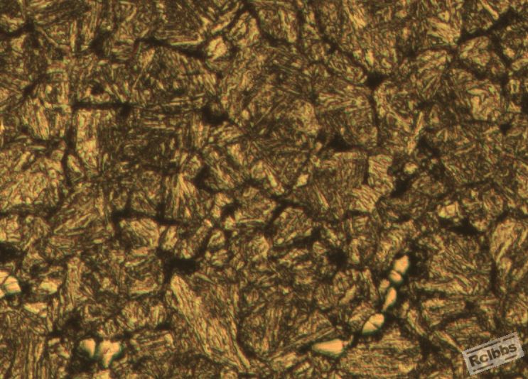

[求助] 燉粗后组织(锻造),怀疑是过烧了,在线等结果,急

  1Cr13锻造产生过烧,看附件图片。晶界融化
发表于 2014-4-8 10:04:06 | 显示全部楼层
是没过烧,但明显存在粗晶了
发表于 2014-4-8 16:08:04 | 显示全部楼层
楼主,给你点建议,你腐蚀金相式样的的时候先用浓度低点的溶液,擦拭,然后逐渐加深,你这样腐蚀出来的照片颜色太深了。并且你照相时把光线调太亮了,这样有些组织在显微镜下能看清楚,但是你照出来的照片就不一定那么清晰了
发表于 2014-4-9 14:02:25 | 显示全部楼层
35CrMo
镦粗温度不必那么高,很容易出现各种热处理缺陷的。

发表于 2014-4-10 10:16:54 | 显示全部楼层
看第6张第7张为过烧鸡
发表于 2014-4-18 10:43:07 | 显示全部楼层
chg1555 发表于 2014-4-3 21:08
有复熔球,但制样看不出三角区晶界融化。如能制成看晶粒度样,看过烧特征明显些。
是滴哦,晶间熔化现象不明显
