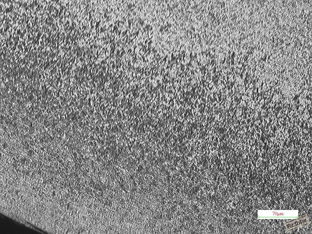

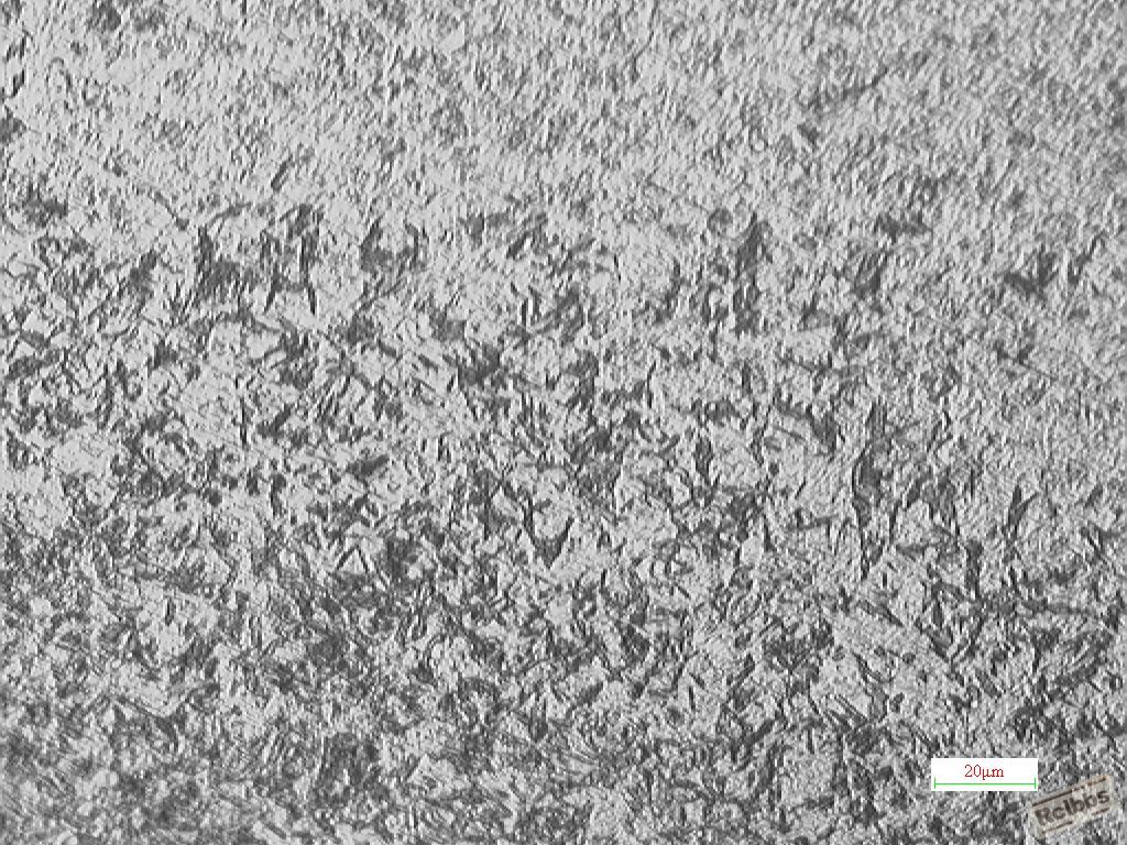

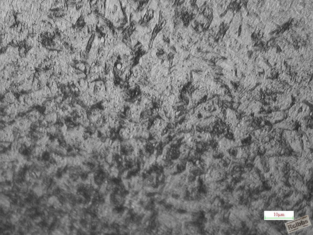

材料70CrMoV,中频淬火后硬度低,然后高温回火二次淬火表面组织,请教各位大师表面黑色区是脱碳形成的中碳马氏体还是因氧化皮影响冷速形成的贝氏体?

不好意思,图片在这儿。

从金相组织上看好似冷却慢了。
发表于 2014-4-6 21:08:44 | 显示全部楼层
过烧
签到天数: 82 天
发表于 2014-4-7 12:24:54 | 显示全部楼层
从图片上看,是冷却速度慢了,形成的贝氏体组织,你打下显微硬度就知道了。
发表于 2014-4-7 13:26:00 | 显示全部楼层
贝氏体

看起来像是贝氏体还是上贝氏体

通过试验,确定是贝氏体组织,此辊是400mm直径辊子,中频水激冷淬火后有裂纹,此组织是环形裂纹处表面组织,内部为正常组织,无材料缺陷,请大家讨论除氧化和脱碳外,还有仕么因素会造成表面冷速慢而内部快,又怎么能避免此类裂纹的产生?

我公司的感应淬火回火线也有这种情况出现。不过貌似这种组织对性能没有影响。我判断是贝氏体,但不完全是贝氏体。那些黑针状的是下贝氏体,但基体还是回火马氏体。不过下贝氏体跟回火马氏体没有本质的区别,都是阿尔法铁基体上弥散分布着极细小的碳化物,老外们不怎么区分的。
