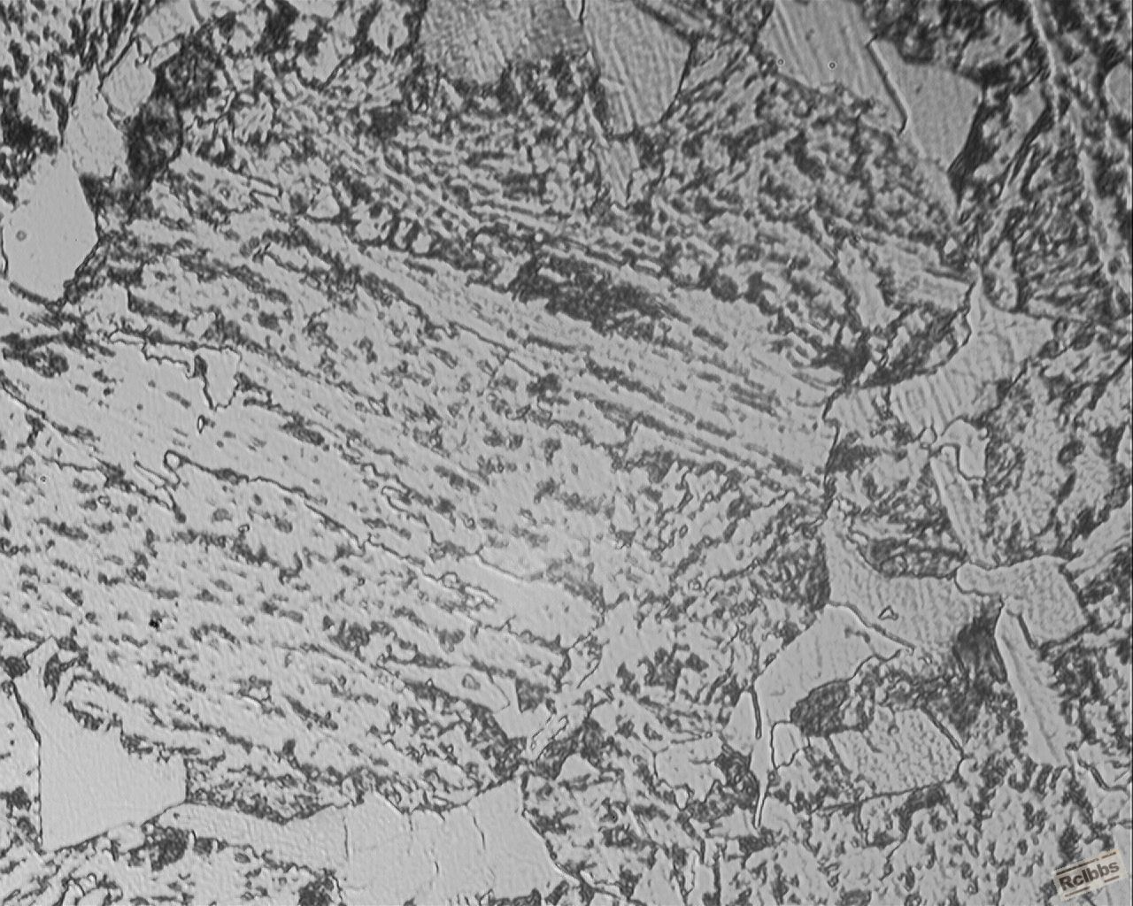

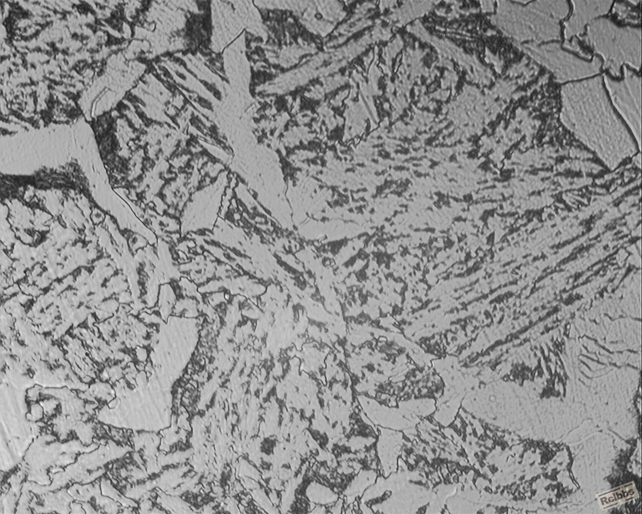

大家好,下面的两张图片使用显微硬度计400X拍摄的,产品是一件行星齿轮,模数3.5,直径82.7mm。客户是锻造完成后,未经正火处理,请大家帮忙看看是什么组织。我个人判断是铁素体+贝氏体,还有部分的珠光体,对于贝氏体,不太确定,请大家帮忙分析分析。谢谢。

 楼主| 发表于 2014-4-6 11:09:27 | 显示全部楼层
谢谢您的回复,请问白色板条是贝氏体吗?属于哪一类贝氏体?
签到天数: 107 天
发表于 2014-4-6 15:10:45 | 显示全部楼层
大部分贝氏体和珠光体一样也属于混合组织,所以不可能单独是“白色板条状”,一般“板条状”只能形容单相,例如铁素体,马氏体,贝氏体中的铁素体等。
图中的白色部分应该都是铁素体:白色块状的是先析出的等轴铁素体,其他白色部分为贝氏体中的铁素体。
我认为图片中的组织为铁素体+粒贝+上贝+珠光体(按相分就两相:铁素体+渗碳体)
以上是我个人理解,欢迎斧正。

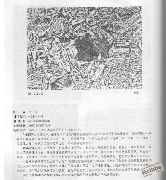

 楼主| 发表于 2014-4-6 19:11:11 | 显示全部楼层
刚刚查了李炯辉的《金属材料金相图谱》上册的第420页,那张图片的组织和这个有点类似,应该是粒状贝氏体。
sdust + 5 感谢支持!
发表于 2014-4-8 08:26:35 | 显示全部楼层
同意粒贝
发表于 2014-4-8 09:52:09 | 显示全部楼层
前来学习。是贝氏体。这个齿轮用的低碳合金钢原材料经常会出现这种组织的。也很正常的吧。
发表于 2014-4-9 13:54:16 | 显示全部楼层
hovely 发表于 2014-4-6 15:10
大部分贝氏体和珠光体一样也属于混合组织,所以不可能单独是“白色板条状”,一般“板条状”只能形容单 ...
前辈:
    你好,粒贝和上贝单单看图片,在400倍下几乎不太可能分辨清楚吧,一般粒贝和上贝在电镜下才能比较清楚地看的出形态吧,然后才能判断!
签到天数: 107 天
发表于 2014-4-9 14:42:59 | 显示全部楼层
luminjun5917 发表于 2014-4-9 13:54
前辈:
你好,前辈不敢当,我认为是可以分辨的。
当然,这里没有必要讨论这个,现实意义也不是很大,就像你说的,这是很常见的现象。
只是这种非平衡组织对后续热处理的影响是要注意的。

发表于 2014-4-10 09:10:43 | 显示全部楼层
上贝氏体,还是下贝氏体,还是粒状贝氏体————

签到天数: 429 天
发表于 2014-4-12 12:22:26 | 显示全部楼层
锻后组织为粒状贝氏体,需要正火处理

签到天数: 51 天
发表于 2014-4-15 17:01:32 | 显示全部楼层
不要很贸然的说是贝氏体,贝氏体分好几种的,所以不要只是就是贝氏体。
另外关于上贝,400倍下怎么看不出来,很多上贝很明显的,不一定要在电镜下看,还有粒贝,你们先看下概念,像这种材料的这种状态,粒贝是肯定有的。

粒状贝氏体-大块状或条状的铁素体内分布着众多小岛的复相组织。过冷奥氏体在贝氏体转变温度区的最上部的转变产物。刚形成时是由条状铁素体合并而成的块状铁素体和小岛状富碳奥氏体组成,富碳奥氏体在随后的冷却过程中,可能全部保留成为残余奥氏体;也可能部分或全部分解为铁素体和渗碳体的混合物(珠光体或贝氏体);最可能部分转变为马氏体,部分保留下来而形成两相混合物,称为m-a组织。
不是自己写的,是复制的。
发表于 2014-4-24 15:27:33 | 显示全部楼层
形态上看,应该是粒状贝氏体和网状铁素体,因是锻后组织,明显有过热倾向,需正火处理就行。
