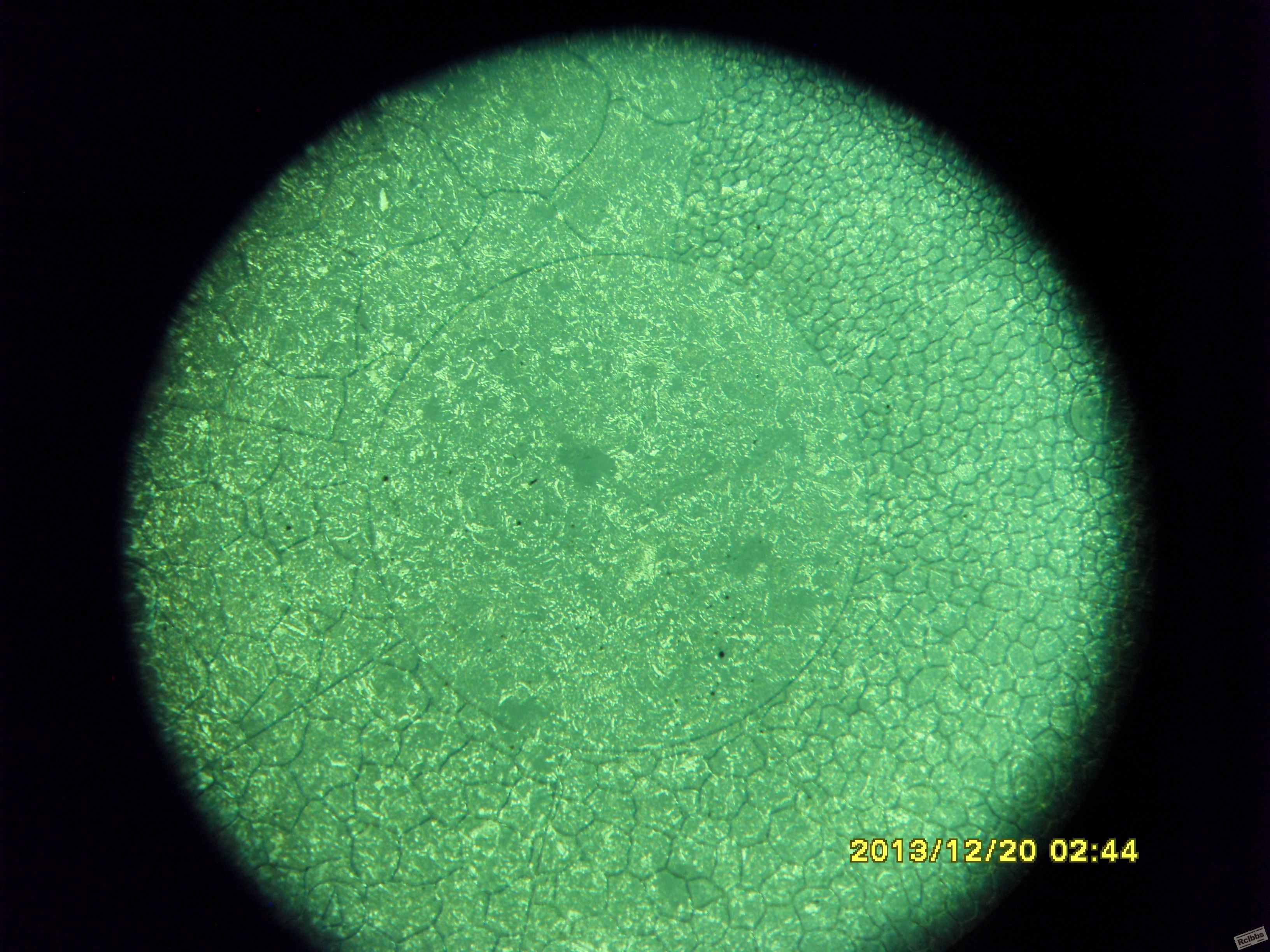

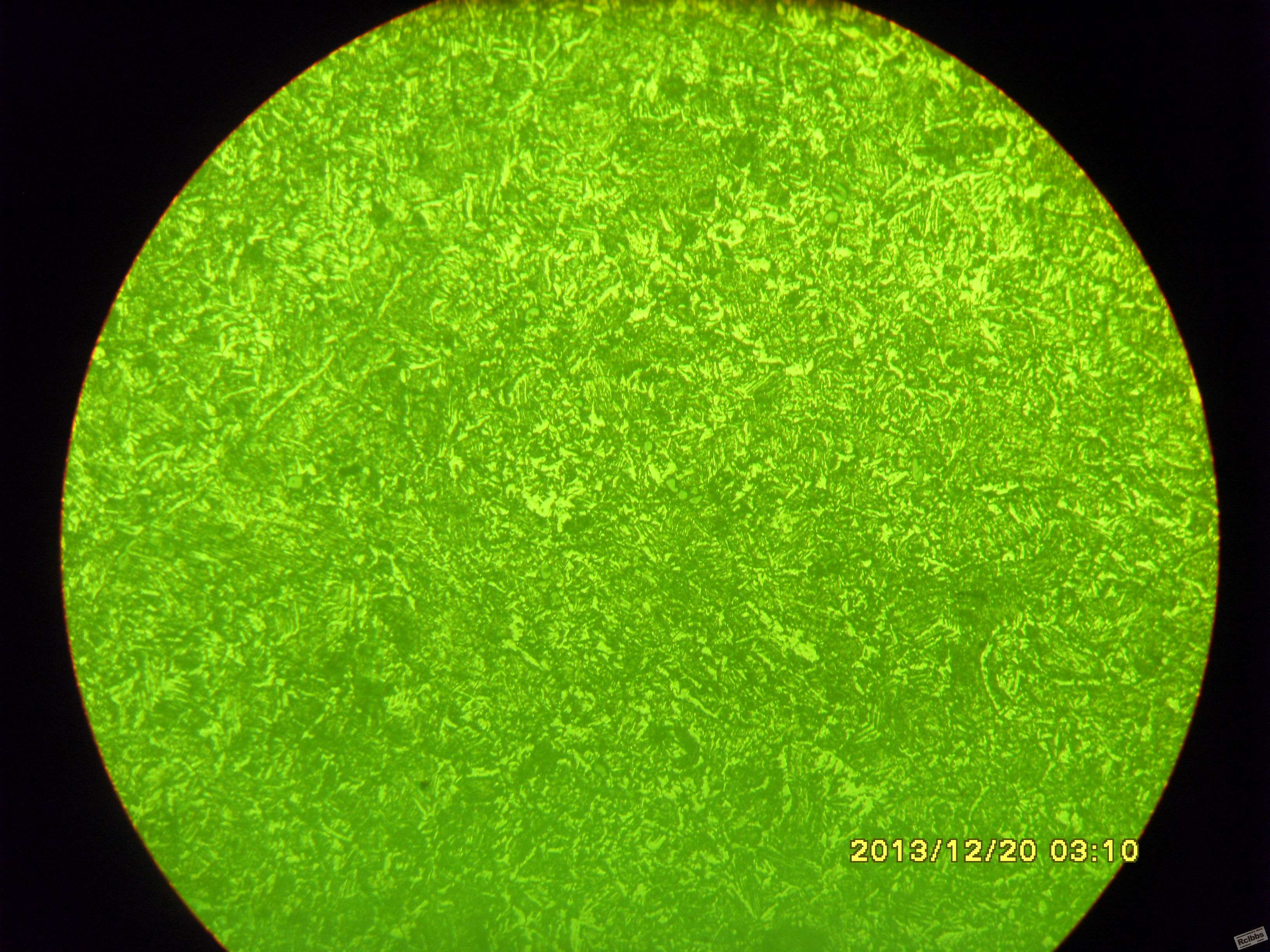

最近做了一个球墨铸铁试样,基体组织评级把握不准,上个图片,请各位老师指点一二。照片是用相机对着目镜拍的。就这条件,见笑了。

QT牌号是多少?热处理过吗?

牌号没有提供,车间说没有经过任何热处理,老师怎么看?

QT铸造过程可能冷速有点快,珠体体量比较多,石墨数量有点少,可能硬度比较高,应该牌号也较高,组织珠光体+C化物+石墨,

石墨在哪儿?

根本就没有看见球状石墨。

相片中未见石墨呀,是不是球墨铸铁?

我也怀疑。抗拉800-850,伸缩17%。这是什么东西?
