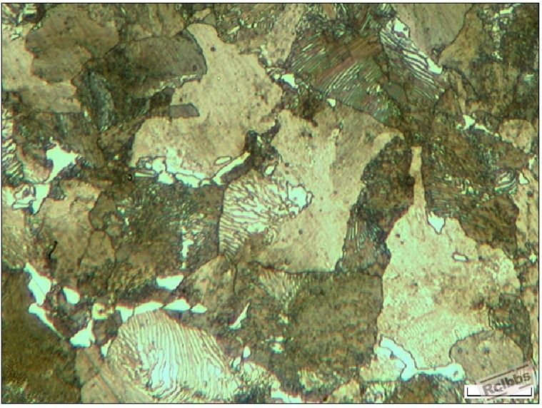

哪位高手可以帮我分析下 白色一大块一大块的是什么组织,白色发亮的是什么,铁素体又是哪些?

你这是正火的吗,我不怎么懂,看看高手怎么答,亮白色的是渗碳体,白色的可能是贝氏体

那一大块发白的是什么组织
发表于 2014-4-17 08:43:10 | 显示全部楼层
这种钢的组织应该是铁素体+珠光体,铁素体是断续的小块,淡白色的也是珠光体,不知你这个是几百倍的?可能是珠光体位向不同使颜色有差别,也有可能是极细珠光体。

来张100X的看看亮白色应该是铁素体,暗白珠光体
发表于 2014-4-17 20:24:48 | 显示全部楼层
白色的块状应该是铁素体,如果是渗碳体的话,那么就这种组织,渗碳体周围或多或少有一些铁素体包围。淡黄色的是很细的珠光体,目测细到这个程度,可以成为屈氏体或者索氏体了。
发表于 2014-4-18 08:56:51 | 显示全部楼层
纯白色的是F,能够看出片层状的是P,不能分辨除片层的是索氏体或索氏体

沿境界白色块状组织是铁素体

图片中一大块的是珠光体,你可以放大倍数做大点看看里面有片层结构
