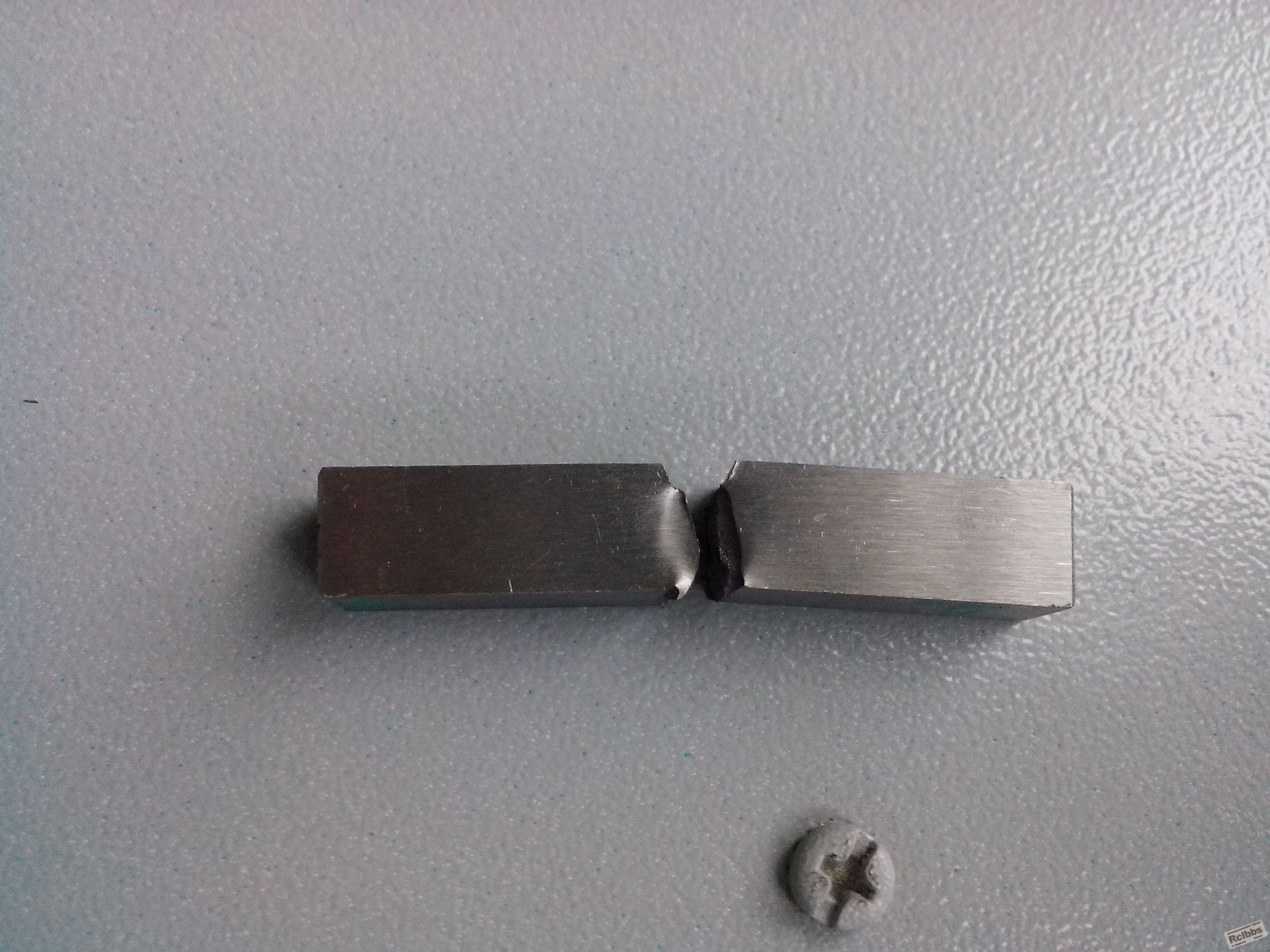

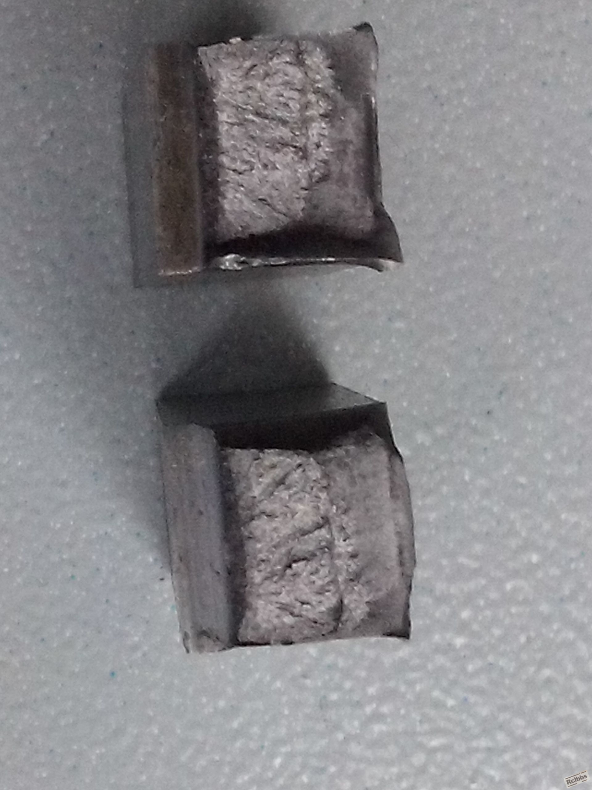

50钢,调质处理,今天在做冲击试验时,试样在冲击后,摆锤在回摆时,试样跟随上升一段距离才断裂落下,冲击吸收功为60.3,断口图片如下:
