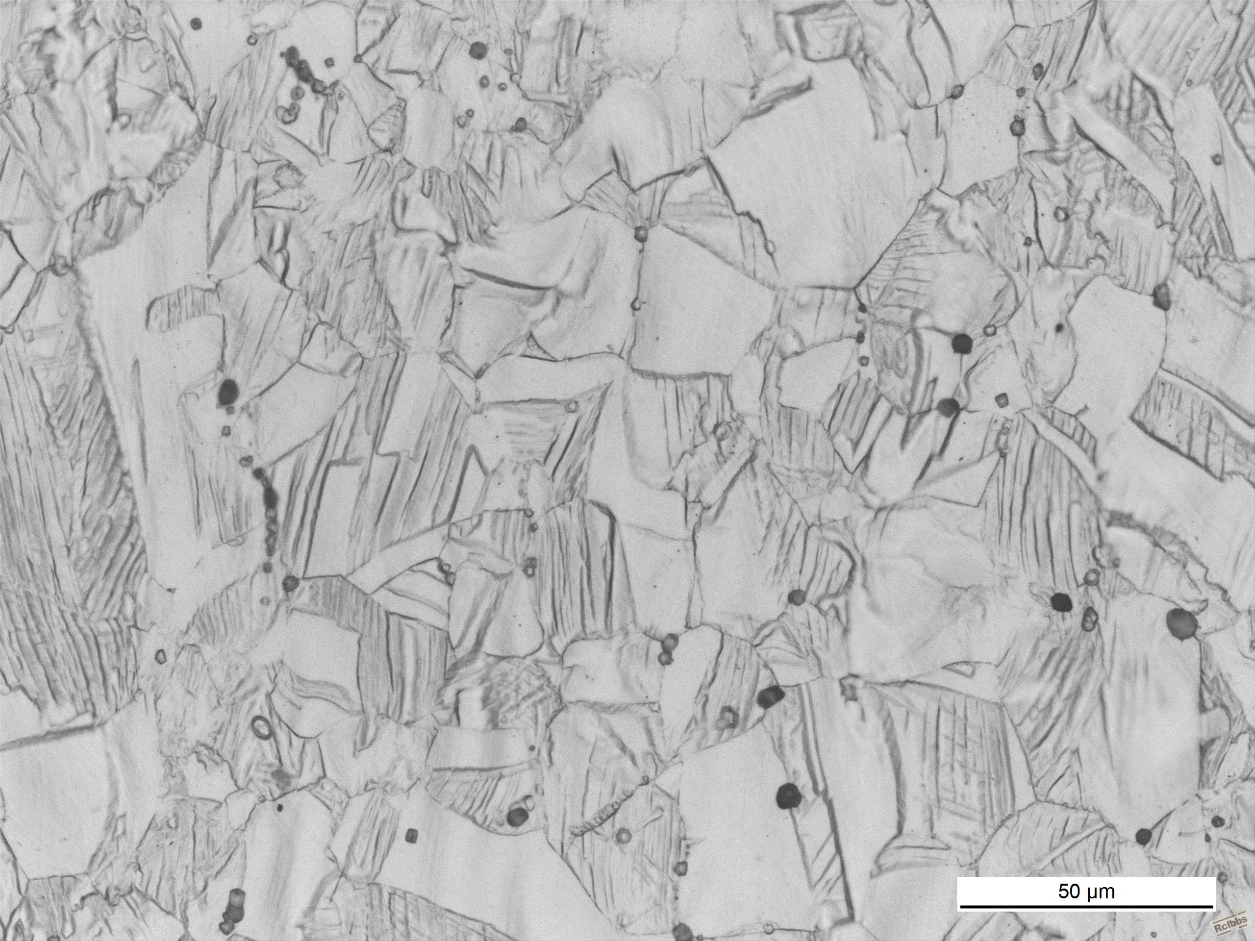

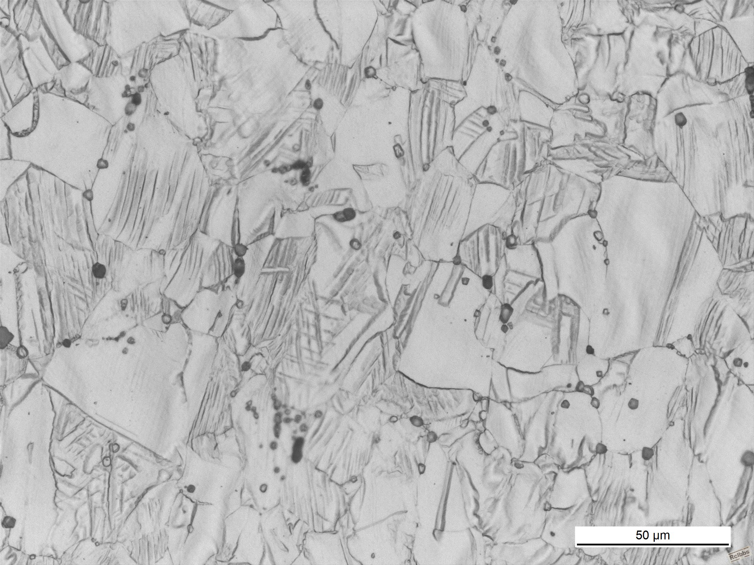

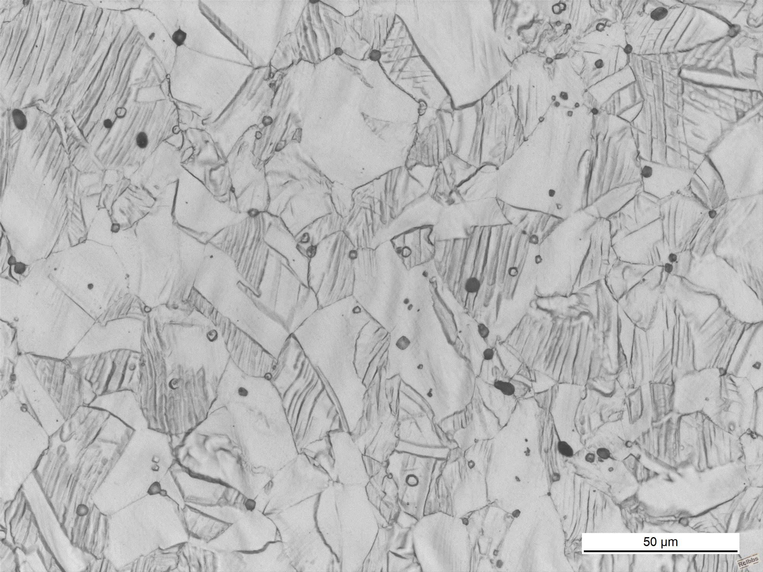

您好,金相腐蚀出来了,有析出相。现在要确定析出的是什么东西,我们应该怎么样来确定?

把照片发给我看看,通常为金属间化合物    你去用扫描电镜做个能谱,沿析出相做个线扫面,再把结果告诉我。

扫描也做了,您先看看这三张图片,稍后我附上扫面的图片 都是500X的

热处理没有做好,28合金热处理不好做,各相的区间很窄,弄不好容易出析出相。
你金相中的黑点是浸蚀后析出相已经脱落的特征,还有一些析出相依然在。你可以打一下析出相的成分,应该会富含Cr、Mo、C。
