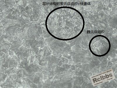

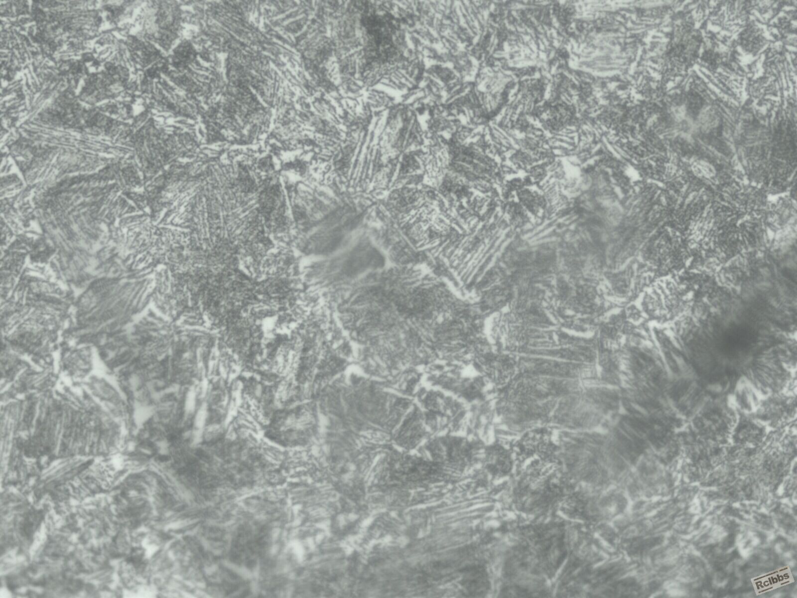

各位高人:附件中的金相图片的材料是40cr,热处理工艺不详,我评定为:魏氏体+珠光体+少量铁素体,这样是否正确。请指导。谢谢!

不是W,是淬火冷却不足产生的B。
我认为组织主要为S+B

发表于 2014-4-24 15:16:49 | 显示全部楼层
发一百倍的照片上来。
发表于 2014-4-24 15:18:48 | 显示全部楼层
设法弄清楚热处理工艺

100X你还能看到,区分魏氏体,400X才能看到区分B就好,
铁素体魏氏组织要求过热加缓冷,周边伴随珠光体
B周围可以是很多类型组织

说是:调质处理

基体M(马氏体)+S(白色的铁素体)+B(贝氏体)

同意楼上所说,索氏体、贝氏体和铁素体,调制处理

同意调质处理,贝氏体+索氏体

非常清楚,500倍的时候组织还依然很细小,证明淬火温度比较合适,晶粒长大程度不是很大,而且觉得应该是用水淬火的,晶粒整体性还是不错的!

个人意见根据图片组织形态是:马氏体位向索氏体,贝氏体,少量魏氏体,条块铁素体
请楼主还得了解工艺状况分析组织;还有材料尺寸大小;

  很多坛友魏氏组织与上贝氏体未分清楚,记住区分两者的要点就是根据显微镜的放大倍数:你现在图片上的这种条状铁素体在400倍以上才分辨清楚,100倍下看不清楚就不是魏氏组织;如在100倍下就显现铁素体针条了可以定义为魏氏组织。

铁素体魏氏组织应该是终锻温度高,冷速快

没有100的图片我认为三贝氏体,索氏体,屈氏体和铁素体。

100X判定魏氏体 图为500X 请放100X图片

上贝是肯定存在的。。。

贝氏体+索氏体+少量的铁素体
