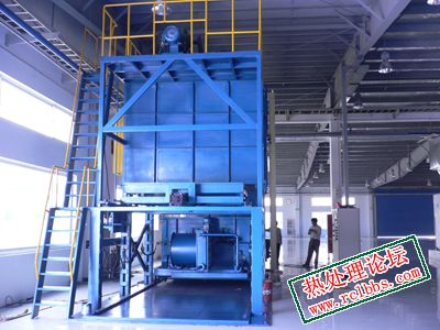

发表于 2008-3-16 18:56:33 | 显示全部楼层 |阅读模式
立式铝合金淬火炉

铝合金淬火的功效是什么啊!为什么要淬火!铁淬火会变硬!难道铝也有和铁一样的性能么
发表于 2008-6-23 16:51:20 | 显示全部楼层
铝本身已经很软了!再高温淬火一下!也会达到像类似铁一样的强度么!
