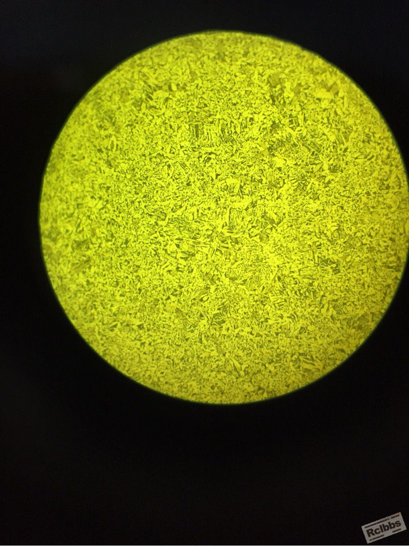

[求助] 求问一下16Mn正火的组织

裂纹应该是穿晶的吧, 晶粒比正常的正火要粗大
晶粒确实比正火的粗大,而且不均匀。但是比退火态要细腻一点。所以我觉得冷速慢了,或者是原材料本身就组织粗大
但是由于隐约存在魏氏组织,和大块的铁素体和珠光体(珠光体太大,提高了脆性),所以我觉得可能存在温度过高。

组织有点粗,依稀可见原奥氏体晶粒蛮大的
发表于 2014-5-15 15:40:17 | 显示全部楼层
我个人认为正火加热速度过快和正火温度偏高导致组织均匀性和晶粒粗大

锻造温度过高,导致正火前组织粗大,同时正火时温度相对于该批材料较高,从而导致正火后组织粗大,正火后金相组织可以看出,有明显魏氏体,贝氏体组织,正火冷速过快。解决办法:重新正火,正火温度减低,冷却速度在降低。最好不吹风。

求问一下老师,,贝氏体是那个部位。。?

silverius 发表于 2014-5-17 13:51
求问一下老师,,贝氏体是那个部位。。?
亲,贝氏体在区域内白色,灰色,黑色交集处。主要是细条状铁素体和细条壮灰色渗碳体混合区域。。

贝氏体,这个也是,冷却太快
