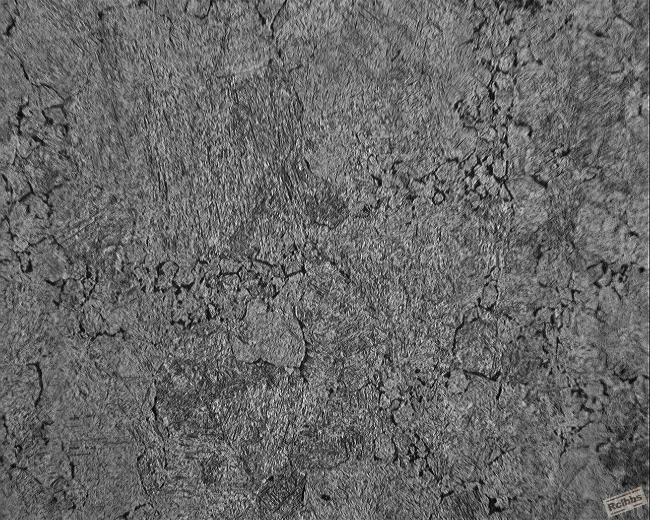

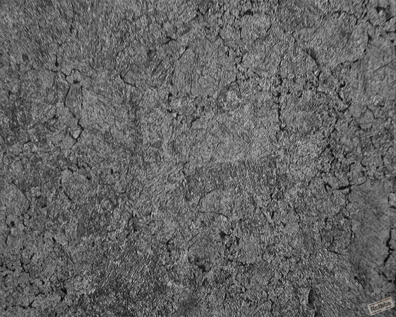

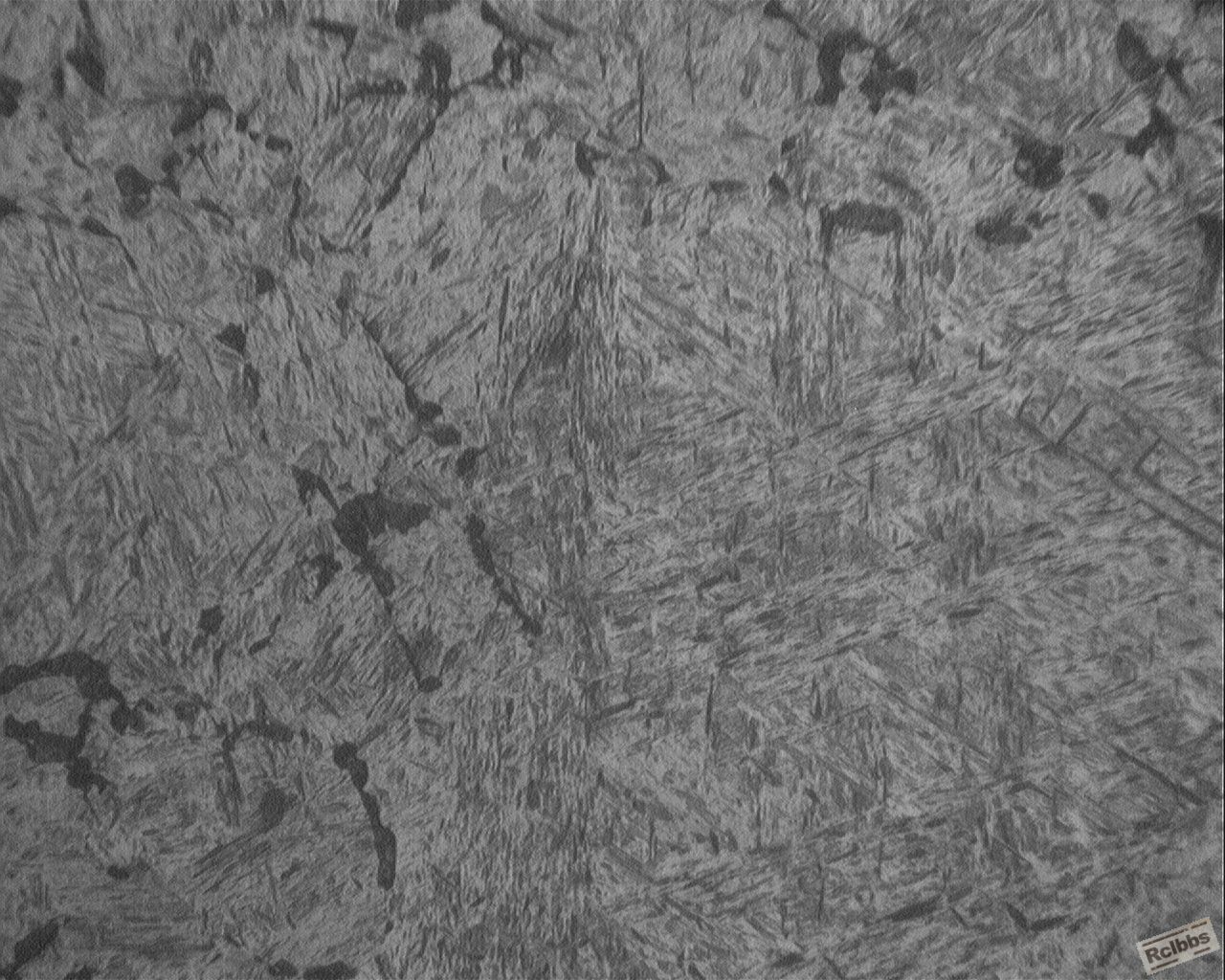

45钢 有效厚度18mm 840度保温20min 水淬
100×
100×
400×
各位专家看看是什么组织
发表于 2014-5-5 16:35:50 | 显示全部楼层
组织是马氏体针状,冷速过快了,出现显微裂纹,还有部分魏氏体存在
签到天数: 213 天
 楼主| 发表于 2014-5-5 16:42:43 | 显示全部楼层
季工,这种组织里如何能区分出魏氏组织来
签到天数: 1505 天
发表于 2014-5-5 21:45:03 | 显示全部楼层
哪位讲讲晶界上的那些黑色相是什么?
楼主,使用什么腐蚀剂?
签到天数: 2646 天
发表于 2014-5-6 07:10:21 | 显示全部楼层
针状马氏体、条状马氏体和沿晶界分布的屈氏体,从这组织看应该是冷速慢了。
签到天数: 136 天
发表于 2014-5-6 08:12:43 | 显示全部楼层
个人同意楼上观点!晶界处黑色组织同意为屈氏体,系冷速过慢导致!结合LZ材料及规格,18mm厚45#钢很容易出现淬不透现象!
签到天数: 213 天
 楼主| 发表于 2014-5-6 14:29:50 | 显示全部楼层
4%硝酸酒精溶液腐蚀的
发表于 2014-5-6 14:52:03 | 显示全部楼层
同意5楼所述。
签到天数: 429 天
发表于 2014-5-6 20:45:01 | 显示全部楼层
同意五楼的观点,晶界处应该为屈氏体,冷速不足造成,看来还需要提高冷速。
签到天数: 809 天
发表于 2014-5-7 09:53:10 | 显示全部楼层
混晶,有的组织很大,冷却速度慢,沿晶界有屈氏体生成。
签到天数: 258 天
发表于 2014-5-8 11:00:01 | 显示全部楼层
图示位置具体是多少深度
签到天数: 20 天
发表于 2014-5-9 08:10:17 | 显示全部楼层
冷速慢了一些。18mm用水淬欠缺点,换成盐水吧。另外该产品调质前预备热处理不是太好。
发表于 2014-5-9 10:17:18 | 显示全部楼层
用水冷却,不均匀度太大,改用5-15%的盐水冷却效果能更好。
