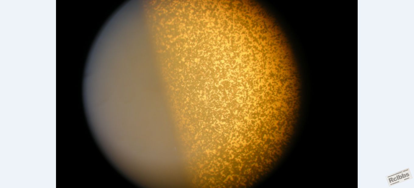

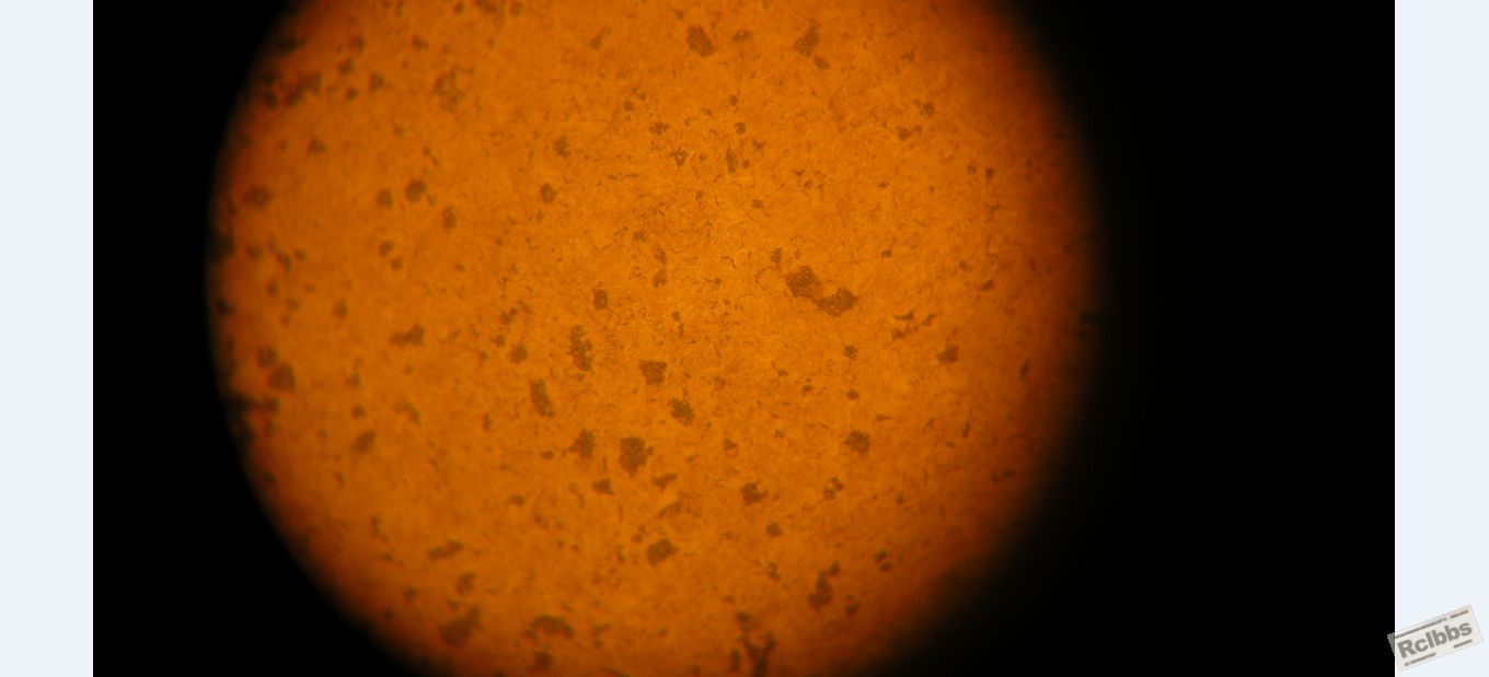

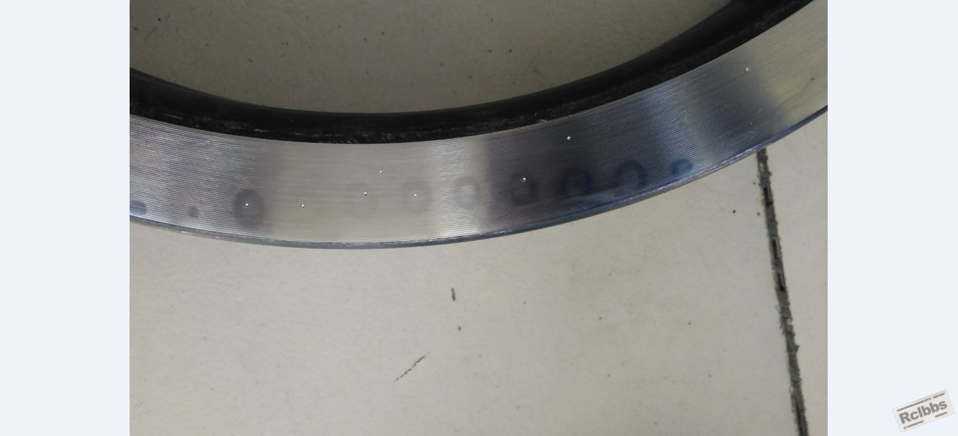

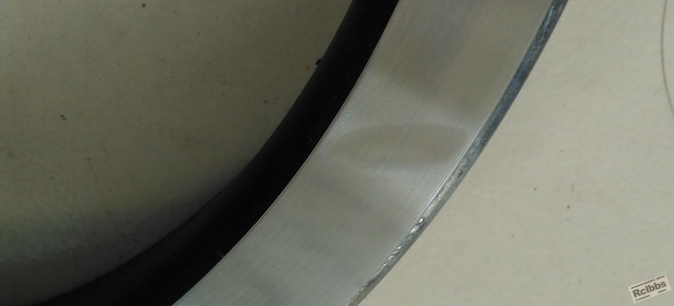

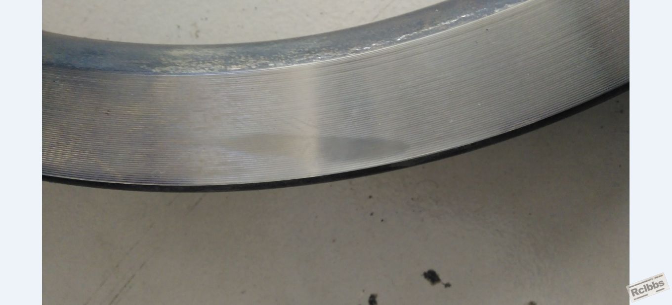

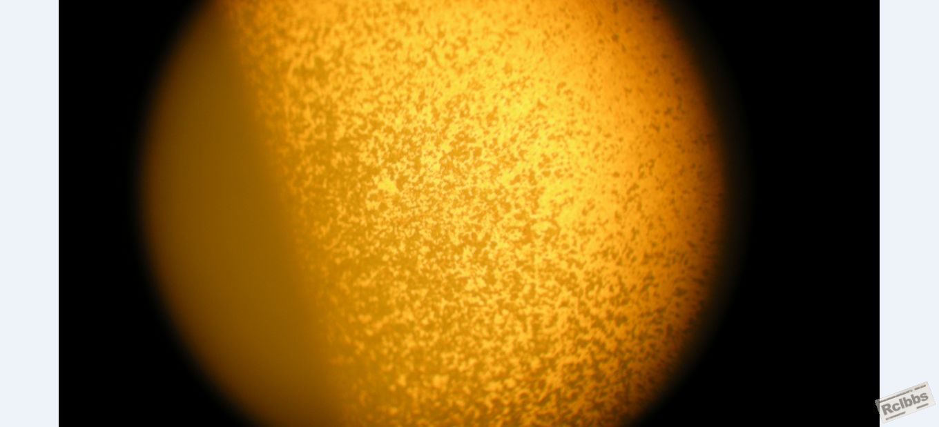

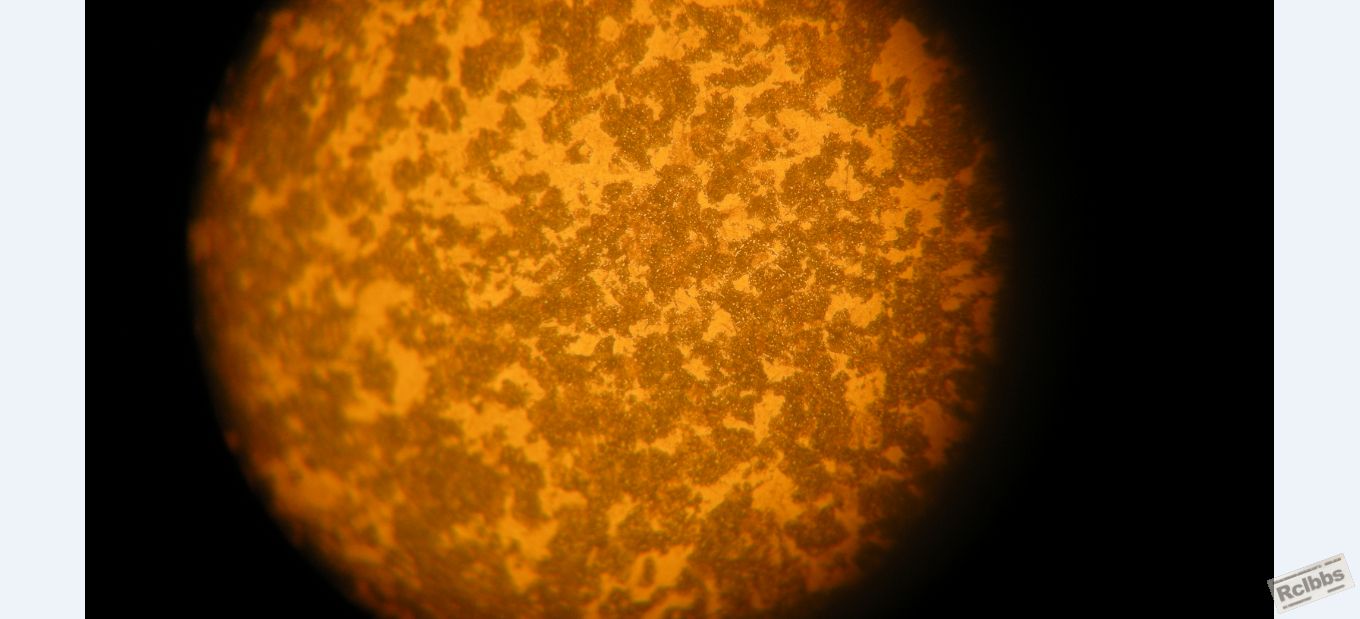

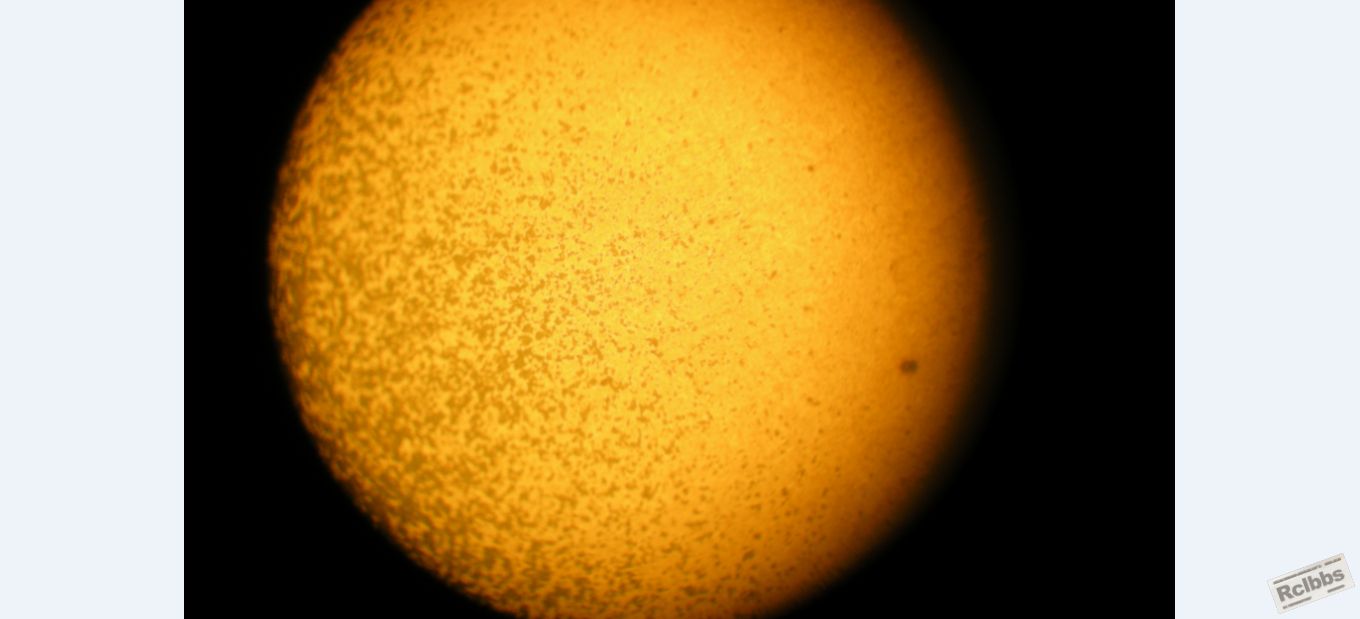

轴承套圈,等温下贝氏体淬回火,热处理完磨削加工时发现端面上有不连续点状软点,点状呈直线趋势分布,旁边5cm左右还有带状,此批产品约一半都出现这种情况,啥也不说了,直接上图,老师们给分析一下原因。

出现软点,是没有淬上火;
另外,你的图片中也没有看到贝氏体;请内行指点下,那些是下贝?
 楼主| 发表于 2014-5-6 22:30:04 | 显示全部楼层
我图片照得不清楚,亮色的基体是残奥+下贝氏体,下贝氏体在里面呈细针状,这种照片看不出来

发表于 2014-5-7 17:08:07 | 显示全部楼层
你的断面硬度低,应该看下滚道硬度, 另外你们淬火使用的什么设备啊
 楼主| 发表于 2014-5-10 12:53:03 | 显示全部楼层
其他部位硬度均正常,炉子是网带炉
