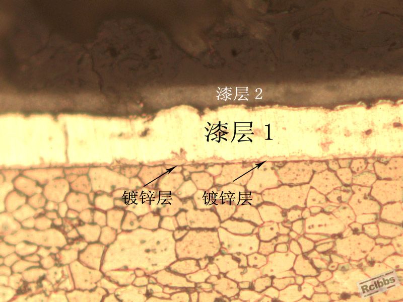

彩钢板的镀锌层是很难分辨出来的,主要是制样问题。抛光液和水中的某些离子(主要是氯离子)会对锌层产生严重腐蚀,使得镀锌层在镜下无法分辨。另外抛光不好,腐蚀剂浓度和腐蚀时间把握不好,也会让锌层消失。不注意会把漆层当做镀锌层。
用金相法检验彩钢板的镀锌层,基本属于靠制样功力的节奏。
发个刚做的彩钢板镀锌层图片。
抛光:呢绒抛光布,金刚砂悬浮液抛光剂,手工抛光。这个完全看手劲,力道掌握不好不行。
腐蚀剂:4%硝酸酒精。腐蚀时间:没计算,凭感觉!

我用的是氧化铝粉,另外你的漆层1略亮,很疑惑。我认为是锌层,下面厚度不均的应该是合金层。还请赐教。。。

这是0.5mm的镀锌彩钢板,用GB/T13912-2002《金属覆盖层钢铁制件热浸镀锌层技术要求及试验方法》,测得镀锌层重量为28g/m2
计算得出锌层厚度为20μm。
所以,白色层不是锌层。

写错了,镀锌层厚度应当是2μm

你们做的产品用于什么地方?1层2层之间白亮区域是什么?
