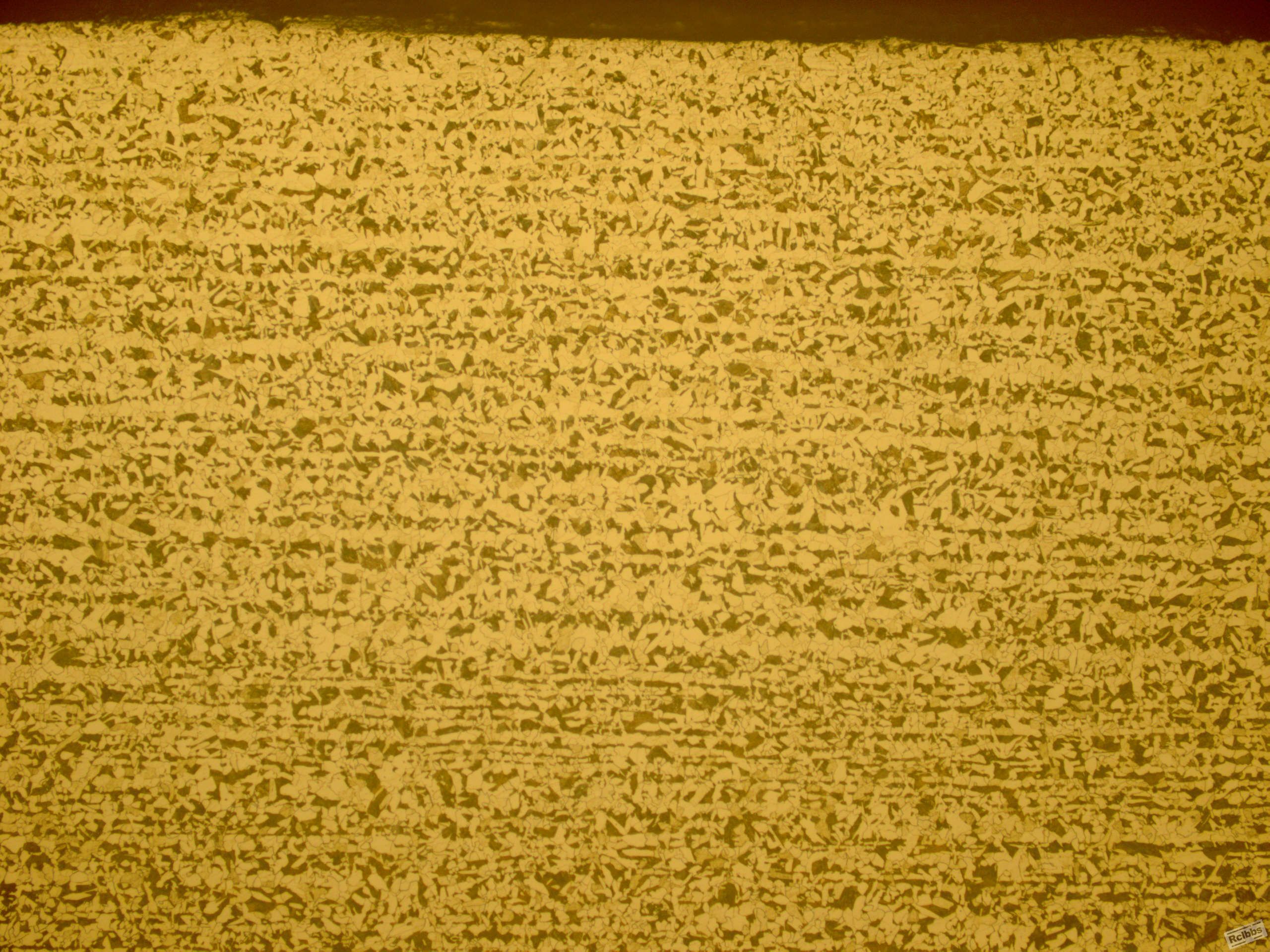

发表于 2014-5-7 17:16:16 | 显示全部楼层 |阅读模式
热轧钢带,钢种:Q345c
发表于 2014-5-7 17:35:43 | 显示全部楼层
焊接组织吧?正常组织!20个字!20个字!20个字!
签到天数: 107 天
发表于 2014-5-7 20:31:53 | 显示全部楼层
冷速过快
 楼主| 发表于 2014-5-8 11:45:42 | 显示全部楼层

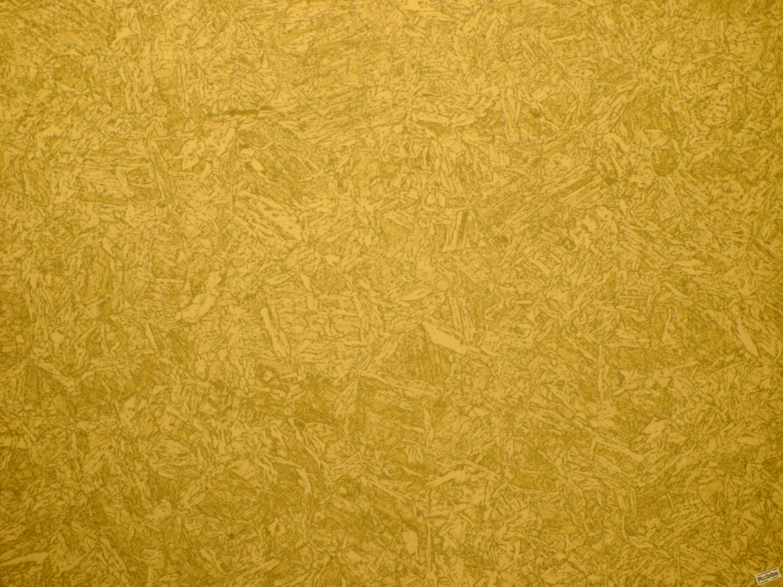

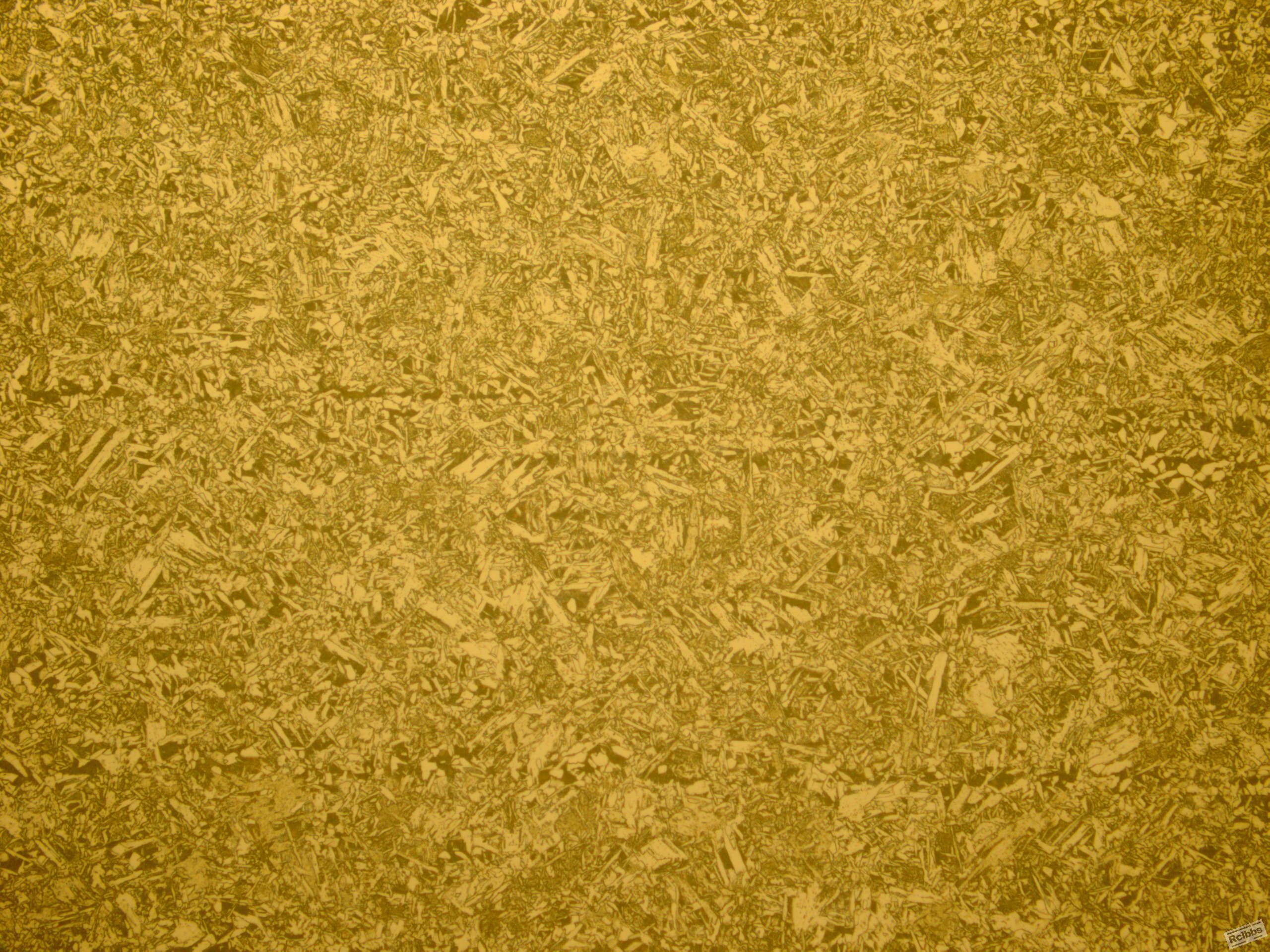

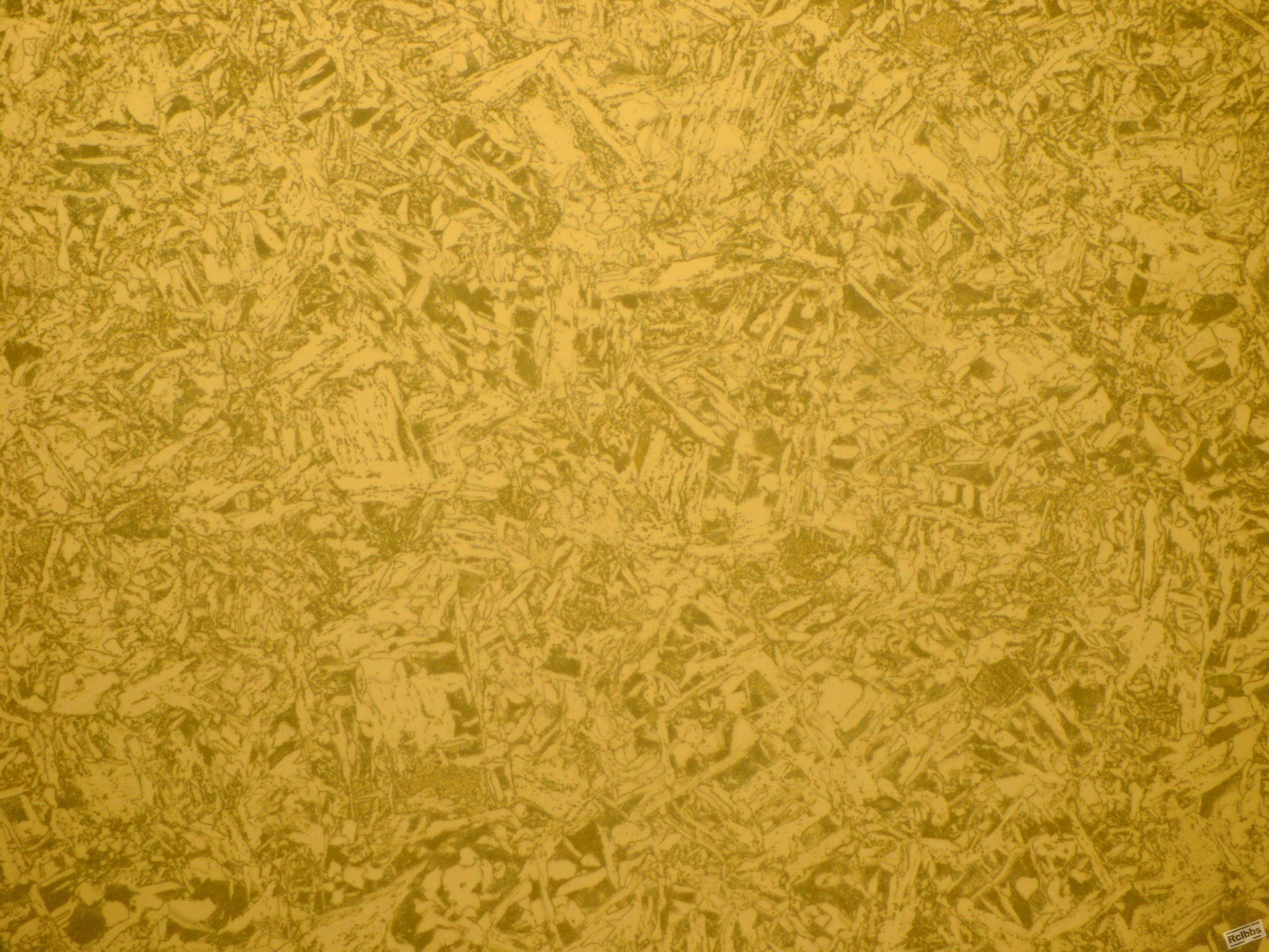

不是焊接组织,就是正常样。两侧组织不一样,一侧是这样的组织,另一侧是这样的组织,附照片。
 楼主| 发表于 2014-5-8 11:46:31 | 显示全部楼层
hovely 发表于 2014-5-7 20:31
冷速过快
我觉得也是冷速过快造成的。

发表于 2014-5-8 12:31:43 | 显示全部楼层
下贝氏体,同意楼上看法
发表于 2014-5-8 15:09:53 | 显示全部楼层
疑似冷速过快,形成魏氏组织
签到天数: 107 天
发表于 2014-5-8 15:57:27 | 显示全部楼层
相信丨未来 发表于 2014-5-8 15:09
疑似冷速过快,形成魏氏组织
扯
发表于 2014-5-8 17:50:49 | 显示全部楼层
hovely 发表于 2014-5-8 15:57
我看组织挺像魏氏组织的呀,不过也像贝氏体,但感觉比我见过的贝氏体粗大的多啊
签到天数: 40 天
发表于 2014-5-8 20:17:03 | 显示全部楼层
我想知道做拉伸试验了吗?感觉像是魏氏组织。冷却速度过快
签到天数: 16 天
发表于 2014-5-8 22:47:56 | 显示全部楼层
hawkch 发表于 2014-5-8 12:31
下贝氏体,同意楼上看法
下贝氏体吗  能简单的介绍下你是怎么看出来的吗
 楼主| 发表于 2014-5-9 08:15:16 | 显示全部楼层
拉伸试样做了,屈服强度初验结果和复验结果数据差40,不知道什么原因造成的才做的金相分析。
签到天数: 107 天
发表于 2014-5-9 09:21:47 | 显示全部楼层
贝氏体无疑,和W不搭边。没有什么好讨论的,最基本的组织判定。不清楚的话可以多看看书。
这种组织带来的最直观的结果就是材料强度偏高,塑形下降。尤其是屈强比很高。
而W会使强度下降。楼主做了拉伸试验,数据报出来便知。
