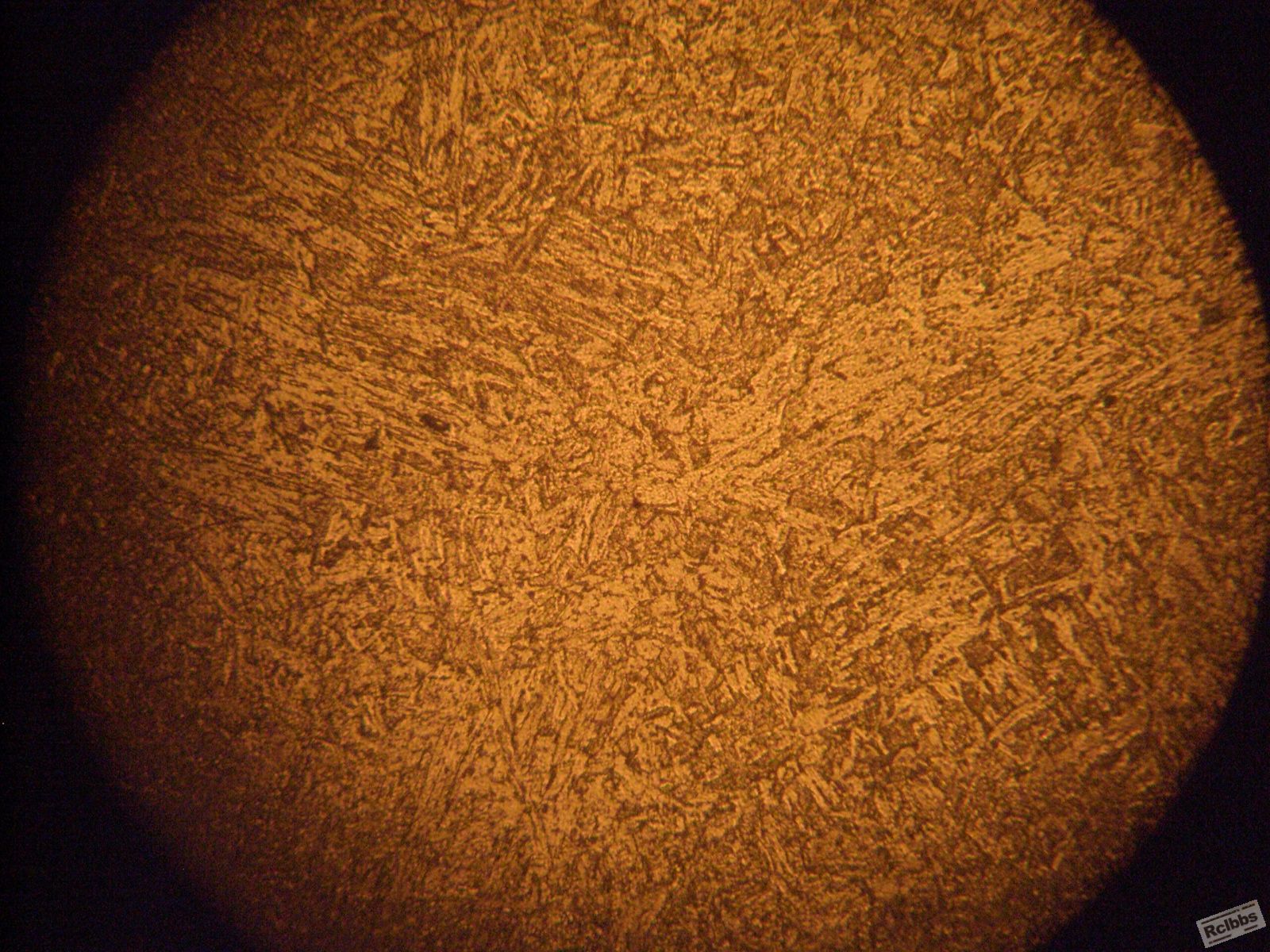

材料Cr9Mo1V,放大倍数400,腐蚀剂:苦味酸盐酸
请问,这是回火马氏体吗

Cr9Mo1V为马氏体钢,组织为马氏体
