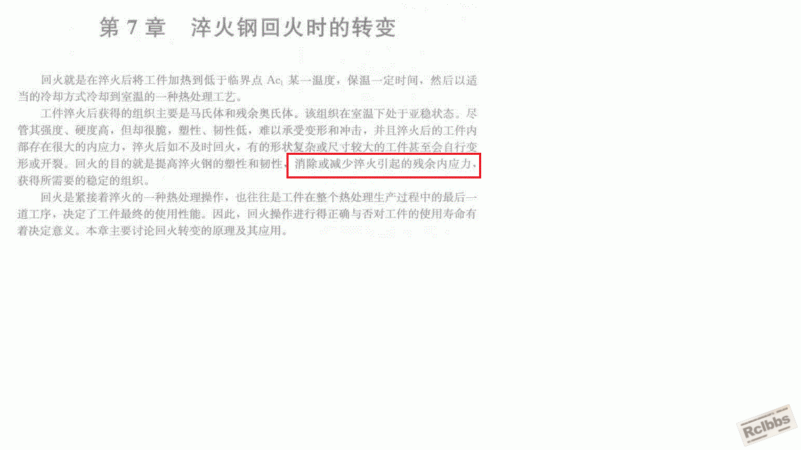

发表于 2014-5-22 09:41:24 | 显示全部楼层
qixguo74 发表于 2014-5-21 09:05
有个问题想请教一下,关于渗碳的残余应力,我们知道渗碳后表面是压应力,而且回火是去除应力的,那么,我们 ...
回火不是为消除压应力,回火是为了消除淬成马氏体后的缺陷
发表于 2014-5-23 07:47:28 | 显示全部楼层
你说的也对,但是回火的一个作用就是去除应力。
签到天数: 23 天
发表于 2014-5-23 09:53:42 | 显示全部楼层
我............你应该先分清淬火有几种。。。。。。。。。。。。。
发表于 2014-6-6 16:58:57 | 显示全部楼层
回火的确有去处内应力的作用,但除了去处内应力,回火还可以调整硬度,提高材质的塑性和韧性,稳定组织等,对齿轮而言,一般要求具有一定的表面压应力,以提高齿轮的接触疲劳强度,但这种压应力的获得可以通过喷丸强化获得。我们不能应为回火有去除内应力的作用,就想去掉回火或减少回火时间,以免压应力完全去除,这样做反而得不偿失,很难想象齿轮淬火后不回火可以直接使用。回火不充分也会带来许多负面影响,所以还是要充分回火的。
