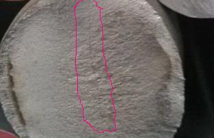

大家见过这种开裂吗?钢种:35CrMo

可能是原材料内部有缺陷

材料硬度太高造成的,对于硬度大于210HB的材料尽量采用锯床下料。

问题是没有锯切设备,只有冷剪

取一段材料正火后再剪,看看是否有裂纹?
