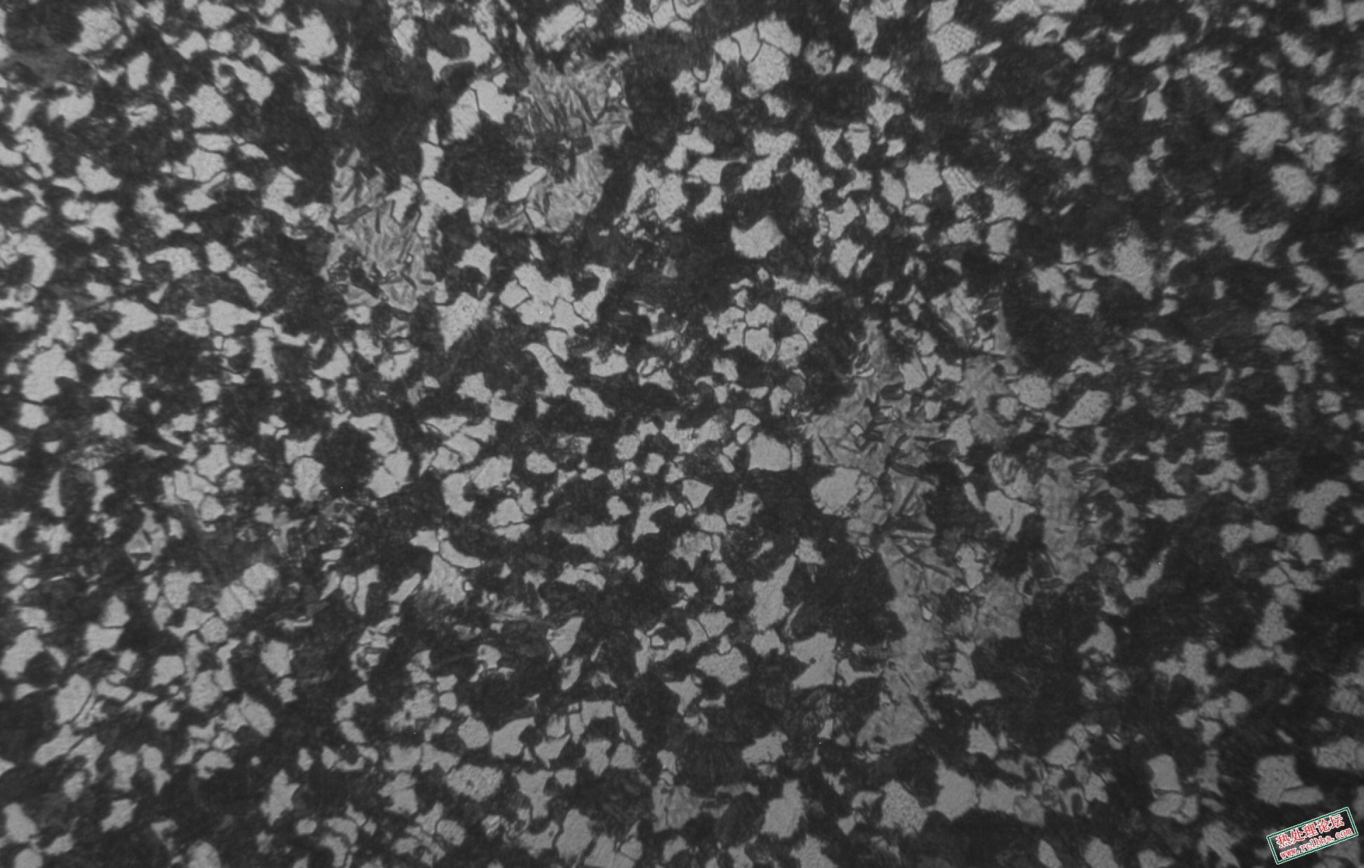

42CrMo 正火处理
抗拉强度830~850Mpa,心部硬度HV220~260.
金相检验,晶粒度8级左右。
正火后金相组织为除铁素体+细珠光体外还有不明组织见上图(图片太小点击后看大图),请教各位路过的专家是何组织。小弟在此先谢了

M......

回复 #2 fengfeng 的帖子
你是说还有少量M?我也感觉有部分针M。

一些马氏体和贝氏体组织

回复 1# 的帖子
少量贝氏体有可能

正火温度多高?

打个显微硬度,再拍个500倍照片,单凭照片分不清是M还是B,看上去好像还有下B。建议你在绿色滤色片或浅蓝色滤色片下看一下

请说明目前影响啊,再分析组织吧!~
感觉应该是M

我看灰色的像马氏体

有B,还有一部分像M,你试样多大?
