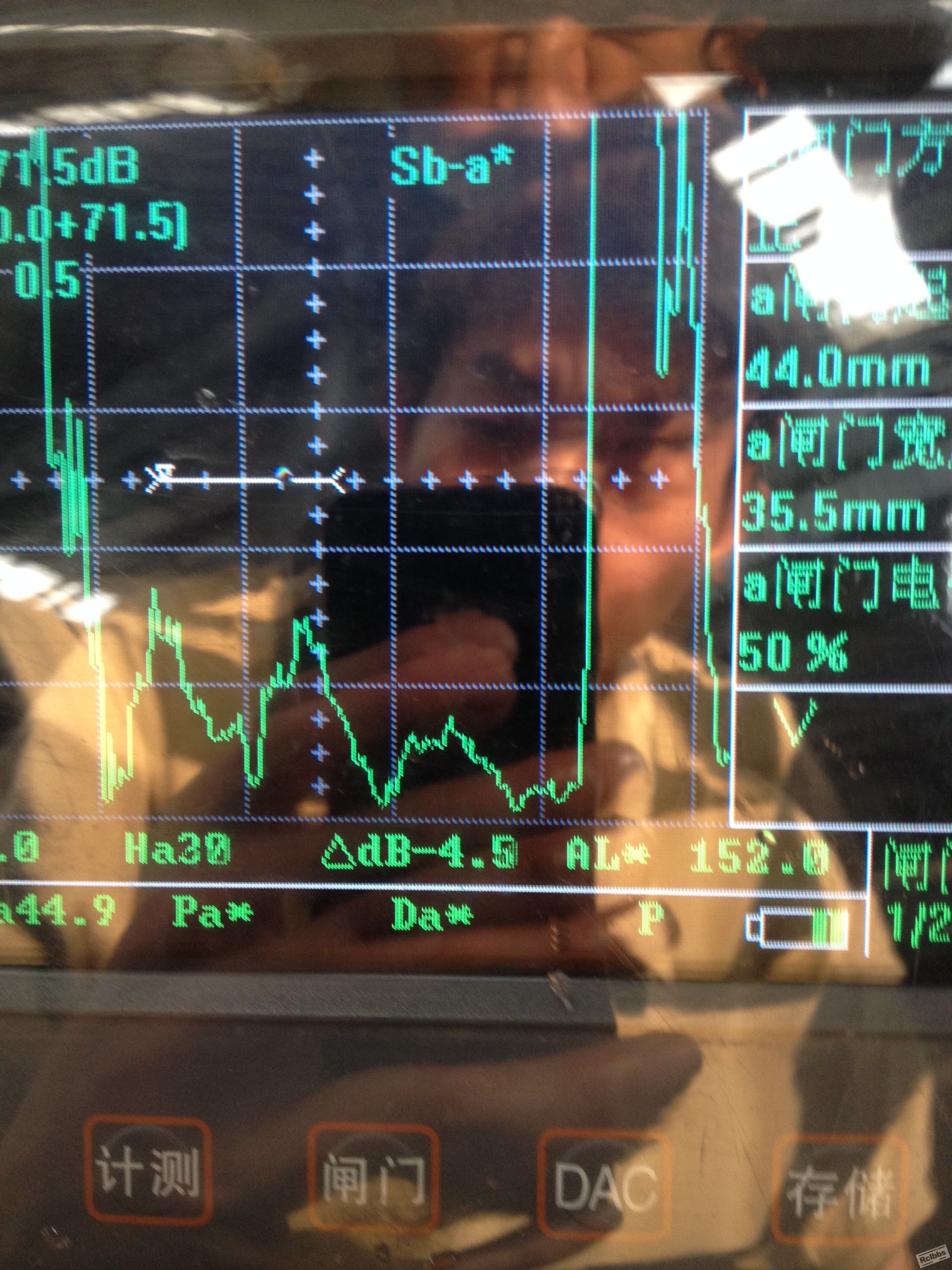

今天探伤检查材料时,有大面积出现如图所式的缺陷波形.请各位大师们讨论下是什么缺陷.

只有很少的了解,凡是探伤有问题的,基本上就是材料或者宏观缺陷了,像疏松什么的

问询探伤专家,此种波形属于疏松及粗大晶粒所致。

是模块吗?靠近侧边探伤时容易出现这种情况,尤其是在表面不好的情况。

看你的波形图不知你的探测灵敏度是否调的过高,如果太高会出现伪缺陷。再就是你要根据波形图告诉我缺陷当量值,探伤标准查JB/T4730-2005
