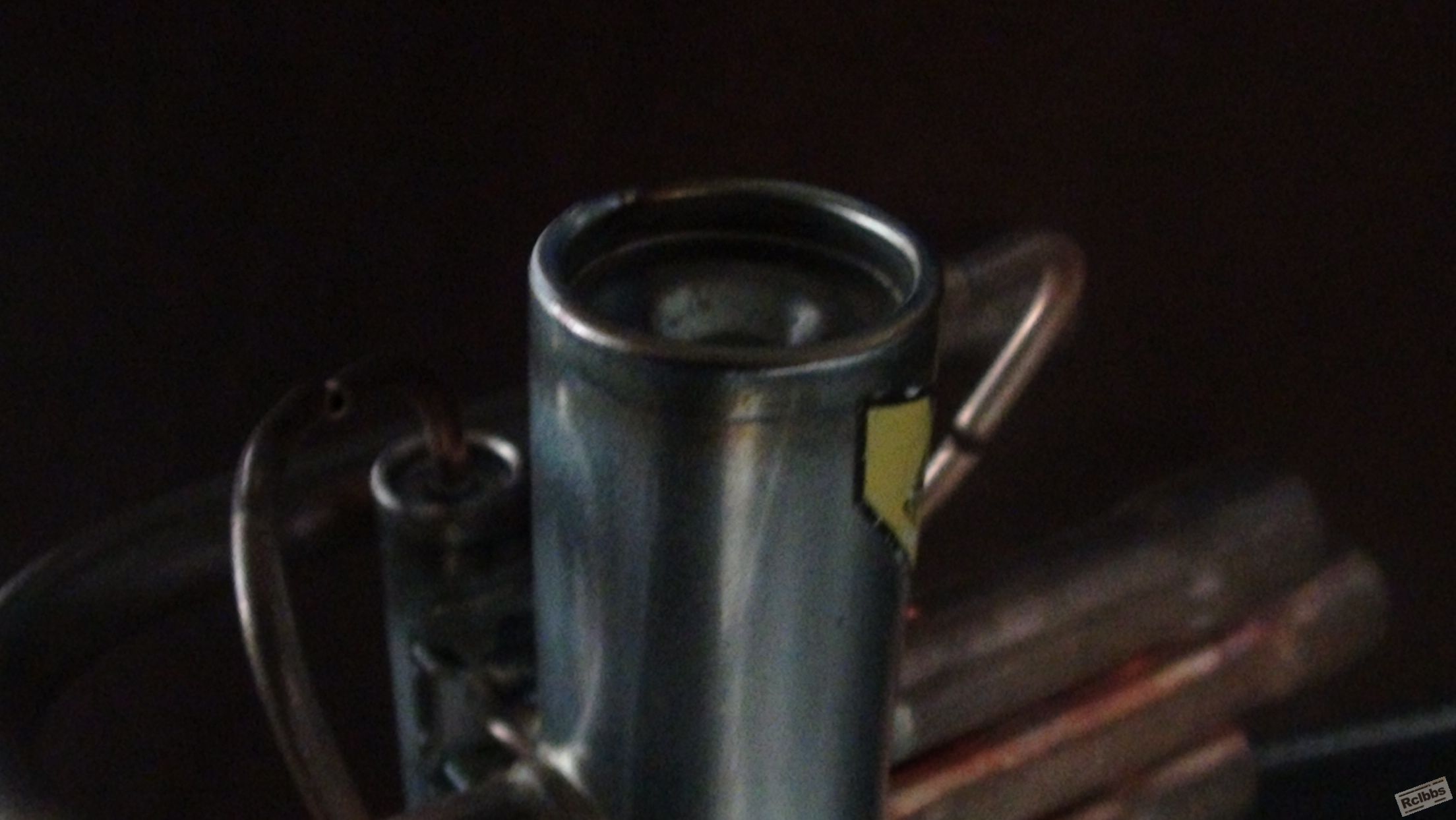

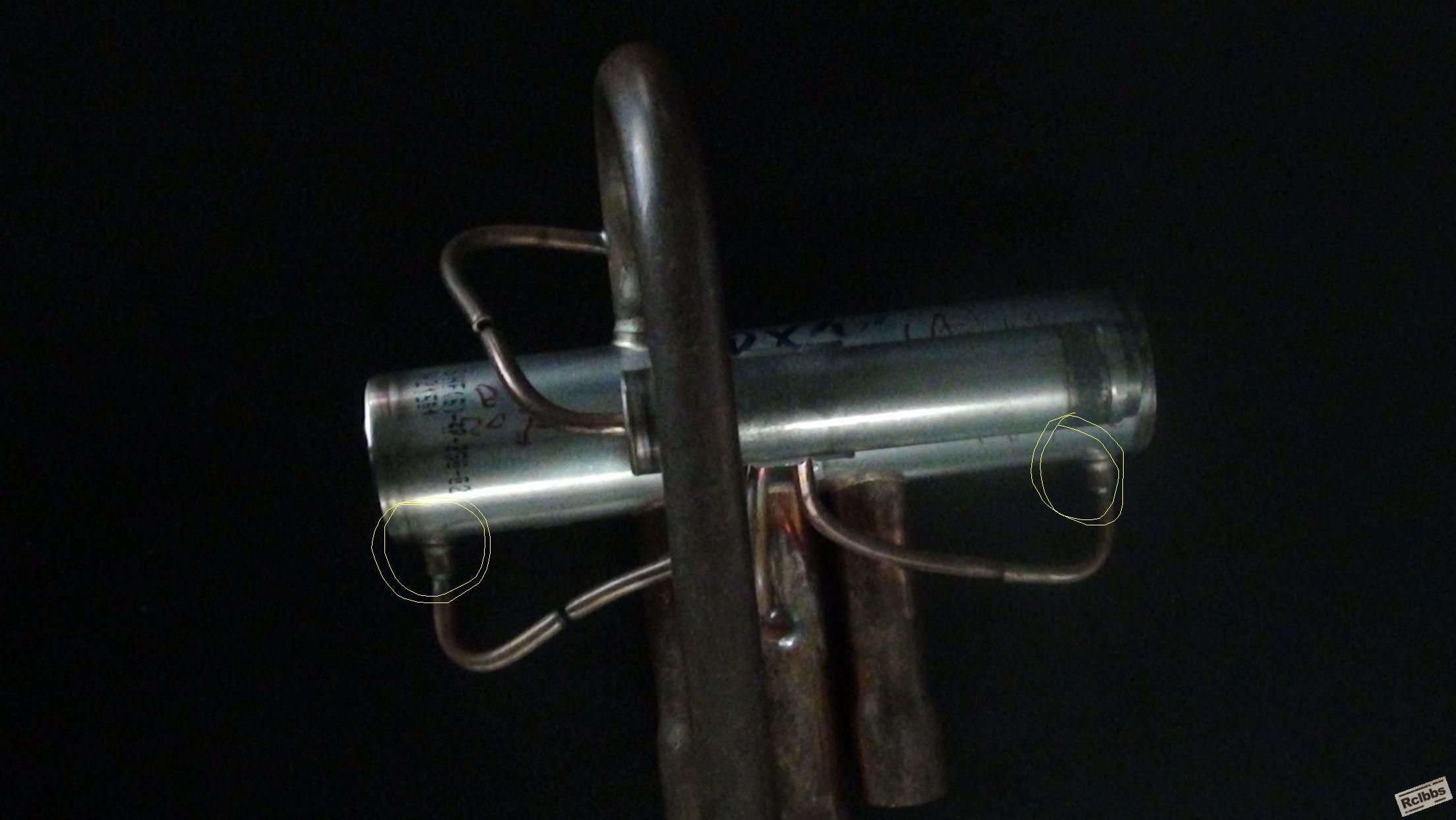

[讨论] 看下如下裂纹是如何产生的
 楼主| 发表于 2014-5-19 13:04:25 | 显示全部楼层
my231181 发表于 2014-5-19 11:30
第二附图上部是填料的焊缝吧?
拉伸后产品为圆柱型,焊接在端面而非外圆部位
另外,敝司是加工拉伸件的,焊接为外加工,具体工艺未知道,流程如1楼如述
发表于 2014-5-19 13:52:48 | 显示全部楼层
    简单的说,个人判断焊接裂纹,铜与304熔点不同,直接融化焊难度大,所以在焊接时会采用其他低熔点填充金属(焊接温度低于两者熔点,但本身可熔)进行钎接,如果第二附图中白色区域为304不锈钢,那上部黑色区域个人判断为填重金属(应该非铜),因为感觉有焊接柱状晶
    出现裂纹的原因有几种,此案例是因为应力的原因,或许也会因为焊前焊根清理不净(残留油,水,金属屑等)引起
    另外单纯看304部分的话,我也倾向过热
发表于 2014-5-19 16:16:46 | 显示全部楼层
wynbfqnyaaa 发表于 2014-5-19 10:53
个别产品裂纹内部可见黄色微粒,请问是否可考虑是铜污染引起的开裂?
楼主可了解下铜脆缺陷。该缺陷跟过烧很接近,不同的是裂纹两侧或末梢有富铜相存在。
 楼主| 发表于 2014-5-19 16:55:09 | 显示全部楼层
my231181 发表于 2014-5-19 13:52
简单的说,个人判断焊接裂纹,铜与304熔点不同,直接融化焊难度大,所以在焊接时会采用其他低熔点填充金 ...
产品开始焊接部位在产品外圆部位,与铜管焊接,两端与不锈钢焊接,
上图
发表于 2014-5-20 08:27:00 | 显示全部楼层
图已看,判断不是因为焊接造成过烧的原因:炉焊环境304过烧估计铜该融化了,如果贵司提供304本身存在裂纹,焊后熔合金属不会有裂纹,并且会向304裂纹区渗入,所以还是建议与焊接厂谈谈,是否是焊接裂纹仅供参考!
 楼主| 发表于 2014-5-20 09:08:01 | 显示全部楼层
my231181 发表于 2014-5-20 08:27
图已看,判断不是因为焊接造成过烧的原因:炉焊环境304过烧估计铜该融化了,如果贵司提供304本身存在裂纹, ...
两端焊不锈钢端盖不是炉焊,为亚孤焊,怪我没说清楚
发表于 2014-5-20 11:31:46 | 显示全部楼层
楼主照片拍的很好呀!拿什么溶液腐蚀的?
发表于 2014-5-20 14:12:47 | 显示全部楼层
氩弧焊 热裂纹倾向更大
签到天数: 49 天
发表于 2014-5-22 09:02:45 | 显示全部楼层
wynbfqnyaaa 发表于 2014-5-21 15:52
假定为铜脆,就目前的工艺 而言如何防止?
这个具体我也不是很清楚,应该是铜焊的时候注意不要扩散太大面积焊接以后清理干净吧!防止铜相富集在钢件表面晶界上吧!你可以找找什么参考文献!

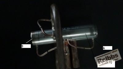

 楼主| 发表于 2014-6-4 12:33:55 | 显示全部楼层
最近统计了一个月不良品,共计51个,其中裂纹位于A面的有36个,其余为B面,
了解一下生产过程,A,B面依次焊接,但未规定先后顺序,观测生产现场,大部份员工操作过程先焊B面,再焊A面,
发表于 2014-6-4 14:47:05 | 显示全部楼层
感觉是热脆裂纹  晶界有低熔点化合物 热脆性温度区域 受到拉应力影响  开裂
